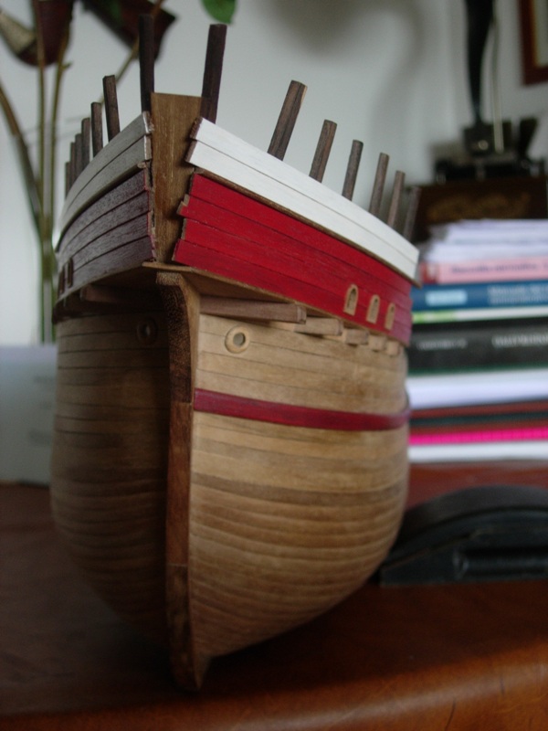

Piccolo aggiornamento
Cocca Anseatica-dscn4763.jpg   Cocca Anseatica-dscn4765.jpg   Cocca Anseatica-dscn4766.jpg

Che bei colori,molto uniformi,hai usato il pennello?

No sono listelli colorati della amati se non mi sbaglio...

Quoto trink sulla colorazione dei listelli!
Quelli del rivestimento esterno sono i classici "Amati". Li ho verniciati con pigmento acrilico "American satins", un colore che viene venduto per i mobiletti da esterno ed i giocattoli nei negozi di hobbistica e fai da te. Molto tenace, quasi pastoso al tatto e dall'effetto satinato che non richiede finitura ulteriore. Lo stendo con le dita, bagnandole leggermente nel colore e facendoci passare il listello in mezzo, premendo. In questo modo rimane leggera traccia del legno e della sua venatura.

Il rosso dell'incintone è un po' più cupo perchè ho prima dato una mano di mordente quasi nero. Il rosso è sempre quello acrilico della americana satins. Il bianco opaco, invece, è della Tamya.... quello avevo, ho fatto una prova e mi ha soddisfatto.
Purtroppo ho dovuto mollare il paduc. Troppo pieno di interstizi che, da stuccare, avrebbero richiesto un eccessivo lavoro.
Sul modello ci andranno: un secondo incintone e quattro costoloni, sempre rossi, poi proverò a studiare un modo per far diventare un po' più scuro il legno. Son sicuro che Zakimor qualche tecnica ce l'ha ..... Sono indeciso sul colore dei capodibanda: rossi, oppure stesso colore dell'esterno (noce chiaro) o stesso colore dell'interno (noce scuro).... boh....

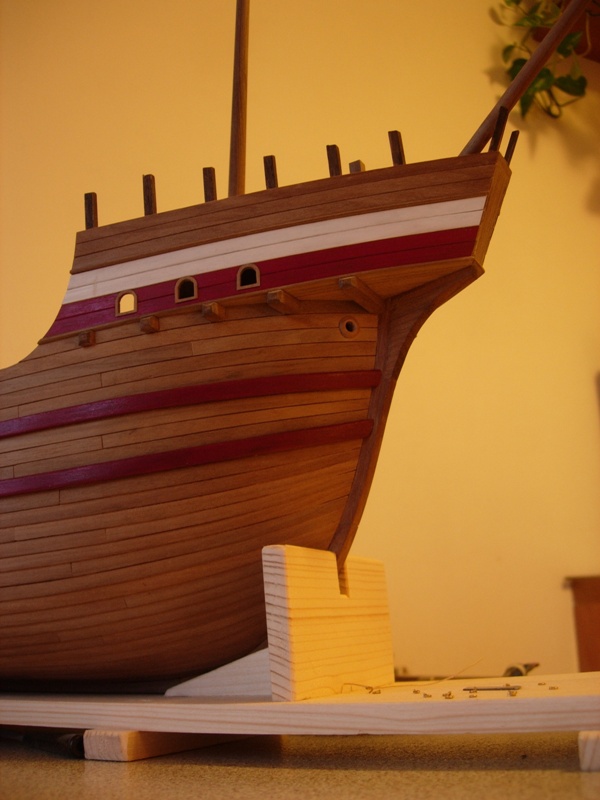

un po' di aggiornamenti sul cantiere...
L'impavesata del castello è stata smontata e rifatta quasi completamente. da stampa antica ho visto che la fascia rossa era più piccola e proporzionata di quanto non avessi fatto ed uguale, per dimensioni, a quella bianca ..... e che sopra di esse c'era una fascia lasciata a legno, più grande delle due verniciate.
Il ponte del castello è al momento ancora asportabile, per consentire di allestire gli interni; verrà bloccato definitivamente dal trincarino e sostenuto da svariati bagli (la medesima insellatura è ottenuta dal medesimo listello piegato ad arco) che poggeranno sui dormienti e saranno bloccati lateralmente dai loro braccioli. Collari per gli alberi e fori per le pazienze mi hanno impegnato a lungo.
Gli incintoni sono rossi, così come lo saranno i capodibanda ed i parabordi laterali.
Trink
Cocca Anseatica-dscn4862.jpg   Cocca Anseatica-dscn4863.jpg   Cocca Anseatica-dscn4864.jpg
Cocca Anseatica-dscn4865.jpg   Cocca Anseatica-dscn4867.jpg   Cocca Anseatica-dscn4870.jpg
Cocca Anseatica-dscn4871.jpg   Cocca Anseatica-dscn4872.jpg   Cocca Anseatica-dscn4878.jpg

Mi son lanciato in una avvventura simile alla tua ed a quella di alcuni colleghi di forum: gli interni. Non si tratta esattamente di arredi, ma di elementi strutturali destinati a rimanere a vista. Spero di essermi avvicinato un po' alla realtà dell'epoca.... mal che vada ci sarà comunque, alla fine, qualcosa di curioso da osservare.

ciao, come hai fatto a realizzare gli occhi di cubia?
due dischetti di legno ricavati da listello, sagomati, incollati. Poi forati e limati in opera.

ma che spessore di listello?

ho usato un listello 2x8 millimetri
