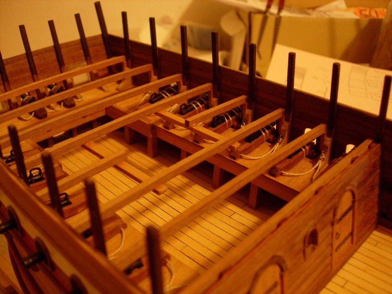

Piccolo aggiornamento: posa delle bombarde, realizzazione del ponte del cassero (per ora asportabile), realizzazione della paratia del cassero con porte e finestra.
Trink
Cocca Anseatica-dscn5728.jpg   Cocca Anseatica-dscn5730.jpg   Cocca Anseatica-dscn5722.jpg

bellissimo, davvero complimenti

E lo chiami "piccolo" aggiornamento?!?
Bellissima la paratia, posa a clinker veramente suggestiva.. ed una pulizia ineccepibile come al tuo solito!
I miei complimenti Trink! Un gran bel lavoro

WOW!!
Bellissimo lavoro....
...ma non mi dirai mica che tutto il lavoro fatto sul sottocassero non sarà più visibile dall'esterno???!!!
Porticine apribili no??? Per lo meno qualche cosettina si potrebbe ancora intravedere....

bel lavoro ,e mi associo a Gianclaudio,tutto sto popo' di lavoro e non mi apri una porticina? x poter intravvedere almeno qualcosa?
inoltre molto suggestiva la posa dei listelli a clinker ,sai nel mio prins prevede il fasciame nella parte superiore ,in quel modo,ma sono gia' sicuro che non faro' ,penso che ci sia da spaccarsi il c..o,ed ho timore di non farlo x niente bene.

Vi ringrazio.
@Gicci / capitan red. Ho preferito realizzare porte solo decorative... un errore sul calcolo della loro altezza mi aveva fatto arrabbiare e tremare e il fatto di essere riuscito a venirne fuori senza dover ripetere la paratia intera (2 settimane di lavoro) mi ha dato sufficiente soddisfazione. Dal momento che la paratia è inclinata, la sezione del ponte non è regolare e cornici, capodibanda e serrette sono di intralcio, quella paratia l'ho dovuta infatti costruire così:
- realizzazione di un telaio con listellini di 4x2 (sostegni) e 4x1 (falsa paratia
- rilievo della posizione esatta della paratia, al lordo dello spessore delle strutture e incollaggio di un listello sul ponte per "marcarla"
- lavorazione del telaio per dargli la forma in opera (comprese le curvature di ponte e cassero), più piccola di quella definitiva (altrimenti non si riusciva a collocare, visti tutti gli elementi di intralcio (sezioni differenti, capodibanda, serrette, ...)
- piegatura di un listello 4x1 ad arco, con lo stesso arco del ponte e del cassero, per realizzare il riversimento a clinker della paratia
- realizzazione degli infissi laterali delle porte, con squadretto
- incollaggio del primo arco (quello basso) del rivestimento della paratia
- collocazione dell'infisso basso delle porte (inclinato e leggermente curvato)
- collocazione del rivestimento a clinker tra gli infissi interni delle porte, fino al livello della finestra
- collocazione della finestra e sua lavorazione (l'ho ricavata da listello pieno, incollato e svuotato con lima ad ago)
- realizzazione dei due archi superiori degli infissi delle porte e ... RILEVAZIONE DELL'ERRORE di altezza. Superato mettendo dei "capitelli" di 1x2,5x3 mm. sopra gli elementi laterali
- collocazione degli archi
- collocazione del clinker (interno alle porte) fino alla sommità degli archi
- ultimazione delle porte (usci, cerniere, chiodi, maniglie)
- collocazione del telaio in opera
- ultimazione del clinker nell'area esterna agli infissi, sagomando uno ad uno i listelli per farli combaciare alle murate e adattandoli in altezza per chiudere esattamente ad altezza del cassero.
- nota: il clinker lho fatto aggiungendo uno spessore sottilissimo di 0,6 mm sullo spigolo basso del listello di rivestimento.
dopo tutto questo, non ce l'ho fatta a rendere /anche) apribili le porte...
@ilvecchiodelmare. Credo che la psicanalisi sia importante e molto sottovalutata, in generale, dalla società. Per fortuna, mio cognato lo fa di mestiere ed ogni tanto lunghi discorsi li scambiamo ... anche se quando mi fa certe domande non so se mi sta "indagando" ....
Trink

....benvenuti gli errori se poi ti suggeriscono un modo di impreziosire il lavoro!!!
Quei capitelli sono veramente un tocco di classe che non guasta!!
Cmq....non volevo dire di fare le porte apribili....ma semplicemente di "fissarne" una in posizione aperta per consentire una sbirciatina interna!!!
Mi rendo conto che al momento è pressochè impossibile da realizzare, quindi me ne dispiaccio, ma brindo cmq al sublime lavoro da te realizzato!!
Buon Vento!!

Veramente bello, e con la spiegazione è ancora meglio...
Complimenti!

continuo a seguire questo tuo wip sempre con maggior interesse,che per me modellista navale di poca esperienza è una vera e propria scuola.
complimenti.

Perdonami ma dopo aver visto le foto è l'unica parola che mi è venuta in mente
