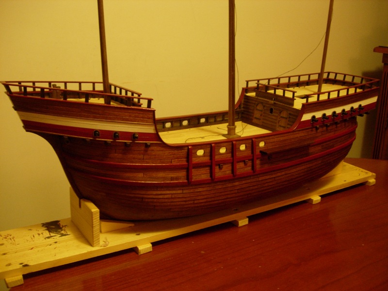

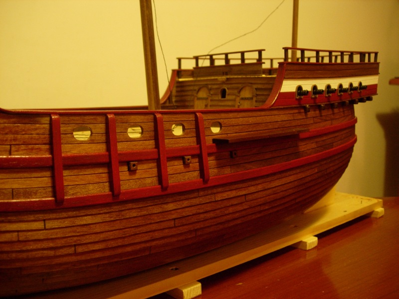

Oggi ho costruito i parasartie, li ho incollati (saranno finiti più avanti quando realizzerò gli scassi per le lande) e così finalmente ho potuto dare la colorazione al legno del modello: olio paglierino di tonalità noce scuro. In un paio di giorni sarà completamente assorbito e perderà quell'effetto lucido che si vede nelle foto.
Visto che mi era stato chiesto di lui, ho appoggiato anche l'albero di maestra - non ancora completo - con i suoi cunei di serraggio (sono veri, anche se incollati) ed il collare. Nelle foto si vede l'effetto "colore" dei vari legni che lo compongono a simulazione dei pezzi in cui era suddiviso.

Vecchio 10-01-11, 07:44 PM   #713
L'avatar di ecoska
Registrato dal: Jul 2010
residenza: gallarate
Messaggi: 105
ecoska è un newbie...
trink, te mi tiri matto !!!
fai dei lavori splendidi e li massacri con delle (cromaticamente parlando) fotacce orripilanti !!!
specie in questo caso che vuoi farci vedere il colore, le devasti perchè non usi il white balance della tua fotocamera....
e anche se ho visto che è una "vecchia" coolpix 5200, ha a disposizione dei preset per la luce ad incandescenza e anche un white balance manuale che ti permette di ottenere una correzione perfetta !!!
perchè non lo usi ???

Vecchio 10-01-11, 07:50 PM   #714
L'avatar di trinchetto
Messaggi: 7,863
... mi andrò a leggere le istruzioni della Coolpix ... con quella macchina non ho mai avuto feeling ... e magari posterò nuove foto scattate di giorno, verso il fine settimana, quando l'olio avrà asciugato ed avrò il colore definitivo.
Quelle immagini le ho scattate col preselettore su feste/interni. Riproverò col preset "museo".
Trink
