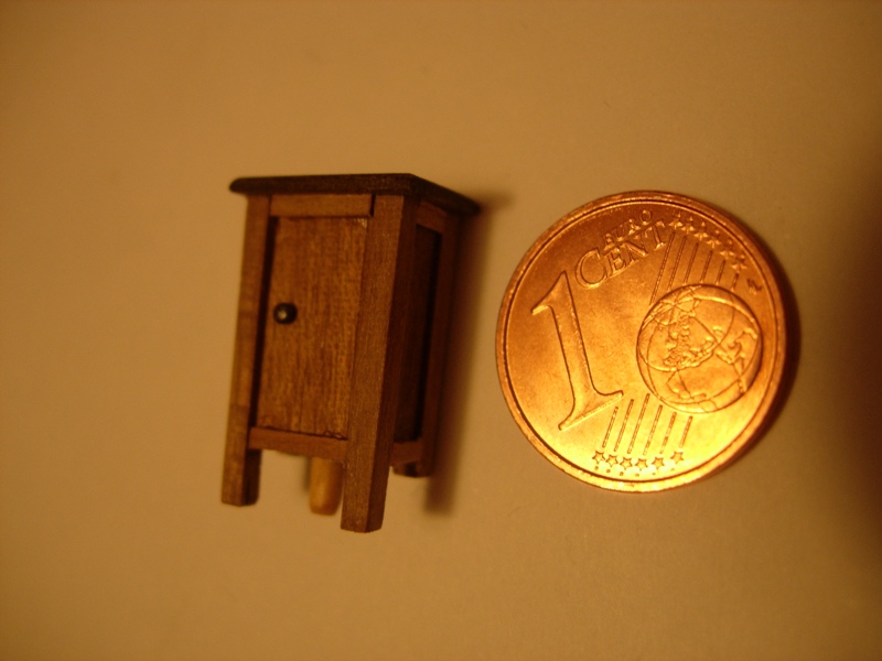

Ecco la chiesuola. la spinetta di legno che si vede sotto (non sarà visibile una volta montata) serve per tenerla in posizione, non potendo fare affidamento sulle sole gambe, che hanno sezione 1,5 x 1,5 mm.
Trink

mica è un mobiletto vero....! Per realizzare la chiesuola non ci ho messo più di 30 minuti.
Mi son procurato 4 spezzoni di listello lunghi 2 cm e di sezione quadra 1,5 x 1,5 (tagliati da un listellino di 1,5 x 5). Poi con un altro spezzone ho fatto il corpo centrale di 15 x 9 x 3 mm (ricavato da un listello di 15 x 3). Sulle facce maggiori del corpo centrale ho attaccato spezzoncini di listello di 3,5 x 1 mm (ricavati da un listello di 4 x1), affiancati: in questo modo son saltati fuori gli incastri angolari. Sugli incastri angolari ho incollato i 4 spezzoni realizzando così al contempo le gambe e le modanature. Poi ho aggiunto le cornici superiori ed inferiori (sempre da spezzonocini di listello), quindi ho levigato il tutto e ho portato a misura le gambe (l'appoggio sarà slivellato, dunque le gambe posteriori son più corte), infine ho realizzato il ripiano superiore da listello 1 x 5 mm (due spezzoni incollati di lato), con foro centrale per la bussola. Il pomello è un semplice chiodino brunito.
Davvero, non più di 30 minuti di lavoro.
Trink
