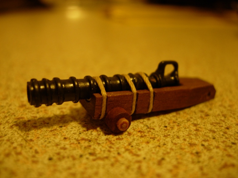

Bombarde di poppa. Andranno collocate sotto al castello, dunque si vedranno tra il poco ed il niente. Tuttavia, visto che qui si prende la malattia di realizzare correttamente anche ciò che viene racchiuso, sono stato contagiato. La cura realizzativa non arriva all'estremo dettaglio (anche perchè le bombarde pare fossero assai grezze dunque non particolarmente accessoriate o curate), ma ciononostante mi sono divertito.
Le canne sono accessori Amati ("cannone spagnolo") un po' rivisti, mentre gli affusti sono self-made.
Trink

Vecchio 06-11-10, 09:12 PM   #630
L'avatar di felipe.max
Registrato dal: Mar 2010
residenza: Taranto
Messaggi: 2,102
felipe.max è un newbie...
Non le conoscevo..c'è da dire che ogni tua realizzazione,anche la più piccola,merita un plauso..complimenti
