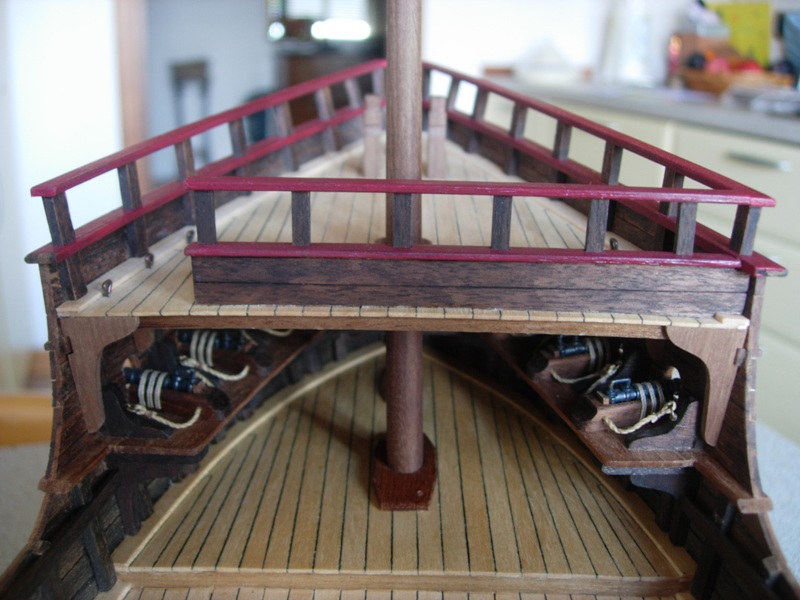

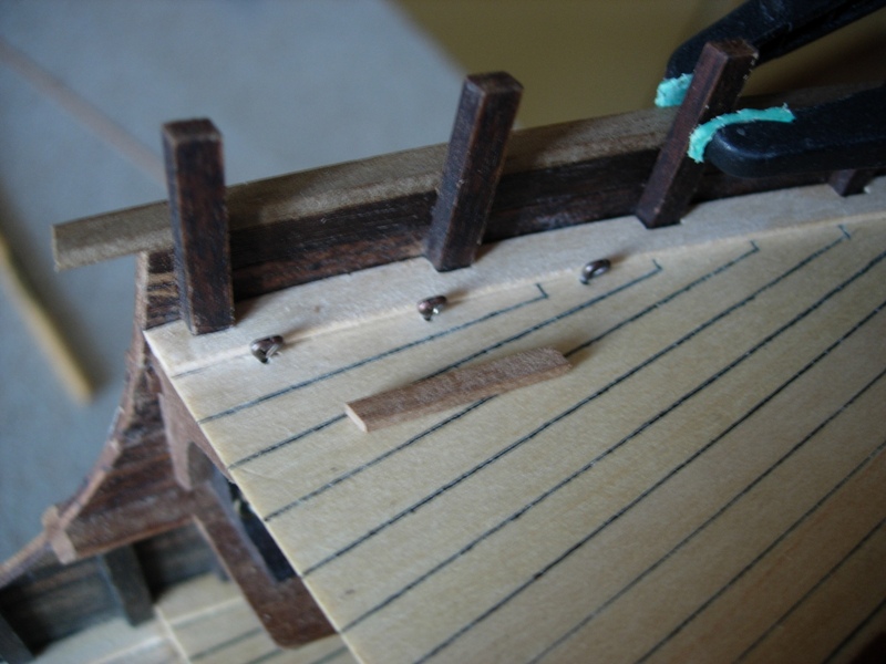

Non trovavo più il mio wip .... ma ora che l'ho recuperato provo ad aggiornarlo con qualche lavoretto che ho concluso nelle ultime settimane. Non prima di avere scapocciato per trovare una soluzione ad un problema che non avevo considerato per bene: come fare i capodibanda del castello di prua, visto che avevo lasciato a tutta grandezza gli scalmotti? Scalmotti che sono a sezione romboidale, sempre più inclinati mano a mano che si va verso prua ed hanno anche la funzione di sostegno del parapetto superiore? Osservare prima foto per avere l'idea del terrore che mi ha pervaso.......
Non solo: appena mi sono messo a studiare i trincarini, mi son reso conto che anche lì avrei avuto dei problemi: il listello andava piegato di lato fino a fargli seguire l'andamento del bordo, sagomato sullo spigolo per farlo collimare al profilo inclinato della murata ed inciso in corrispondenza degli scalmotti in modo da fare combaciare l'incisione con lo scalmotto .... incisione che, a prua, avrebbe dovuto avere anche il profilo inclinato. Lavorazione da fare in contemporanea - con taglierino e lima - su tutti gli scalmotti perchè il trincarino doveva mano a mano entrare dappertutto per poter essere correttamente collocato. Due trincarini si son rotti quasi a lavoro ultimato, quando il materiale in certi punti era veramente minimo ... aggiungendo con ciò un paio di giorni di lavoro. 1 trincarino, infatti = 1 giorno di lavoro con lima ad ago.
Prima posto dunque le foto dei dettagli : posa del trincarino, posa degli ultimi braccioli (sul primo baglio del castello di prua), foro per il passaggio della cima di drizza (i lati dell'asola son lunghi poco meno di due mm.), occhielli delle lande di trincarino.
Trink
Trink
p.s. anche il trinchetto è stato messo in opera in quanto ... la maggior sezione alla base ne avrebbe impedito la collocazione successiva.
Ciao Trink,
guarda, non voglio spaventarti, ma controlla bene, ho l'impressione che il castello di prua "penda" a tribordo. Ripeto, spero che sia soltanto la foto ad ingannare la prospettiva, ma dalla seconda foto che posti "sembra" che il ponte del castello sia più in alto a babordo che a tribordo, scusa se ti faccio perdere tempo ma credo che sia sempre meglio un controllo in più che uno in meno.... Non volermene...
A presto
Marco
wewalt non è in linea   Rispondi quotando

I capodibanda li ho già fatti - le foto precedenti mostrano una fase lavoativa antecedente - e non è stato difficile eseguirli ... una volta trovata una soluzione accettabile! Il problema erano gli scassi diversamente orientati, anche sul piano laterale. La fortuna era essere riusciti a mantenere il parallelismo verticale (ossia l'assoluta verticalità) grazie. al montaggio che fu fatto con lo squadretto.
@Wewalt: il castello è perfettamente orizzontale... l'ho eseguito con bolla alla mano ... appoggiata ad un listello collocato tra murata di bordo e murata di tribordo. Il problema che hai notato tu (....uno dei vari problemi! E complimenti all'occhio!!....) è la leggera maggior "apertura" verso l'esterno della murata di tribordo. Mascherata solo parzialmente, come si vedrà nelle prossime foto, dai capodibanda.
Trink

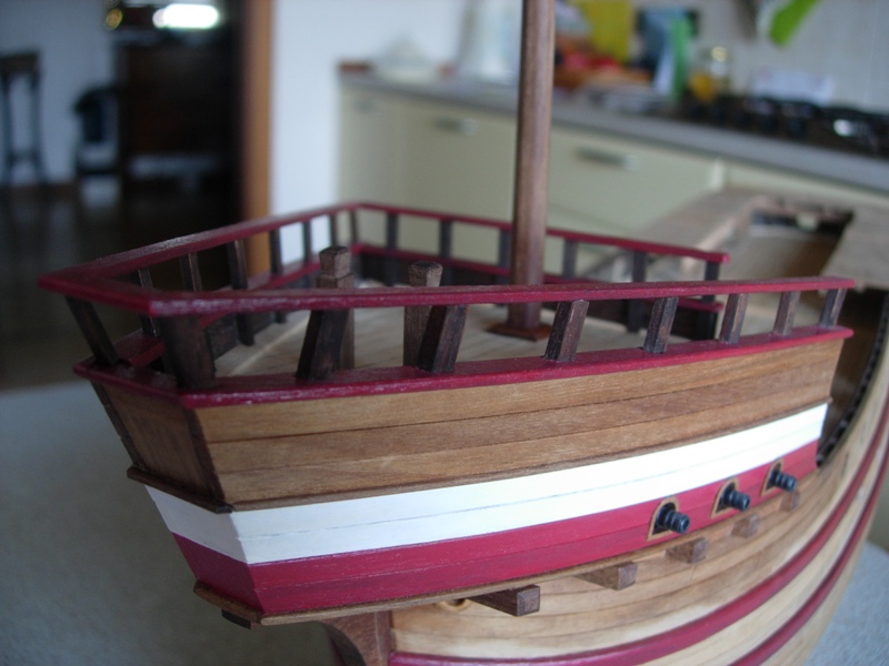

Ed eccomi qua con i capodibanda. Esecuzione: piegatura di tre listelli: 3x2, 2x2, 1x2 mm secondo la curvatura della murata; messa in opera provvisoria del primo dei listelli sull'esterno, a contatto con gli scalmotti (a prua, piccolo colpo di lima in angolo in corrispondenza degli scalmotti per far aderire ad essi); taglio del secondo listello a spezzoncini esattamente di misura tra uno scalmotto e l'altro; incollaggio degli spezzoncini al listello; incollaggio del terzo listello sul lato interno della murata (a prua piccolo colpo di lima in angolo, sempre in corrispondenza degli scalmotti). Poi, sfilaggio del capodibanda, finitura a carta vetrata, mordente scuro, verniciatura in rosso, incollaggio definitivo in opera.
Completamento con cornicetta di prua, parapetto superiore e paratia/parapetto del cassero (eseguito con la stessa metodologia).
Metto le foto della lavorazione. Capodibanda: mm.5,5x1,8. Parapetto: mm. 4,5x1,5.

davvero notevole, e poi anche le foto fanno il loro bel lavoro valorizzando il tutto !
una cosa che stona un po a mio avviso sono i due braccioli, i primi che si vedeono a sorreggere il castello di poppa.... sembrano troppo posticci.
un po di mordente per adeguarli alla colorazione globale?
