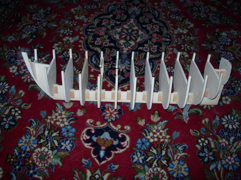

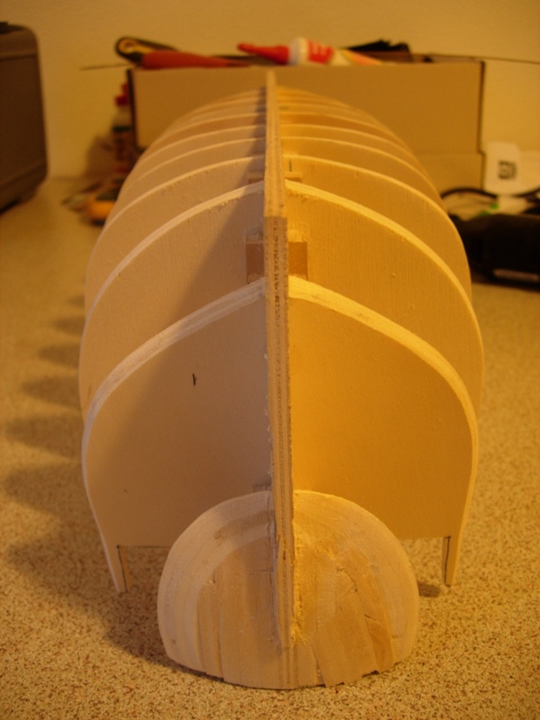

Dopo la storia, passiamo alla pratica. Comprato compensato di pioppo a 5 starti, ricalcate le ordinate e la chiglia a carta a carbone, tagliato con traforo (a mano), levigati i profili a tampone, montato il tutto e bloccato il tutto con quadretti di faggio sugli angoli degli incastri.
Poi, aggiustate le ordinate, dato l'angolo di quartobuono a prua ed a poppa (sempre a tampone) e scavata la battura, a prua eed a poppa. Prima volta che lo faccio, grazie alle informazioni che mi avete dato qui sul forum.....
Trink

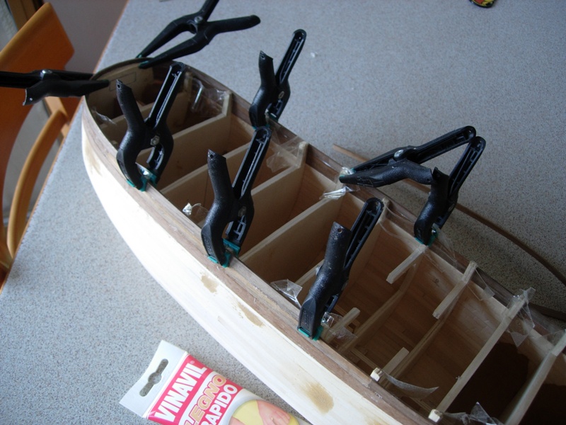

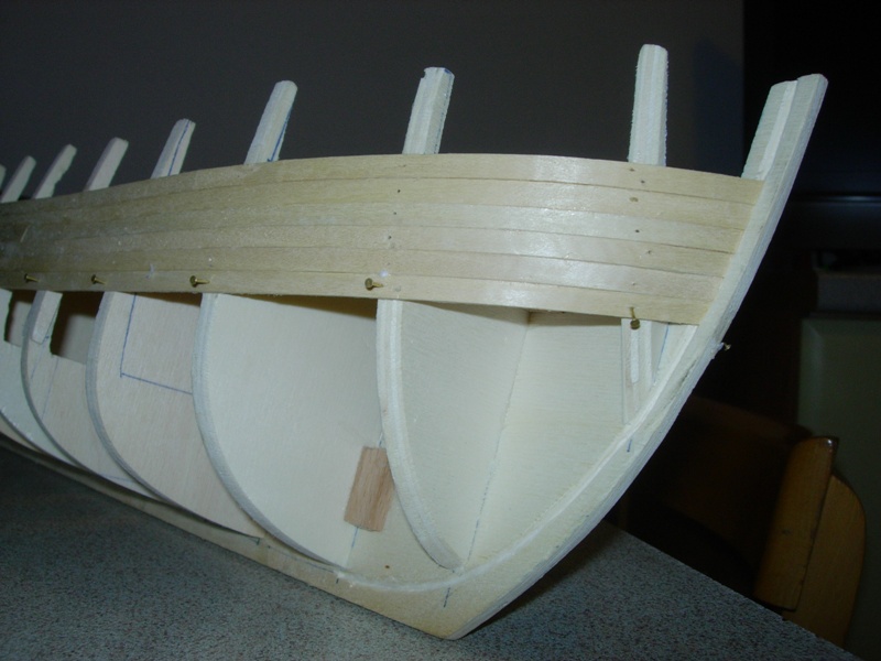

Andiamo avati coi lavori. Messo anche il primo fasciame, dopo aver tirato qualche mocccolo su un paio di ordinate poppiere delle quali mi sono accorto un po' in ritardo che avevano una leggera "sfasatura".... ma tant'è. Con carta vetrata e qualche listello di tiglio tutto si aggiusta...
Fasciati con nastro adesivo anche gli scalmottti da tagliare in una fase più avanzata della costruzione.
trink

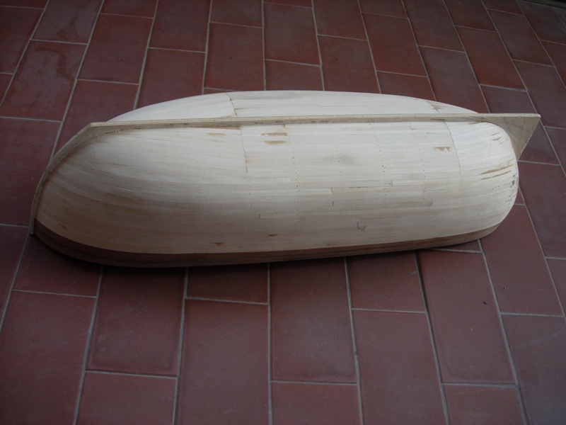

hai dimenticato di fotografare l opera viva infasciata la volevo vedere

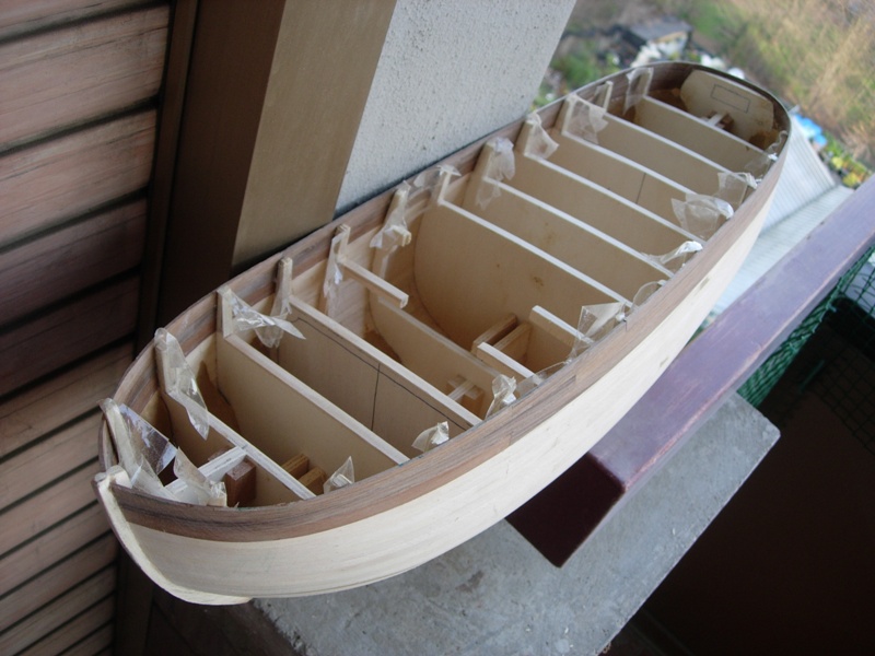

Le zone più scure che si vedono all'interno del fasciame a prua ed a poppa sono stucco plastico, che ho messo a rinforzo per la ssuccessiva levigatura esterna. Mi erano venuti un po' di gradini così ho preferito andare sul sicuro.....
Primo fasciame completato anche nella parte superiore, fatta a noce e non a tiglio (......le murate saranno forate pareccchio e mi piace che il legno non cambi colore dentro ai fori....) ed eliminati i falsi scalmotti.
Montato anche il falso ponte, in due pezzi perchè altrimenti non entrava correttamente.
per caracciolo: metto anche foto dell'intera opera viva, a scafo rovescio
Trink

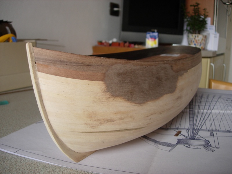

vasca da bagno un po' rabberciata, visto che son dovuto intervenire con un po' di stucco a "rasare" entrambe le murate. Posto le foto di questa mattina (sono a casa a col bimbo malato), che rappresentano il punto a cui è davvero arrivato il cantiere.
Nell'ultima si vede il tentativo (di cui ho parlato in altri post) di dare un colore molto scuro al lato interno della murata. Che rimarrà a vista.
Trink

Molto bello il colore interno delle murate..... cosa hai usato mordente noce su legno di noce??
Con che grana di cartavetra hai lisciato lo scafo per ottenere una così bella superficie??
Bacione al piccolo Lore!!!

mi hai beccato, FD. E' una cocca anseatica cinese........
Il compensato che ho trovato era già "imbarcato" nel senso longitudinale con una corvatura leggermente superiore a quella del baglio..... Potevo lasciarlo lì???? Noooooo....!!! Potevo perdere tempo a raschiare via un codice che verrà coperto dal tavolato??? Nooooo....!!!!
