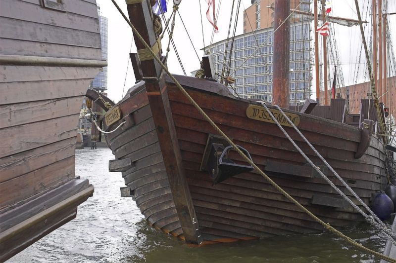

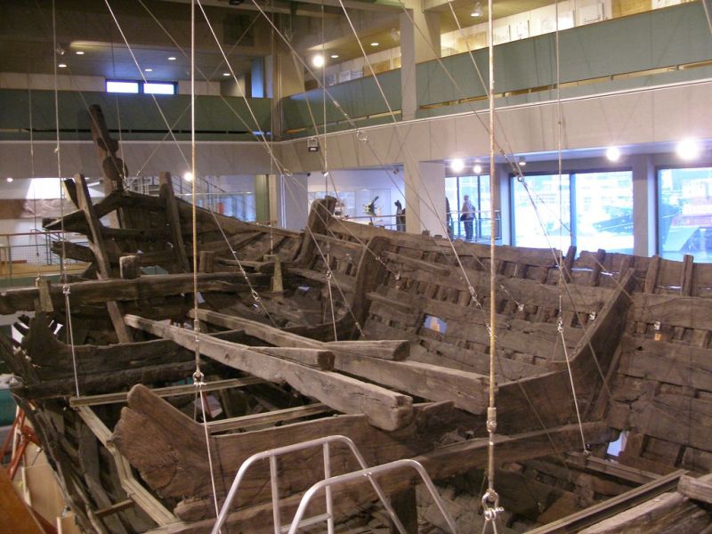

Il clincker è una rogna! Ma la sfida mi piglia.... I testi fanno vedere che, con certezza, fino agli inizi del '400 il fasciame dell'opera morta era a clincker in tutte le Cocche. Poi si perdono un po' le tracce. Le stampe che rappresentano Cocche del tardo '400 non sono chiarissime ma mostrano le linee di fasciame molto marcate e definite, che lasciano supporre un clincker. Le ricostruzioni al vero hanno usato clincker per tutte le cocche più antiche, mentre la cocca più grande e simile alla mia ("Lisa von Lubeck") ha fasciame tradizionale. Così pure i tre piani costruttivi che ho a disposizione
Posto qualche foto per archeologi marini...
Le prime tre sono quelle del relitto recuperato a Brema. La quarta è la ricostruzione al vero basata su questo relitto, che è del tardo '300 ("Roland von Bremen"). Quinta e sesta un'altra ricostruzione al vero molto vicina al relitto di Brema ("Weissemara"). Settima, quella più vicina ai miei piani ricostruttivi, basati su cocche del tardo '400 ("Lisa von Lubeck"). Proprio nell'ultima, il clincker sparisce......
Trink
