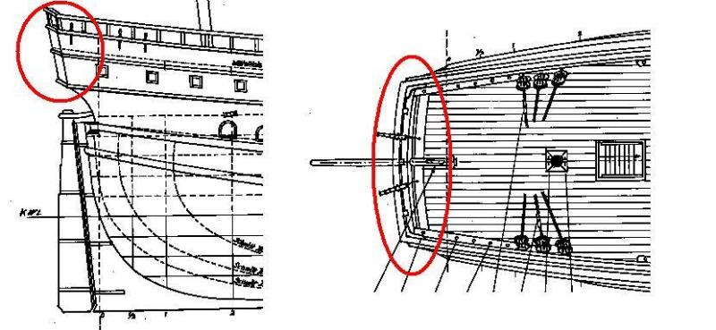

@ Frank: hai ragione, mi ero espresso non correttamente. Per "poppa quadra" intendevo proprio il profilo "squadrato" del cassone sovrastante, che invece ho realizzato "bombato". Ed è questa bombatura che non ha riscontri nella cocca/caracca di quell'epoca, da qui l'idea di rifare il profilo posteriore del cassone tirandolo "dritto" da un lato all'altro della Cocca.
