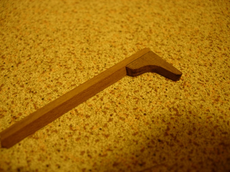

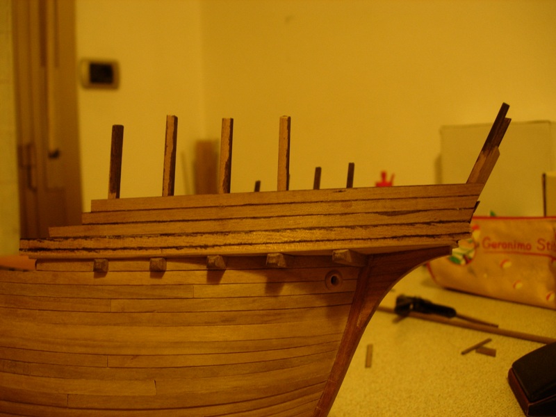

Piccolo aggiornamento. Le prime cinque foto mostrano un po' della sequenza di lavorazione e allineamento di quinti e braccioli: dima per l'inclinazione laterale, squadretto per la verticalità, pezzo finito con tutte le inclinazioni laterali (sia del bracciolo che del quinto).
Le altre cinque mostrano le murate del castello di prua. I listelli saranno doppi: quello che si vede è parte del fasciame interno, leggermente grattato a carta vetrata per dare un po' diu effetto invecchiato. Il rivestimento si completerà col fasciame esterno, della stessa larghezza (1x5 mm.) ma sfalsato di due millimetri rispetto a quello interno. A lavoro finito sembrerà una listellatura unica, ma senza i difetti (fragilità e, soprattutto, "luce" filtrante tra un listello e l'altro).
I quinti che mancano li metterò a fasciame interno completato, così sarò sicuro che seguiranno perfettamente l'andamento del fasciame a prua, che cambia di inclinazione in maniera sensibile e mi avrebbe dato parecchie difficoltà.

Mah.... alla fine spero di indovinare con sufficiente approssimazione una possibile modalità costruttiva. Di sicuro due cose:
- gli elementi strutturali visibili rispecchieranno le stampe d'epoca, sono dunque coerenti con quanto appare nel materiale antico
- gli elementi strutturali interni (quelli dove ho cercato di interpretare) stanno dando notevole rigidità alla costruzione, dunque sembrerebbero plausibili. Magari chi tra noi, qui sul forum, ha fatto studi di ingegneria o architettura può dare un parere professionale.....
Per il resto, caro perru, ribadisco: se volete seguirmi .... tenete presente che mi son perso anch'io...!!!!
Quella che vedi colore marrone, Dario, non è colla ma sbavatura di mordente. Ho montato solo il primo strato di fasciame, quello che si vedrà dall'interno, e l'ho tinto scuro (tonalità wengè) poi cartato per anticarlo un po'. Verrà poi applicato un secondo strato che andrà a sovrapporsi leggermente sfalsato al primo (in modo da incollare fra loro le giunzioni), di colore rosso e bianco. Sono indeciso se dare pittura o giocare sulle tonalità del legno, magari tinto col mordente.
Ho usato vinilica per fissare i braccioli e cianacrilato in gel per tutto il resto.
Trink

Il mordente lo dai prima di incollare?

si, altrimenti non penetra bene dove il legno si impregna di colla. Siccome lascerò un po' a vista le commessure, ho dato il mordente anche di lato, sui listelli, e quella che si vede è appunto la sbavatura.
