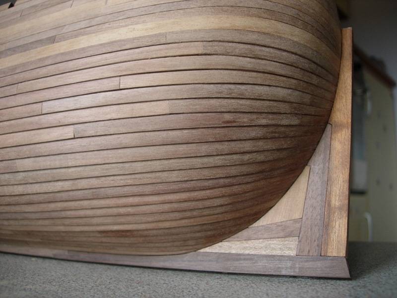

piccolo aggiornamento sulla costruzione/rivestimento della chiglia. In particolare, del dritto di poppa e dintorni...

Ale, premesso che quoto tutti i complimenti e rilancio, vorrei sapere se quel rivestimento a quella parte triangolare tra il dritto di poppa e lo scafo(non so come si chiama) è prevista in quel modo o ti sei industriato tu per crearla con quel mosaico particolare.

Purtroppo.... per quanto abbia cercato non ho trovato indicazioni specifiche su come venisse costruita la struttura di sostegno della poppa delle Cocche.
Ho quindi cercato tra le tecniche "continentali" generiche avendo, per quell'epoca storica, trovato un'unica immagine costruttiva di una Caracca; naviglio peraltro che presenta molti tratti in comune con le cocche. Purtroppo la Caracca era troppo semplificata: la componente triangolare lì era grande quanto l'intero spazio compreso tra dritto di poppa e chiglia.... in scala, un unico pezzo di legno di circa 3x3 metri... irrealistico. però mi ha confermato che un "triangolo" doveva pur esserci.....
Mi sono quindi orientato verso le tecniche olandesi (e te pareva), e tra i vascelli più antichi ho scelto quelli nei quali usava mettere:
- dritto e controdritto,
- chiglia e (singola o doppia) controchiglia
- riempimento tra controdritto e controchiglia. Riempimento che a volte era effettivamente triangolare, altre volte era un cuneo impalellato la cui "punta" entrava anche molto in profondità, sovrapponendosi alle "punte" delle controchiglie (che a loro volta sono cunei). ma che, nella parte visibile, è comunque un "trinagolo"
Trink

al triangolo avevo pensato che e un troppo grande in genere i riempitori sono triangoli piu iscosceleggianti con angoli piu acuti penso che era difficile trvare un pezzo di legno cosi largo e e poi data la costruzione per tenoni un pezzo unico e altamente sconsigliato
Vecchio 10-07-09, 10:24 AM   #358
L'avatar di trinchetto
Messaggi: 7,863
quindi secondo te il riempitore rimane un po' troppo grande? Sarebbe meglio mettre un ulteriore cuneo orizzontale sopra ai due che ho già previsto?
Trink

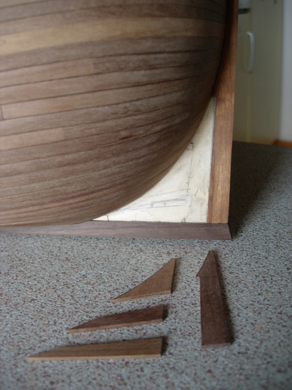

scusa la banalità Van Trink ... ma a me piace più così:
dividere quel triangolo in 2 o anche 3 elementi

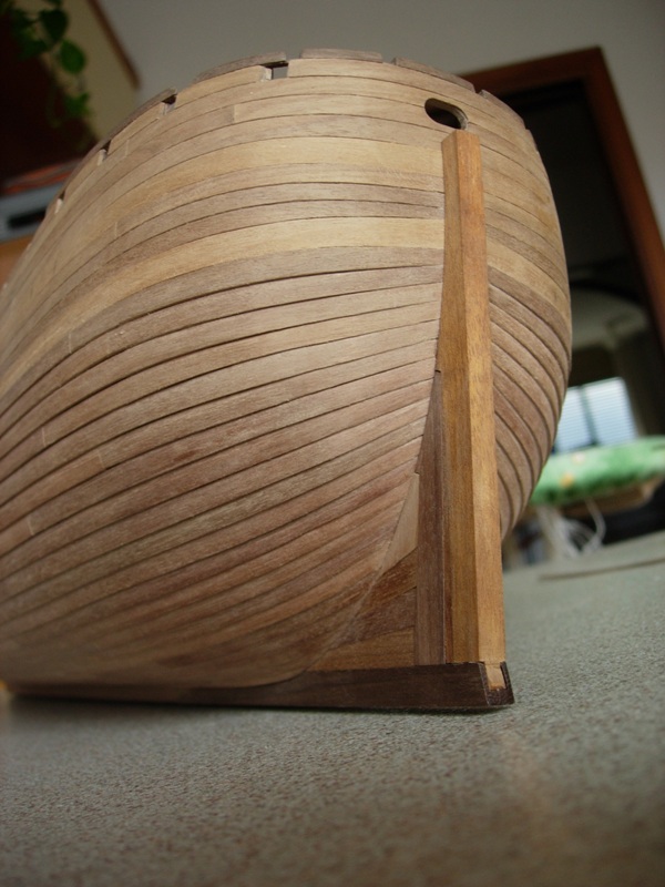

et voilà, detto fatto!!!! Avevate proprio ragione!!!!!! Oltre che essere più gradevole ha sicuramente un maggior senso strutturale...
E' il colore chiaro, di quel trinagolino, che a questo punto mi lascia qualche perplessità...
trink
