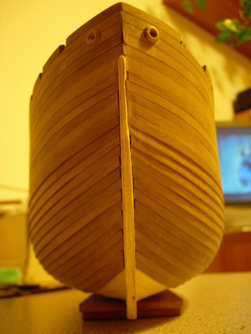

è più o meno come faccio io. Per ogni listello:
1) do la curvatura in due direzioni (spanciatura leggera verso il basso + piegatura ad abbracciare la murata) e in prossimità dei due dritti, le piegature sono tre (gli do anche una torsione)
2) faccio la rastrematura necessaria (per orientarmi ho dovuto segnare delle tacche sui dritti)
3) freso i listelli su un lato, ad angolo (uno dei due lati viene dimezzato, portandolo da 1,5 mm. a circa 0,8), stando attento a che la fresatura sia uniforme quanto a spessore. Se la fresatura dà una superficie irregolare, nessun problema: il lato fresato è quello che viene incollato
4) se la fresatura riguarda l'ultimo listello, quello che va a contatto del dritto, la faccio asimmetrica (fino a 1,5 - 2 cm dal fondo freso normale, a 0,8 ma da quel punto la fresatura è più leggera fino a chiudersi sui 1,2-1,3 mm) per simulare il raccordo finale tra tutte le assi, dove la gradinatura è appena appena accennata.

Piccolo aggiornamento. Messi ad oggi 50 corsi di fasciame: 25 per lato, dei quali 15 a cliinker. Ne mancano, sempre per lato, altri 7 a clinker + il torello. Alla fine saranno 66 corsi (44 a clinker) + la fasciatura dei due castelli che andrò a realizzare.
Sto letteralmente dando i numeri.
Trink

Sto dando i numeri perchè tra fresatura, piegatura e rastrematura ognuno dei pezzettini di listello ha richiesto una sua specifica lavorazione particolare. E, a causa della spanciatura che ha la Cocca, ho dovuto dare ai corsi di fasciame quella inclinazione sempre più verticale mano a mano che si scende verso la chiglia, il che non ha aiutato a semplificare le cose. Ho però capito perchè, nelle stampe d'epoca, i corsi di fasciame son disegnati proprio con quella inclinazione: se così non fai, davvero non si può riuscire a metterli in maniera decente.
trink

veramente affascinante quella posa a clinker....OTTIMO risultato!!!

Che lavoraccio devi aver fatto,complimenti per la bravura ciao.

Bella trink, che lavoro preciso..la pulizia poi è il tuo forte..terrò a mente ogni passaggio, per una futura cocca o caracca mi stanno iniziando a interessare tantissimo!

L'avventura del clinker mi sta facendo un po' faticare, perchè richiede una attenzione nella posa del tutto peculiare: non si possono forzare più di tanto i listelli, non si può sbavare con la colla, non si può correggere l'errore con carta vetrata, il lavoro di finitura è scarso e difficoltoso, si deve usare la massima cautela nel maneggiare il modello (se si scheggia uno spigolo son dolori....), .... per fortuna sono quasi in fondo.
Trink

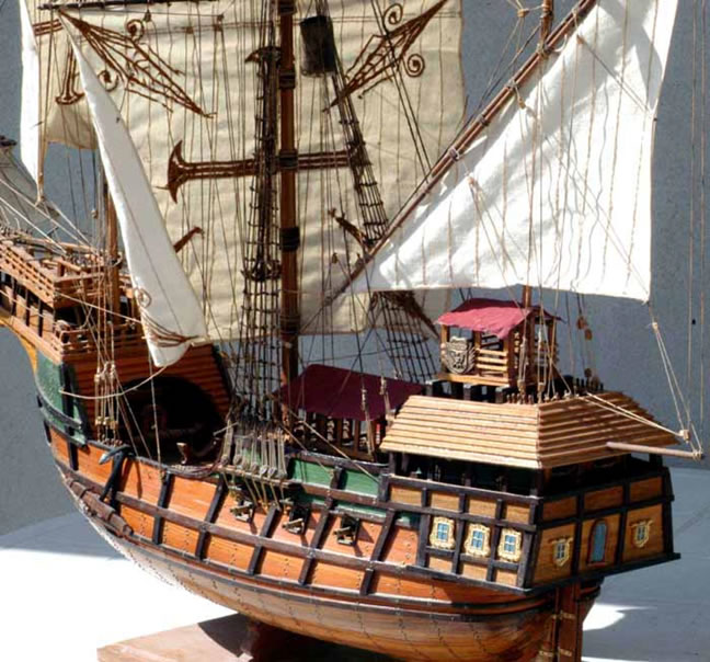

Questa Sao miguel che ho trovato in giro per internet è davvero interessante..dici vero in kit ne vendono solo 2 ma in piani se ne trovano sveriate..bisogna fare una bella ricerca!
