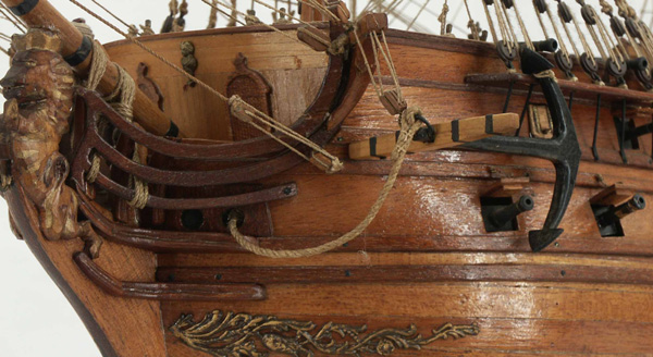

i colori di questi scafi mi piacciono: che essenze sono?
Vecchio 18-12-08, 03:06 PM   #102
L'avatar di AMMIRAGLIO
Registrato dal: Sep 2008
Messaggi: 958
AMMIRAGLIO è un newbie...
Originariamente inviata da ismaele Visualizza il messaggio
Ciao ismaele
A prima vista si direbbe Noce!
Ma a guardarla meglio....è Pero!!
