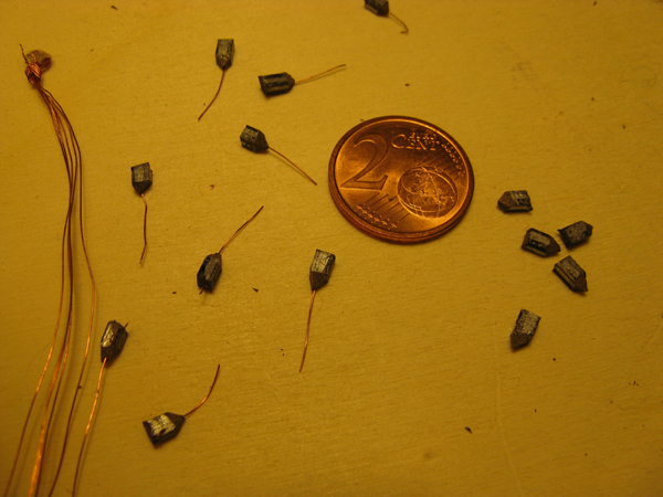

anche oggi il cantiere è stato fermo, hanno lavorato le industrie dell'indotto, in particolare quella delle lanterne. Non esistono in commercio, che io sappia, almeno in scala 1:75 (intendo le lanterne da interno, a mano, non quelle del coronamento). Siccome mi sembra che diano una bella finitura se le voglio posizionare - per es. sui bagli - devo autoscostruirmele. Una già montata la vedete nella prima foto (sul mio modello precedente). Nella seconda foto quelle che sto costruendo per la Mirage: parto da un quadrello, lo dipingo, lo taglio, poi rifinisco i segmenti e ci infilo un un filo di rame con cui faccio il gancio. Anche qui si pottebbe far meglio, ma la dimensione per me è al limite della manualità. Nella terza foto un esperimento di invecchiamento del legno (il cabestano) con il bitume della Giudea. Forse ci sono andato un po' pesante ma è la prima volta che lo uso e mi sembra promettere bene.
Buon Natale a tutti.

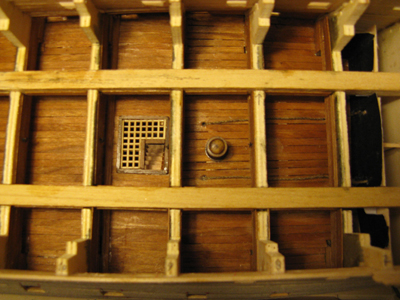

piccoli progressi ... ma gravidi di conseguenze
prima immagine: incisione della battura lungo la ruota di prua (mi aiuterà nella posa del secondo fasciame, il solco non è molto profondo ma sufficiente (come ho verificato)
seconda: con l'aggeggio in carta millimetrata riporto dal disegno le altezze a ciascuna ordinata del corso del primo listello del secondo fasciame (listello che mi farà da guida per gli altri)
terza: il listello guida del secondo fasciame posizionato
quarta: trattamento del secondo ponte con olio di lino e acquaragia
Sto pensando alla cucina del castello: qualcuno ha immagini o documenti sulle cucine dei velieri del 1600? (tipo barbecue? tipo forno? tutti e due?)

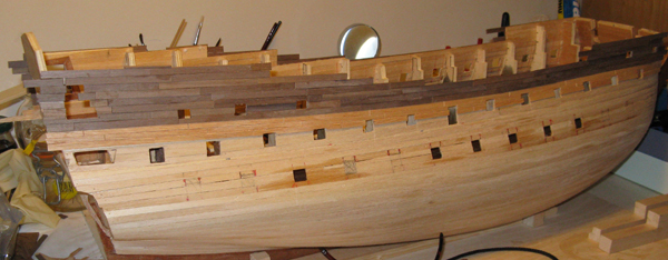

Nell'immagine i primi listelli del secondo fasciame: è la prima volta che sperimentio la tecnica dei listelli tagliati a misura plausibile e non so come andrà a finire. Chi ha qualcosa da dire parli adesso o taccia per sempre

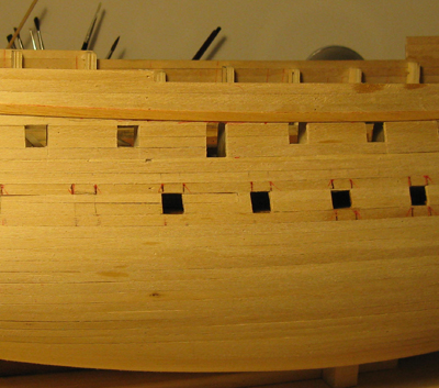

Adesso ho un altro paio di problemi seri.
1) la fascia chiara sotto la murata scura non coincide con i sabordi, anzi i sabordi da mezza nave a poppavia sono tutti sulla fascia scura. Ma le fasce chiare non dovrebbero segnare le linee delle batterie? Eppure anche nei disegni i sabordi non si trovano perfettamente nella fascia chiara. Non posso aver sbagliato a posizionare i sabordi: ho seguito la linea del ponte e le altezze dalla chiglia del disegno. Mi discosto dal progetto e modifico l'andamento della fascia chiara? Chissà con quali conseguenze. Oppure elimino le fasce colorate e faccio tutto uniforme (l'idea non mi dispiace)?

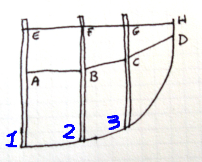

2) il punto dolente: posa del fasciame a prua. Nel passato ho usato un metodo empirico, cioè nessun metodo, risolvendo listello per listello. Adesso vorrei procedere in modo più scientifico o perlomeno poter prevedere l'andamento dei listelli.
Partendo dal principio che il numero dei listelli deve essere invariato su ogni ordinata avrei pensato di fare così. (Mi avvalgo di un disegno per spiegarmi meglio). Sia l'ordinata 1 la maggiore, qui i listelli avranno la larghezza massima. Applico tutto il fasciame fino a che corre parallelo alla chiglia. Per esempio fino all'ordinata 2. Ora per sapere le dimensioni delle tavole che vanno dalla ordinata 2 alla 3 faccio così: la larghezza f b è uguale alla lunghezza dell'ordinata 2 diviso per il numero dei listelli sull'ordinata 1 (per lunghezza in tendo ovviamente la misura dell'arco) ; la larghezza c g è uguale alla lunghezza dell'ordinata 3 sempre diviso per il numero dei listelli sull'ordinata 1. Riporto all'inizio e alla fine di un listello le misure che ho trovato e taglio.
Il problema è che alcuni listelli anche se rastremati vanno anche ruotati e questo naturalmente riduce lo spazio che occupano sull'ordinata a cui si appoggia la testa di tavola ruotata, con la conseguenza che occorrerebbero più listelli in violazione dal principiogenerale da cui siamo partiti. Ma allora come fare? Voi come fate?
Vecchio 30-12-08, 11:06 AM   #117
L'avatar di drake1500
Registrato dal: Sep 2008
residenza: Guidonia - Roma
Messaggi: 600
drake1500 è un newbie...
Invia un messaggio tremite MSN a drake1500 Invia un messaggio tremite Skype a drake1500
Smile
guarda ISMA,
i listelli specialmente a prua, devono assecondare l'insellatura dello scafo e inevitabilmente per questo vanno verso l'alto assumendo quindi un andamento elicoidale (ritorto), questo lo sto capendo col mio primo fasciame, non basta quindi rastremare o meglio, in teroria si dovrebbe rastremare e tagliare i listelli ad "S" come fa il maestro redhawk
io procederò così per il secondo fasciame e precisamente:
- metto il primo corso all'altezza del ponte di coperta
- faccio il successivo corso inferiore col nastro di carta segnandomi quindi l'andamento che assume quest'ultimo per aderire perfettamente al corso soprastante
- taglio di conseguenza il secondo corso con la linea ricavata dal nastro
e così via
- non so come verrà, ma la teoria mi sembra buiona, senz'altro è un criterio
ciao ciao

Vecchio 30-12-08, 04:39 PM   #118
L'avatar di SEA.WOLF
Registrato dal: Apr 2008
Messaggi: 1,911
SEA.WOLF è un newbie...
Ciao Ismaele, con tutti quei numeri mi sono intrecciato...
Io prossimamente farò in questo modo :
Una volta deciso la larghezza dei listelli da usare per rivestire lo scafo dividerò la lunghezza dell'ordinata centrale per questa larghezza in modo da sapere quanti listelli servono.
Successivamente dividerò la lunghezza delle altre ordinate x il numero dei listelli che ho ottenuto prima cosi da conoscere in quel punto specifico la larghezza di un listello e sapere quindi di quanto dovra essere rastremato.
Questo metodo dovrebbe ,e sottolineo dovrebbe, consentire di avere una linea omogenea dei corsi di fasciame .
Spero di essere stato chiaro e soprattutto di esserti stato utile.
SEA
Vecchio 30-12-08, 07:35 PM   #119
L'avatar di ismaele
Registrato dal: Nov 2008
residenza: Firenze
Messaggi: 1,294
ismaele è un newbie...
sì, seawolf, è come dico io (in maniera più contorta). proverò anche il metodo di drake1550. Grazie e buon anno a tutti!
