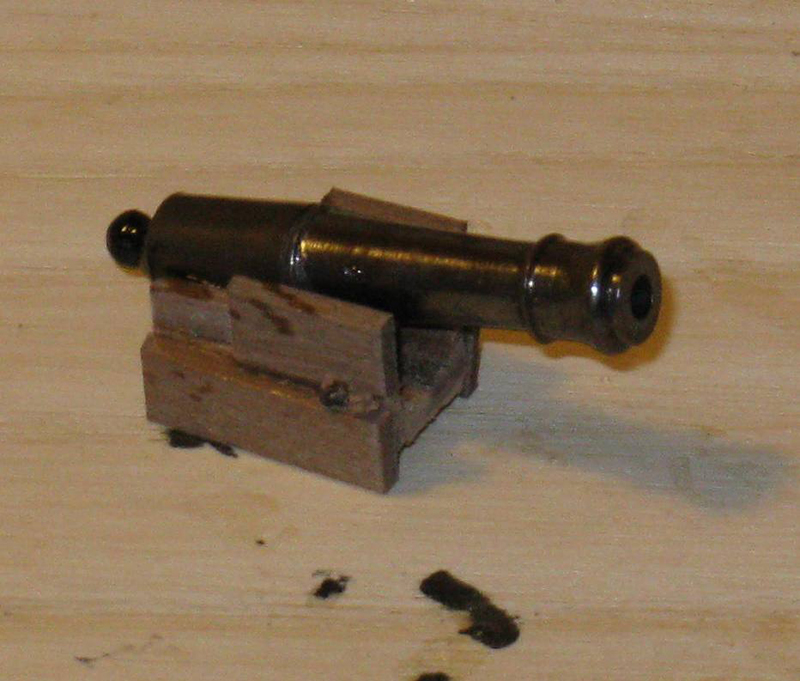

Come avevo detto qualche tempo fa non mi piacciono né i portelli ciechi né le mezze canne, quindi ho passato un pomeriggio a modificarle per simulare cannoni interi: ho prolungato la mezza canna con un tondino di balsa, l'ho ricoperto di un piccolo cilindro di ottone brunito, ho applicato sulla culatta capocchie di spillo per simulare il bottone. Il tutto su un affusto autocostruito. Il risultato avrebbe potuto essere migliore dal punto di vista della realizzazione - la procedura in teoria mi sembra buona - ma non ci ho perso più di tanto considerando che non si vedrà nulla o quasi.

ecco una foto di una mezza canna trasformata in cannone intero. Nella seconda foto le ex mezze canne in batteria. A proposito di lavori inutili perché tanto non si vedranno (spero si intravedano dai portelli) verso prua ho sistemato le gomene delle ancore e il relativo argano. Infine la barra del timone, davanti alla grande camera, ancora da arredare.

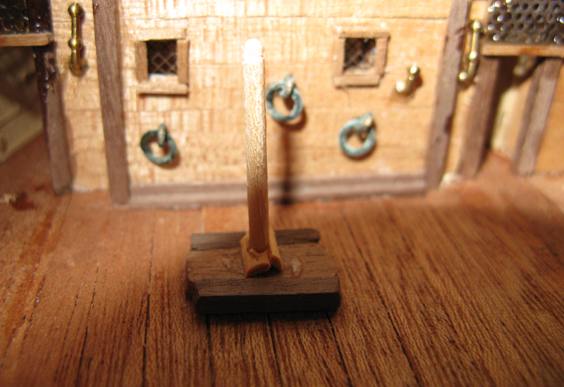

continuo il mio monologo sul cantiere, tanto più da ora in poi dopo che i veri modellisti avranno visto i particolari che ho inserito. La barra del timone è montata adesso su un rullo - ahimé si è spaccato, dovrò rifarlo - come sembra essere dalle foto sul Vasa. Dietro la barra ho montato la paratia che separa il ponte dalle cabine di poppa. Sulla paratia anelli (anche troppo ossidati dopo un trattamento col brunitore), candelabri (ricavati da veri candelabri in senso marinaresco però), finestre, grate e porte. Il tutto da pulire e rifinire con listelli agli angoli e battiscopa. Manca ancora la chiesuola.

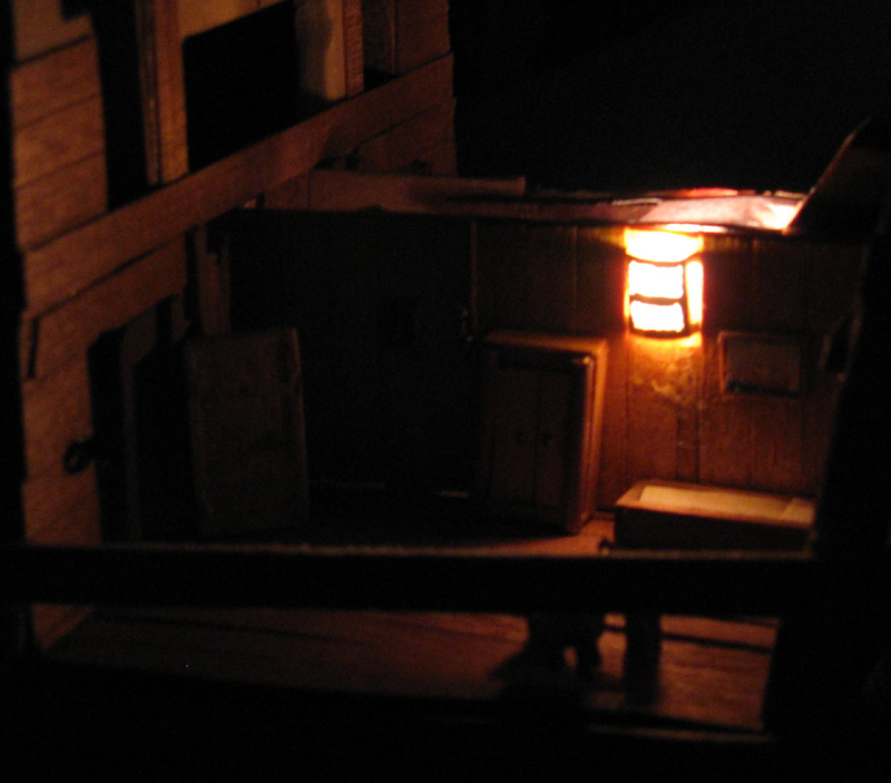

Nella seconda foto la paratia che separa longitudinalmente le due cabine (ero obbligato, non me la sono sentita di demolire il dritto di poppa che sorregge lo specchio). Ebbene sì! ho messo una luce: quando il tutto sarà chiuso e sepolto sutto i ponti (un certa imprecisione che si può osservare nella realizzazione di questi particolari è semplicemente dovuta alla consepevolezza del fatto che non si vedrà quasi nulla) una lucina potrà aiutare a intravedere qualcosa. La lampadina è nascosta nello spessore della paratia che è uguale a quello del dritto, cioè della chiglia. La struttura della lampada ritagliata da un foglio di ottone, il vetro ritagliato da un foglio trasparente che si usava con i proiettori per lucidi (leggermente colorato con un evidenziatore giallo). La forma è un pò troppo moderna ma è stato veloce costruirla.

gli anelli come li hai bruniti? Parli di brunitore.... che razza di roba è? io li ho sempre colorati solo di nero.
Cos'hai usato per fissarli alla parete? Voglio dire.... i ganci che vanno infilati nella paratia e che sorreggono gli anelli, li hai fatti te o li hai comprati? Io non ne ho mai trovati in commercio di così piccoli.

Gli anelli, piccoli e piccolissimi, e i ganci (che poi servono anche per realizzare i golfari e quindi si infilano in un foro del ponte o della parete) li compro coì nel negozio, credo li produca Amati o Corel. Il brunitore è un liquido che serve per brunire i metalli, si compra solo in armeria ma la vendita è libera. Una boccetta 9 euro. Ci metti il pezzo e subito scurisce. Se poi non asciughi il pezzo ma lasci solo scolare il liquido in eccesso dopo qualche giorno ottieni l'effetto che vedi. Ancora però non ho verificato se si è innescato un processo pernicioso di ossidazione che distrugge il metallo.

mi lascia perplesso solo il contrasto troppo forte tra gli anelli bruniti e gli ottoni luccicanti intorno, ma del resto sulle navi da guerra molto spesso le parti in ottone erano pulite fino a splendere, quindi la mia è solo una questione di gusti.

ecco una notturna.

grazie per l'informazione sui sabordi. Il contrasto fra gli anelli bruniti e gli ottoni non è voluto. Come dicevo la corrosione degli anelli è un risultato casuale. Sicuramente avrei dovuto brunire anche gli ottoni. Tuttavia, tu stesso mi hai suggerito un modo per conciliare le cose: non credo che gli anelli fossero lucidati come gli arredi
