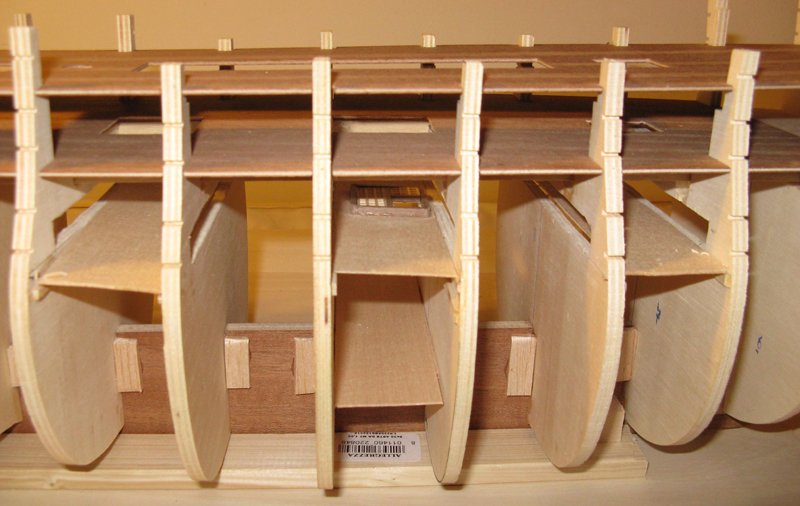

progressi di oggi: incollato le ordinate e lo specchio di poppa, appoggiati (non incollati) i ponti e i segmenti di ponte che si intravedranno dai carabottini, sagomato i riempitori.

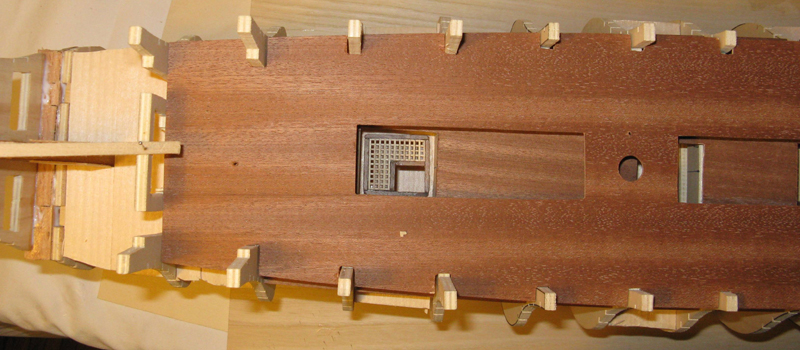

scusate, dimenticavo: la coperta vista dall'alto. 4 livelli: coperta, ponte di batteria, altro ponte con carabottino da cui si vede una stiva (ovviamente tutti piani da coprire con il tavolato

sembra che sia venuto bene il riempimento di prua!
e anche il resto sembra tutto a posto!

io vi posso anche consigliare il tiglio, solitamente è venduto a listelli e non a tavolette quindi bisogna perderci un po' più di tempo per incollare i pezzi che servono. A mio avviso si lavora abbastanza facilmente (si deve sudare di più che con la balsa) e tiene sia i chiodi che la colla.
Ismaele io controllerei il riempimento sul lato che si appoggia alla chiglia, sulla ruota di prora, a occhio direi che va grattato un altro pochino
Luigi Falco

in effetti ancora qualcosa da grattare c'è, ma tenete presente che ho sagomato il riempimento con il tagliabalsa! La carta vetrata solo per la rifinitura. Un lavoro velocissimo rispetto a quello necessario con un legno più duro. Forse il tiglio è ancora più adatto. Il lavoro di incollare i listelli l'ho fatto anche con la balsa: non ho trovato un blocchetto di balsa della dimensione giusta e quindi ho incollato quattro listelli.
Non tutto poi è così bello come sembra: qualche ordinata è un po' mancante: dovrò incollarle intorno un listello per raggiungere la dimensione giusta, poi passerò alle cinte da allineare con le tacche predisposte sulle ordinate, che deliminato l'altezza dei sabordi. Al riguardo ho deciso che non userò le mezze canne perché mi sembra una finzione troppo sfacciata: metterò qualche cannone intero e chiuderò molti sabordi.
