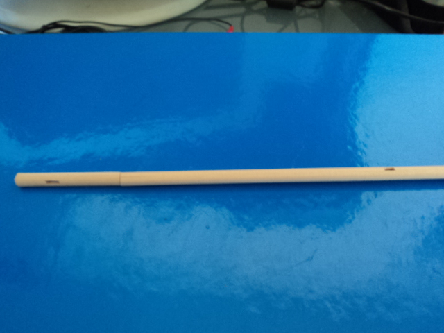

Buon giorno amici miei.
Oggi non è arrivato il fasc.104, pertanto non posso completare i pennoni dell'albero di maestro.Nel contempo ho riguardato il piano degli alberi relativo sempre all'labero di maestro, e mi sono accorto che sull'alberetto di gabbia le posizioni dovre andranno alloggiate le carrucole sono del tutto differenti rispetto a quello di trinchetto. Infatti, il foro della carrucola bassa è ruotata rispetto a quella posta in alto di 45° gradi cioè è posta lateralmente.Quindi sto facendo una prova per potere effettuare il foro laterale per alloggiare la carrucola, è sto procedendo in questo modo:
Ho adoperato lo stesso sistema dei listelli accoppiati che usai sull'albero di trinchetto e con il tornio o provveduto ha portarlo al diametro di 5mm come da piano.
Ho tagliato la parte terminale in basso ed ho provveduto ha fare un foro centrale da 1mm su i due pezzi, provvedendo ha mettere un'anima di ottone.
Ho fatto combaciare i pezzi con il taglio effettuato, per poi girare di 45° gradi il pezzo terminale.
Con la cianoacrilato ho provveduto ad incollare le due parti e per finire, con un po di pasta legno ho provveduto ha coprire il taglio.
Quando sarà asciutto lo stucco, passerò nuovamente sul tornio per allineare definitivamente tutto il listello.
Vi terrò informati del risultato ottenuto quando avrò terminato il pezzo.

Ciao Franco, anche a me una volta , mi successe di dover realizzare un lavoro tipo il tuo, a causa della mia pigrizia, dato che per raggiungere un'attrezzatura, non volli alzarmi dalla sedia e con il busto spaccai il bompresso.
Feci lo stesso tentativo tuo, il ciano lo misi solo nel buco per accoppiare metallo e legno e poi imbibii bene con la vinilica la parte di legno.
Risultato, appena le forze in gioco delle varie manovre fecero il loro lavoro mi trovai con una strana angolazione indesiderata sul bompresso e dovetti rifare tutto in un pezzo unico.
Mi auguro con tutto il cuore che a te vada meglio! Ciao tienici aggiornati!!
Stai eseguendo un ottimo lavoro e ti seguo con l'attenzione che meriti.

Grazie per il tuo avvertimento e apprezzo moltissimo le tue considerazioni. La prova di tenuta è stata confermata con il ripasso del pezzo sul tornio per l'allineamento finale facendo scorrere della carta vetro del 320 carteggiando prima lo stucco e dopo l'intero listello per portarlo definitivamente ai 5/mm di circoferenza. Premetto che i due pezzi sono stati incollati direttamente con abbondante cianoacrilato e dopo che è stato messo con un po di compressione è stato fermato nella morsa il tempo necessario che la colla asciugasse.
Posso dire che la cosa mi soddisfa abbastanza, visto che l'albero di gabbia verrà verniciato la giunzione effettuata non si vedrà minimamente.
Queste tre foto sono il risultato finale.
