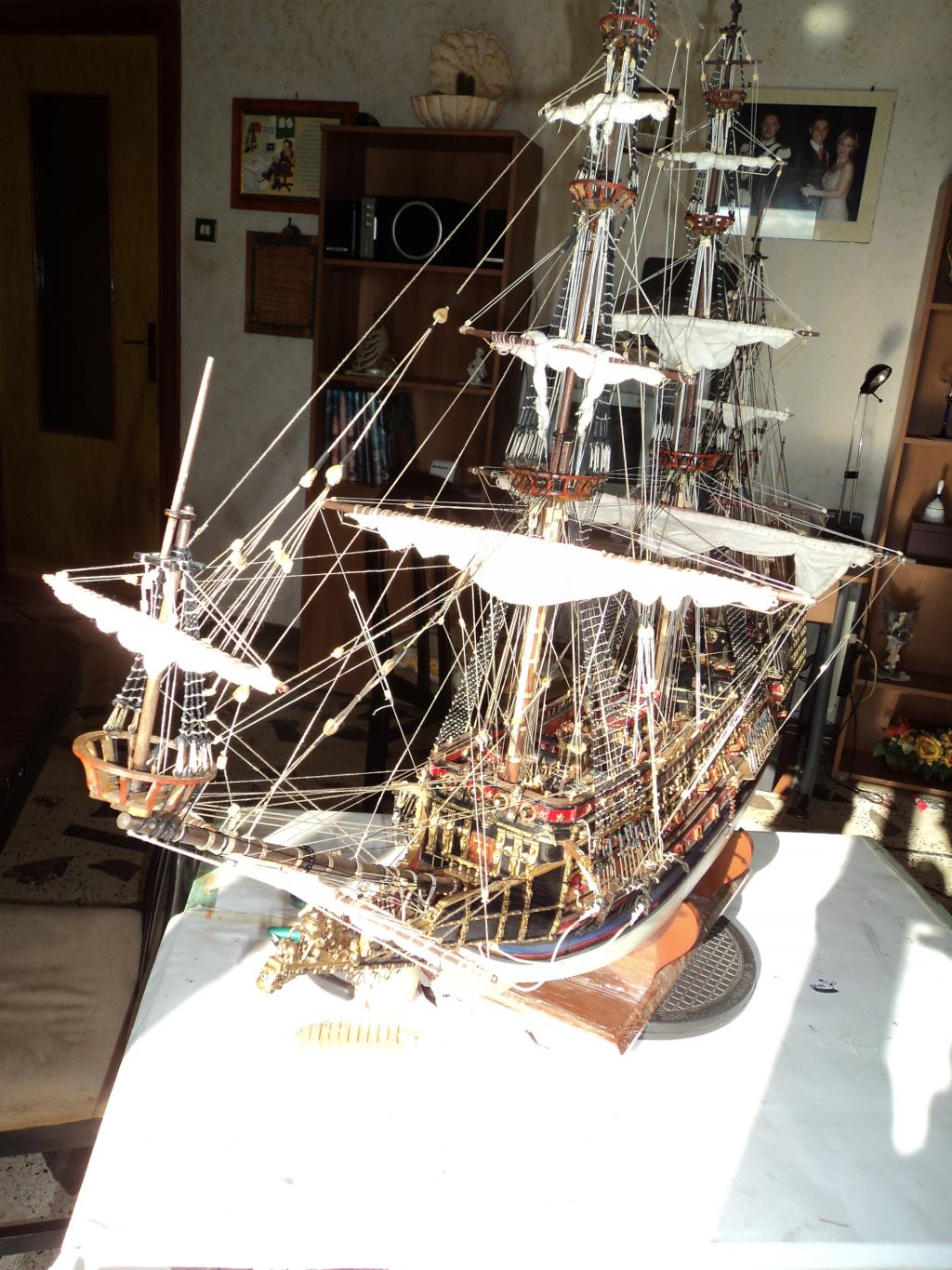

Per quanto riguarda la vela hai proprio ragione non è quello che mi ero proposto, in quanto la stoffa della tela è abbastanza grossolana e le cuciture dei bordi fatte dai cinesi fanno il resto. Comunque, il lavoro sarebbe di fare tutte le vele ex novo eliminando tutte le cuciture su i bordi per potere manipolare al meglio la stoffa, di fatto sulla sovrana dei mari ho fatto questo lavoro e il lavoro è stato abbastnza soddisfacente, anche perchè le vele ha corredo erano sottilissime e si prestavano benissimo allo scopo a differenza di queste. come da foto che allego, comunque grazie per il tuo parere e sehai qualche consiglio in più è ben accetto.

qua fa tutta un altra figura.purtroppo li si vede che il salame copre tutto rotolo .o non le si raccoglie del tutto oppure cambi materiale e riduci le dimensioni.qualche modellista aveva raggiunto un buon traguardo utilizzando la carta quella da tintoria per intenderci https://www.google.it/url?sa=t&rct=j...cLQPL6w2ITK2nA

Ciao Franco ,,come si vede dalla foto che posto ,,i salsicciotti tuoi ,,non si discostano poi molto dai salsicciotti della nave vera ,,, io credo che non si addicano le vele imbrogliare come le hai fatte sull altra tua nave ,,,per me si deve solo renderle un po più reali e poi basta ,,,almeno per me ,,ciao amico mio

Sono d'accordo con pasquale, guardo le foto che riesco a trovare sul web e in tutte i "salsicciotti" somigliano molto al tuo lavoro, solo forse hanno un po' più di " movimento" ma anche sul Vespucci le vedo sempre molto ordinate, non credo starebbero bene fatte tipo sulla tua sovrana.
Il Vespucci ha la caratteristica di avere sempre quel l'aspetto "ordinato".
Mio parere assolutamente personale ciao!!!!!

Sono d'accordo con tutti voi, infatti le vele imbrogliate come ho fatto sulla sovrana non si addicono in questo modello, farò l'ultima prova su questo pezzo già usato e cioè toglierò nuovamente la vela ed eliminerò il bordo di cucitura superiore in poche parole dove viene invelata la cucitura sui tientibene rifacendo tutto d'accapo, dopo deciderò il da farsi.
