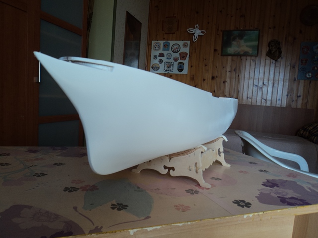

Riguardo la colorazione dell'opera viva e la mia decisione di colorarla bianca come accennato nel laboratorio di scorpion, posto alcune foto di come ho realizzato la copertura con il rame su tutta la chiglia del mio modello, dove ho precisato che è del tutto differente da come proposta dai fascicoli.
Comunque in tutto il contesto visto che questo lavoro lo ho fatto per ben 3 volte.... mi reputo soddisfatto di come sia venuto.
saluti.

La differenza che contraddistingue il mio modello e la sovrapposizione delle lastre di rame che formano delle bande uniche da prua a poppa, mentre quelle proposte, sono su tutto lo scafo sono piatte. Infatti le fotoincisioni iniziali sono praticamente precise e perfette su tutta l'opera morta, identiche nei minimi particolari con quella vera, poi hanno proposto delle dime di carta, per potere ritagliare ha misura le lastre di rame allegate compresa la rivettatura, per formare ogni singolo corso.
L'unica cosa che posso fare e di allegarti le copie delle dime dove sono stampate i corsi da montare. Premetto pure che le rivettature che ho fatto, seguono la linea perfetta delle fotoincisioni su tutta la murata, mentre quelle proposte con le lastre di rame non seguono completamente le rivettature delle fotoincisioni sovrastanti.

vedo con piacere che hai pubblicato la costruzione del tuo Vespucci. non è da poco il lavoro di ricerca che hai fatto sul giusto verso dei corsi di lamiere.

In effetti ho molto studiato per come intervenire su queste fasce, e come ben sai le ho ripetute diverse volte per ottenere quello che ho proposto. Ma dobbiamo anche dire che la preparazione di questo scafo per potere montare questi particolari, è stata abbastanza tosta
Sia per la posa dei listelli che sono stati fatti secondo me alla perfezione evitando gradini e avvallature che di solito inevitabilmente ci troviamo di fronte ha causa di una poca rastrematura delle ordinate che andranno ad accogliere ogni singolo listello di copertura, sia per la mano di stucco a spruzzo che lo ha reso liscio come il marmo.
Per rendere l'idea allego qualche foto dello scafo prima di montare le foto-incisioni.
un saluto e alla prossima.

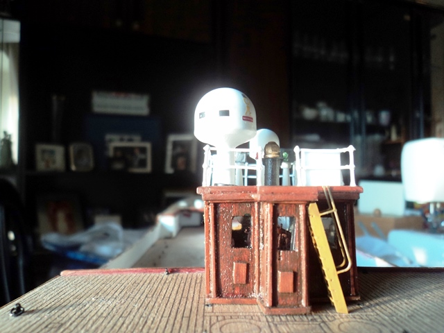

Mostro le fasi di costruzione della timoniera di poppa, estrapolata dai progetti della mantua e ridimensionata alla scala 1/100.Infatti ogni singolo pezzo è stato eseguito con l'archetto da traforo ed è del tutto differente dal quella proposta dai fascicoli. Infatti per la sua conformazione ho dovuto adattare diversi accessori allegati ai fascicoli, in quanto per il prolungamento della tuga mi sono trovato le due basi più corte di circa 5/mm, quindi ho dovuto modificare la battagliola, ridimensionare il tavolato di copertura, mobiletti e qualcos'altro.
Comunque ho preferito montare quello che mi sono auto-costruito che quello proposto, anche se quello proposto anche se i pannelli sono stampati , fa la sua bella figura.
Alla prossima.

Ciao Franco, ho già avuto modo di vedere la tua timoniera auto costruita che è venuta benissimo. Hai usato mordente mogano per colorare?

Si Angelo mordente mogano molto diluito e più mani, finito con trasparente lucida.
