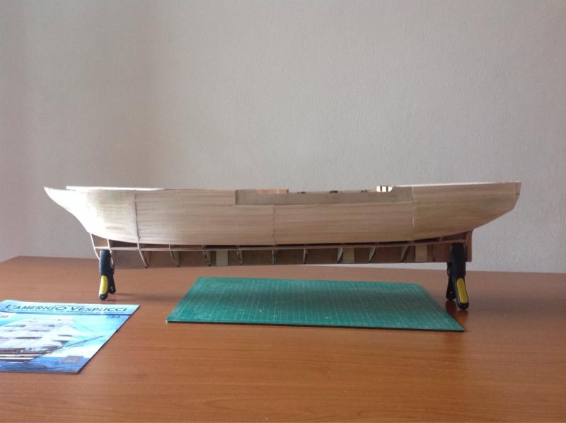

Un piccolo aggiornamento sulla posa del fasciame. Per chi non lo sapesse questo modello prevede della placche in ottone dove sarà simulata la rivettatura per poi applicarle su tutto lo scafo.
Amerigo Vespucci Hachette 1:100-imageuploadedbytapatalk1410195853.659419.jpgAmerigo Vespucci Hachette 1:100-imageuploadedbytapatalk1410195865.699036.jpgAmerigo Vespucci Hachette 1:100-imageuploadedbytapatalk1410195877.709859.jpgAmerigo Vespucci Hachette 1:100-imageuploadedbytapatalk1410195888.950655.jpg

.. scusa Angelo, vedo uno scalino sulla giuntura tra due serie di listelli.. ma il fasciame l'hai messo a settori?.. c'è una ragione specifica o perchè previsto da Hachette?

Vecchio 08-09-14, 08:04 PM   #12
L'avatar di scorpion66
Registrato dal: Feb 2012
residenza: parma
Messaggi: 1,678
Ciao carissimo, ebbene si, le istruzioni hachette prevedono questo tipo di posa con listelli spessi 1,5 mm. Ho provveduto a stendere del vinavil a presa rapida su tutta la lunghezza del listello e anche di costa. La struttura la sento ben solida quando carteggio. Alla fine credo che dopo una bella levigata passerò un paio di mani di turapori.

Vecchio 08-09-14, 09:02 PM   #13
Registrato dal: Jun 2009
residenza: torino
Messaggi: 4,215
SergioD inizia ad ingranare.
ciao . sono d'accordo che lo dicano le istruzione ma forse anche solo lo sfasamento di un ordinata avrebbe contribuito ad una ulteriore maggior solidita'. fosse almeno che l'unione te la facessero fare a mezzo legno sarei molto piu' convinto
Vecchio 08-09-14, 09:18 PM   #14
residenza: parma
Messaggi: 1,678
Può darsi che hachette abbia scelto la via più breve per il fatto che lo,scafo sarà rivestito di piastre metalliche. Ricordo che per il Titanic hachette ha suggerito lo stesso modo di fasciare lo scafo per poi applicare un secondo rivestimento. Paradossalmente sarebbe stato più facile applicare il fasciame con lo sfalsamento che come consigliato nella guida.
Angelo
Ultima modifica di scorpion66; 08-09-14 a 09:20 PM
Vecchio 08-09-14, 09:42 PM   #15
residenza: torino
Messaggi: 4,215
diciamo che listello unico per tutta la lunghezza da una curva continua mentre i sistemi a tratti no , sono solo motivo di spedizione . varrebbe la pena di tentare una giunzione a mezzo legno per ottenere un listello intero quanto lo scafo.
