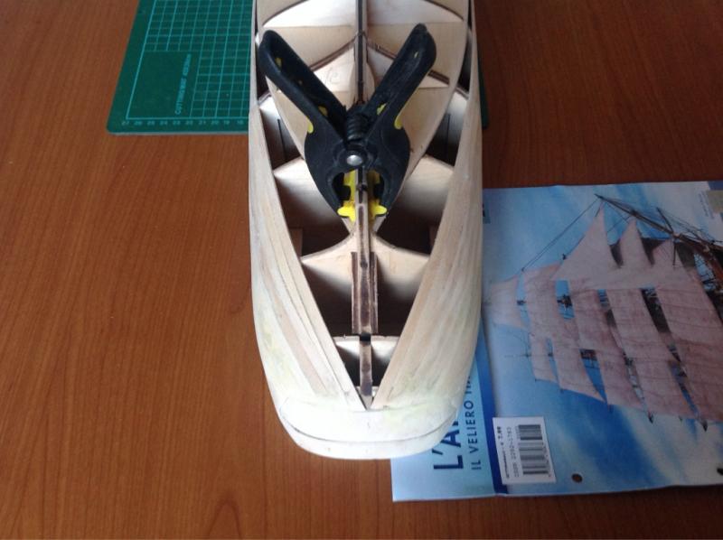

4 allegato(i)
Allegato 199955Allegato 199956Allegato 199957Allegato 199958
Qualche foto sulla posa del fasciame che visto le forme della nave non risulta particolarmente difficoltoso.
Caro Giancarlo parte una nuova avventura sia per te che per me, e visto che ti considero un maestro seguirò assiduamente il tuo cantiere della Victory dove avrò molto da imparare. Il modello dovrebbe essere lungo circa 1 metro, avrà lo scafo ricoperto da piastre con rivetti e al momento dalle fotoincisioni ricevute con gli ultimi fascicoli il dettaglio pare buono.

4 allegato(i)
Un piccolo aggiornamento sulla posa del fasciame. Per chi non lo sapesse questo modello prevede della placche in ottone dove sarà simulata la rivettatura per poi applicarle su tutto lo scafo.
Allegato 200234Allegato 200235Allegato 200236Allegato 200237

zenit 08-09-14 08:50 PM
.. scusa Angelo, vedo uno scalino sulla giuntura tra due serie di listelli.. ma il fasciame l'hai messo a settori?.. c'è una ragione specifica o perchè previsto da Hachette?
scorpion66 08-09-14 09:04 PM
Ciao carissimo, ebbene si, le istruzioni hachette prevedono questo tipo di posa con listelli spessi 1,5 mm. Ho provveduto a stendere del vinavil a presa rapida su tutta la lunghezza del listello e anche di costa. La struttura la sento ben solida quando carteggio. Alla fine credo che dopo una bella levigata passerò un paio di mani di turapori.
SergioD 08-09-14 10:02 PM
ciao . sono d'accordo che lo dicano le istruzione ma forse anche solo lo sfasamento di un ordinata avrebbe contribuito ad una ulteriore maggior solidita'. fosse almeno che l'unione te la facessero fare a mezzo legno sarei molto piu' convinto
scorpion66 08-09-14 10:18 PM
Può darsi che hachette abbia scelto la via più breve per il fatto che lo,scafo sarà rivestito di piastre metalliche. Ricordo che per il Titanic hachette ha suggerito lo stesso modo di fasciare lo scafo per poi applicare un secondo rivestimento. Paradossalmente sarebbe stato più facile applicare il fasciame con lo sfalsamento che come consigliato nella guida.
SergioD 08-09-14 10:42 PM
diciamo che listello unico per tutta la lunghezza da una curva continua mentre i sistemi a tratti no , sono solo motivo di spedizione . varrebbe la pena di tentare una giunzione a mezzo legno per ottenere un listello intero quanto lo scafo.
