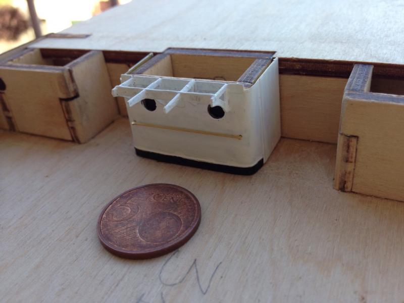

scorpion66 22-09-14 08:05 PM
4 allegato(i)
Pareti di poppa, devo solo dare una passata di finitura con trasparente opaco.
Allegato 201023Allegato 201024Allegato 201025Allegato 201026
