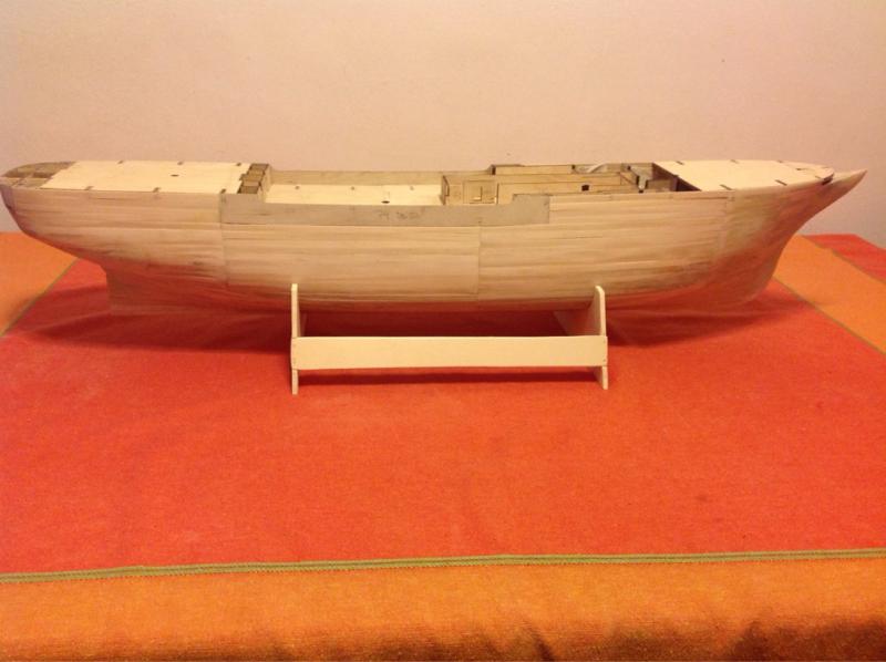

predefinito Amerigo Vespucci Hachette 1:100
Oggi ho dato un'altra passata di carta abrasiva e dovrò stuccare ancora. Userò pasta di legno come al solito. Non so se hachette prevederà uno scaletto per il modello per cui nel dubbio ne ho fatto uno io con la sagoma delle ordinate 5 e 10 e multistrato di 5 mm.

Ciao. Ho visto che anche tu non hai falsato la posa dei listelli! Come mai? Mi sembra strano che Hachette non lo abbia proposto. Quindi ocio che potrebbe segnare i lamierini. Eventualmente fodera lo scafo con garza o carta modelsplan che armonizzerebbe l'intera fiancata.
Scusa dell'osservazione.
Mario

ciao Mario, la tua osservazione è opportuna e gradita. In effetti le istruzioni di Hachette prevededono la posa del fasciame in questo modo e non in maniera sfalsata cosa che avrebbe evitato quelle brutte giunzioni. essendo una raccolta a fascicoli ho preferito seguire le istruzioni e forse se avessi avuto maggiore esperienza non avrei letto le istruzioni ed avrei realizzato la sfalsatura, ma si sa nessuno nasce imparato. come si vede dalle foto ho ancora molta da lavorare sullo scafo.
Angelo
