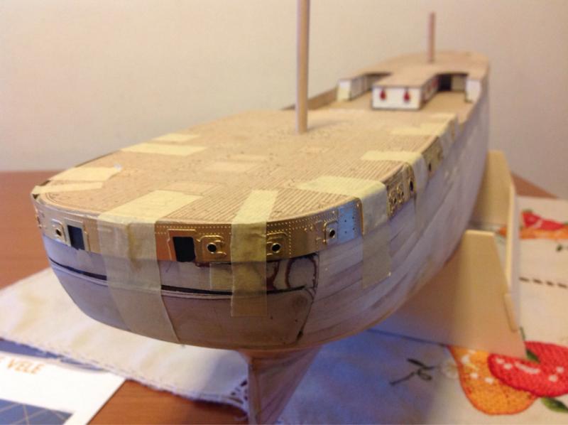

Nelle ultime uscite ho ricevuto le fotoincisioni della murata di dritta. In questa fase non si deve incollare niente ma limitarsi solamente ad adattare la murata alla fotoincisione in modo tale che tra il ponte del cassero o del castello e questa in vi sia dislivello. Per cui tocca carteggiare con pazienza e provare finché tutto combaci alla perfezione. Credo che il resto delle attività sullo scafo siano di questo tenore. Non mi resta che attendere le uscite successive per vedere cosa proporrà hachette..
Amerigo Vespucci Hachette 1:100-imageuploadedbytapatalk1421179102.185050.jpgAmerigo Vespucci Hachette 1:100-imageuploadedbytapatalk1421179127.055441.jpgAmerigo Vespucci Hachette 1:100-imageuploadedbytapatalk1421179145.402746.jpg
Come si può notare nella seconda foto ho provato a far aderire la fotoincisione a poppa ma c'è ancora parecchio da pareggiare con la carta abrasiva.

Un piccolo aggiornamento sui lavori. Fino al fascicolo 50 si raccolgono le fotoincisioni delle murate, del coronamento di poppa e prora, per cui si tratta solamente di incollare i portelli degli oblò, carteggiare per bene in modo che la fotoincisione aderisca perfettamente e applicarla con del nastro di carta in attesa di averle tutte per poterle adattare tra di loro e finalmente incollarle.

Aggiorno il mio diario. Dopo aver adattato le fotoincisioni superiori in modo che combacino perfettamente tra loro, mi accingo a verniciare di giallo ocra ma non dopo aver passato una mano di primer. Dopo 3/4 mani di giallo potrò incollare la prima fila di foto incisioni, dopo si passerà alla seconda fila in basso che sarà colorata di nero opaco e così via. Fino ad ora tutto combacia abbastanza con le dovute tolleranze dovute alla carteggiatura dello scafo.
