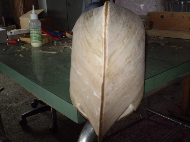

predefinito Finalmente sto terminando il secondo strato di listelli!!
Ecco alcune foto, sto finendo il secondo fasciame, vi prego commentate!!

Mmm... la carena del Vespucci finisce che è una lama...
Non saprei che consigliarti per assottigliare la chiglia, visto che sei già a questo punto...

Grazie tante killik per la tua risposta in effetti ho appena osservato delle foto vere dell'amerigo vespucci ed hai ragione , purtroppo non penso che possa ancora rimediare
mi consigliate di ricoprire prima la coperta o di dipingere la nave ?

Amerigo vespucci mantua model scala 1/100-p2251082.jpg Amerigo vespucci mantua model scala 1/100-p2251084.jpg Amerigo vespucci mantua model scala 1/100-p2251079.jpg
ecco nuove foto, ho messo il ponticello di prua e ho quasi terminato il secondo fasciame di listelli (devo ancora ricoprire la parte sopra il ponticello di prua e la poppa)... a voi i commenti

quando avrai finito di listellare dopo una carteggiata grossolana livella con lama di cutter grande a mo di incorsatoio sempre agendo nel senso dei corsi.vedrai come diventa bello liscio.eventuali stuccature con una miscela di stucco francese , mordente e vinavil.
