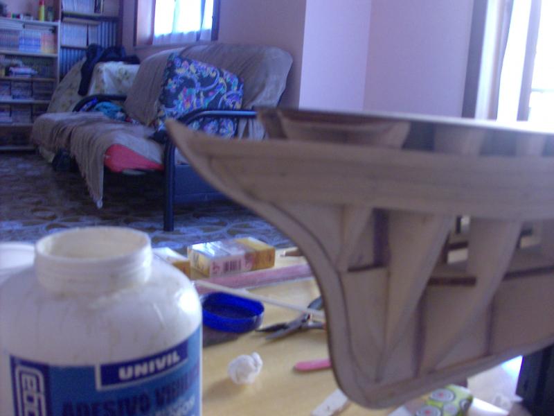

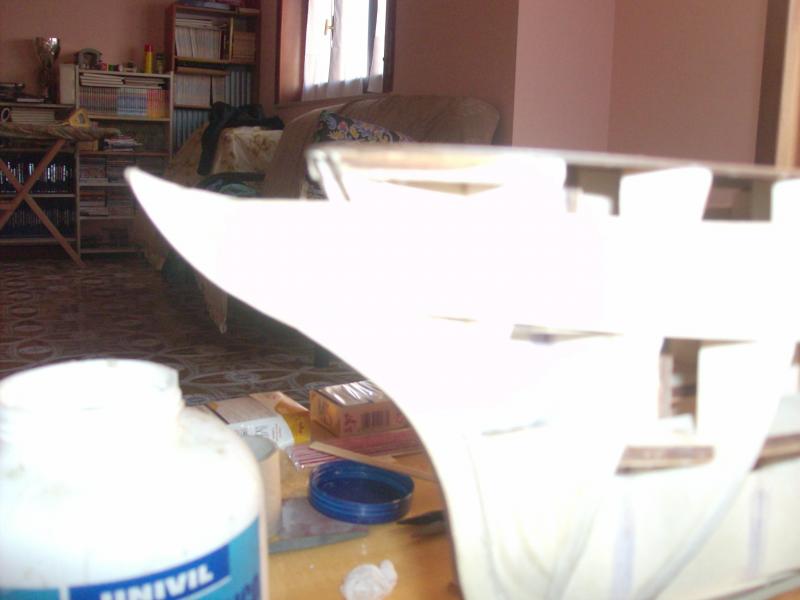

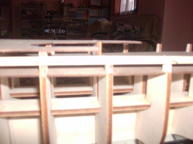

rieccomi come mi ha suggerito paolo apro una nuova discussione sull'amerigo, mi serviva aiuto su come iniziare la posa dei listelli e da quale iniziare.
allego le foto dei lavori fatti fino adesso.
ho messo un primo listello sperando che sia quello giusto
amerigo vespucci - mantua 1:100 new-hpim0336.jpg   amerigo vespucci - mantua 1:100 new-hpim0337.jpg   amerigo vespucci - mantua 1:100 new-hpim0338.jpg
amerigo vespucci - mantua 1:100 new-hpim0339.jpg   amerigo vespucci - mantua 1:100 new-hpim0340.jpg

Il listello che hai messo non si vede per intero, ma sembra che sia parallelo al ponte.
Se cosi è, puoi proseguire a scendere verso la chiglia con gli altri listelli.
Ricordati che i listelli vanno incolati sia sulle ordinate che sul listello precedente.
Prosegui in modo costante sui due lati in modo uniforme.
Ovvaimentre tra poco dovrai incominciare a rastremare i listelli.

In generale si vede che ci sai fare, ma spero di essere ancora in tempo per avvisarti di "quartabuonare" (voce del verbo trovare l'angolo di quartabuono ) più profondamente i rinforzi di prua e l'ordinata 1. Si vede uno scalino che non ci dovrebbe essere

Ecco qui! Ho indicato con una freccia il punto. Scava pure senza timori... devi ottenere una linea curva senza soluzioni di continuità

effettivamente hai ragione, ci avevo pensato anchio di dare di piu in quel punto, ma avevo un pò di paura a rovinare ma ancora sono in tempo a rimediare. in quanto ho messo solo il primo listeno dritta e il secondo a sinistra.
