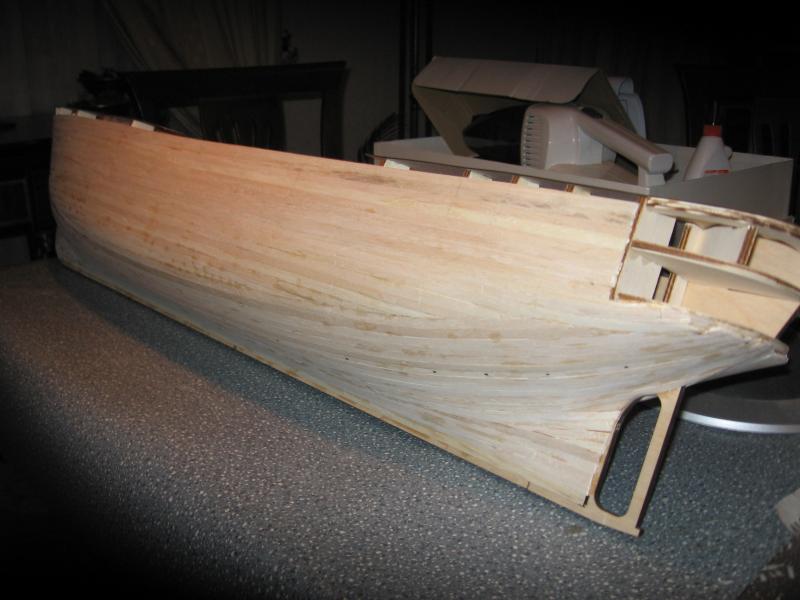

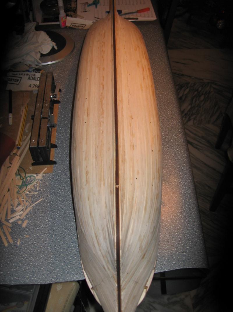

Ecco le prime foto grezze
Amerigo Vespucci 1:84 Mantua (Panart)-img_0387.jpg   Amerigo Vespucci 1:84 Mantua (Panart)-img_0389.jpg   Amerigo Vespucci 1:84 Mantua (Panart)-img_0397.jpg
Amerigo Vespucci 1:84 Mantua (Panart)-img_0398.jpg   Amerigo Vespucci 1:84 Mantua (Panart)-img_0399.jpg   Amerigo Vespucci 1:84 Mantua (Panart)-img_0400.jpg
Amerigo Vespucci 1:84 Mantua (Panart)-img_0401.jpg   Amerigo Vespucci 1:84 Mantua (Panart)-img_0403.jpg
brex non è in linea   Rispondi quotando

molto pulito e ordinato, poi vedendo quei capolavori dietro mi sa che la Vespucci verrà stupenda.

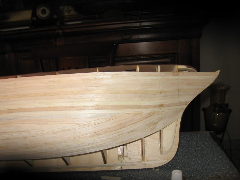

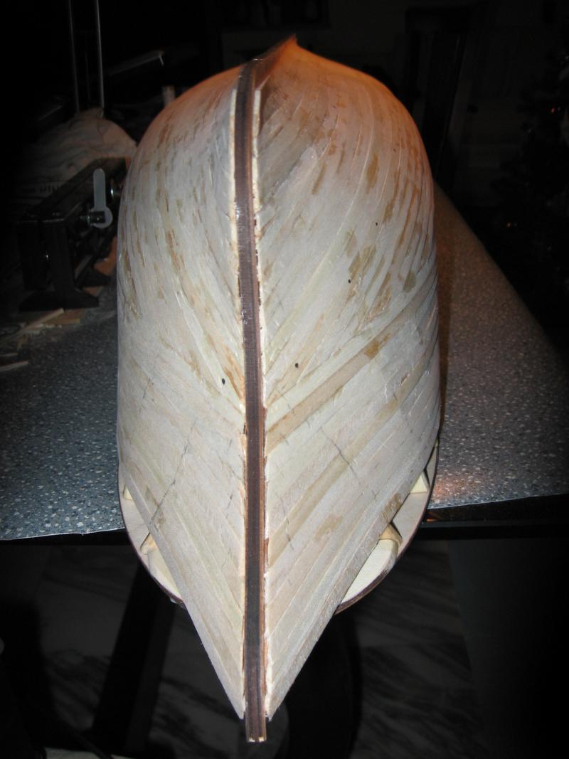

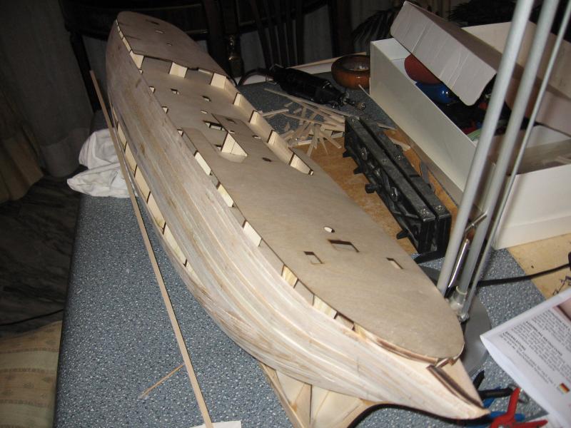

Finito il primo strato e rieccomi con le domande.
Alla luce delle immagini allegate secondo voi:
-devo scartavetrare e stuccare?
-solo scartravetrare?
-non faccio nulla e procedo a coprire coi listelli in tiglio contenuti nella scatola?
Se devo stuccare adesso sapete dirmi con quale stucco conviene lavorare contando che con lo stucco non ho esperienza e che devo metterci sopra dei listelli di tiglio?
PS: è impensabile evitare di fare il secondo strato vero?
Grazie mille.
