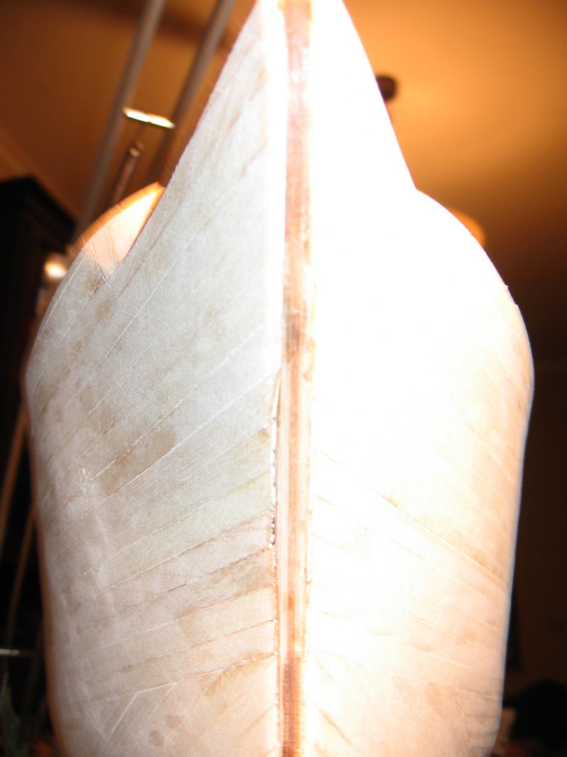

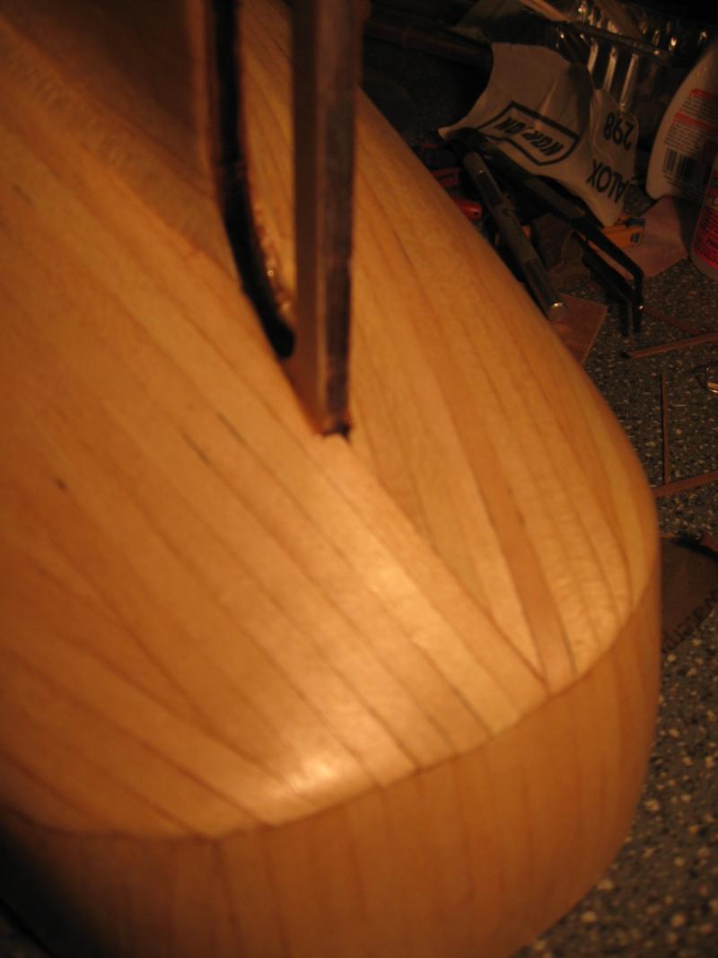

Finalmente ho finito il secondo strato di fasciame che ho effettuato con i listelli di tiglio.
Ci ho messo tanto tempo perchè, come sapete, avevo il terrore di creare gli scalini tra i listelli a prua e a poppa per cui ho dovuto rastremare molto ed accostare centimetro dopo centimetro.
Ci sono alcune imperfezioni ma spero sia normale in questa fase.
Mi accingo a carteggiare tutto e poi a passare la prima mano di turapori.
Poi pregherò prima di entrare nel magico mondo dell'ignoto: la finitura liscia e colorata

ciao brex, auguri per un anno nuovo, che vedo hai iniziato alla grande, hai fatto un bel lavoro non preoccuparti per le imperfezioni tra listello e listello, con un po di lavoro manuale si porta a pari ( vedesi il mio ).

Complimenti, vedrai che una volta turato e verniciato non si vedranno imperfezioni, che gia ad ora sono minime.
Un consiglio che posso darti, quando vai a carteggiare di rendere la chiglia a punta per tutto il suo profilo.
E' una questione di gusti, a me piace piu con la prua appuntita che appiattita, non so se mi segui.

Hai proprio ragione Maliseti e piace di piu anche a me appuntita.
Tuttavia l'ho fatta cosi perche nel progetto della scatola, almeno a vedere le foto, era lasciata piatta per cui avevo paura di andare fuori misura per gli incintoni e il pacchetto degli accessori di prua.
Forse quando sarà tutta nera il piattume sarà meno evidente.

Vecchio 02-01-10, 06:52 PM   #45
Registrato dal: Dec 2009
Messaggi: 234
brex è un newbie...
Ecco il manufatto dopo una mano di turapori (ancora da carteggiare)
