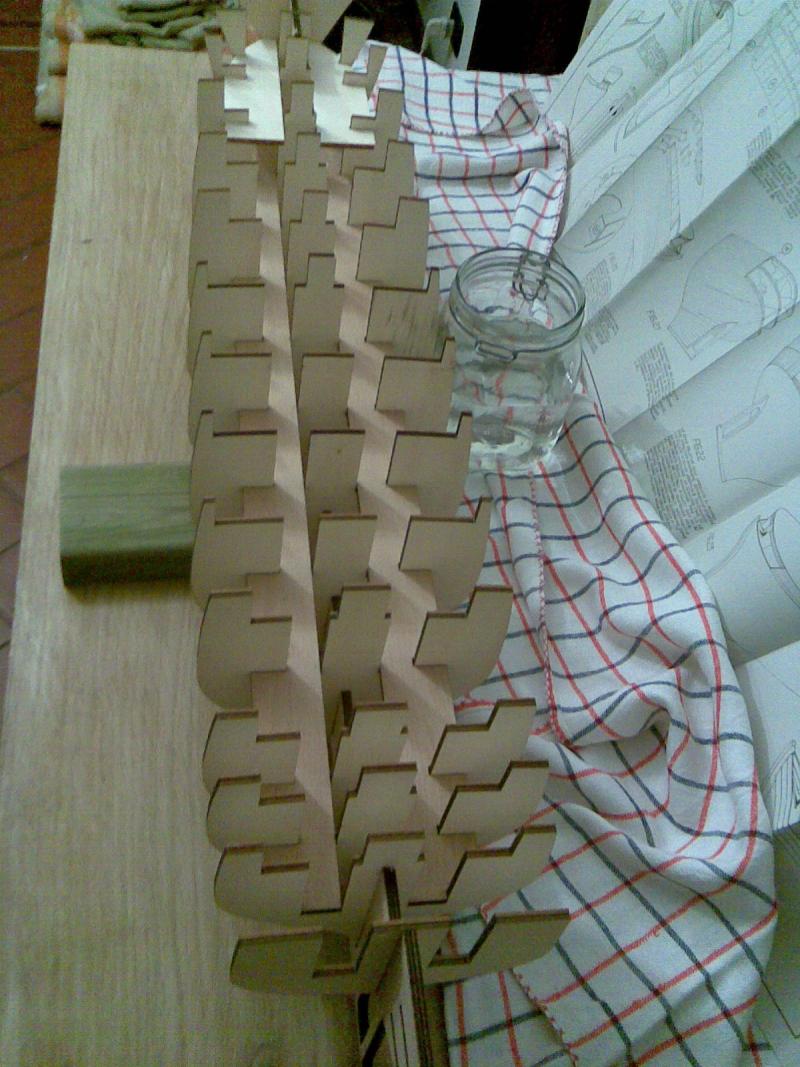

Apro finalmente il wip anche se sarà molto molto molto lento purtroppo.
Oggi ho cercato di sistemare l'ossatura, ho segnato la metà delle ordinate per poterle centrare meglio e provando a far passare un listello ho visto che ci sono delle ordinate leggermente rientranti soprattutto le 3 centrali sia a destra che a sinistra. Secondo voi sarebbe meglio rifarle o dopo aver incollato tutto ci aggiungo uno spessore? Io sarei più per la seconda ipotesi.
Un altro problema è riuscire a mettere tutte le ordinate nella giusta posizione per incollarle.... prima di tutto devo prendere una colla per legno molto lenta se no non riuscirei a sistemarle tutte in tempo e poi avrei pensato di farmi delle piccole L in legno da fissare sulla chiglia per tenermi in posizione le ordinate in modo che siano tutte parallele e centrate. Che ne dite?
Qualche suggerimento?
vi rimetto le foto che avevo già messo tanto per farvi vedere com'è l'ossatura.

Colla? Vinavil, no? E' molto più lenta della pattex legno, poi aspetta il parere dei modellisti veri...

dai Marco che avrai da scapocciare parecchio, ammazza quante ordinate che c'ha; l'idea della L è buona, tutto quello che aiuta a stabilizzare va bene.
io uso il Vinil legno Express della Pattex, un buon compromesso tra velocità d'essicazione e tempo di lavoro.

ce l'ho anch'io quella ma è troppo veloce....... devo provare con il vinavil che è più lenta oppure la colla alifatica mi sembra che sia abbastanza lenta come presa...... se non sbaglio.....

La Colla Pattex è l'ideale.
Io procederei inollando un paio di ordinate per volta, le posizioni, controlli che siano in scuadro con la chiglia e li incolli utilizzando quei due falsi ponti che ti permettono di posizionare meglio le ordinate.
Anzichè dei pezzi ad L puoi tagliarti dei quadrelli (anche in abete) 10X10 ed incollarli tra chiglia ed ordinata per rinorzare ulteriormente la struttura.

Per la centratura delle ordinate ti puoi aiutare facendo un piccolo segnetto a matita sulla mezzeria di ognuna di esse. Se i segnetti saranno allineati, lo saranno anche le ordinate.

i segnetti li ho già fatti! Il problema è la mole della nave..... il tempo che incollo tutte le ordinate e metto i supporti interni per tenerle ferme, le prime ordinate in cui ho messo la colla saranno già leggermente dure..... quindi se riesco a tenerle ferme già dall'inizio sarebbe meglio.
