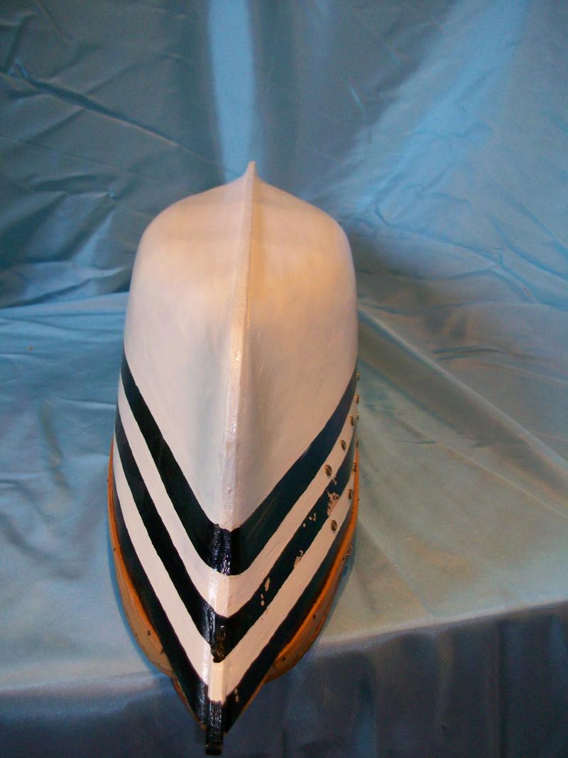

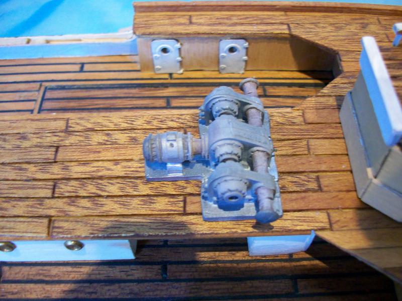

Marco come promesso ti posto le foto del Orrendo Vespucci che cominciai qualche anno fa,che altrettanti anni fa lasciai da parte........ti ripeto se lo vuoi è TUTTO TUO....o di chi avesse voglia di continuarlo.
PS:Non mi assumo nessuna responsabilità delle immani conseguenze che potrebbero causare le immagini allegate

Ogniuno ha i suoi scheletri nell'armadio...certo è che qualsiasi vespucci proverei a fare io il tuo a cnfronto sembrerebbe lo stesso bellissimo!!!!
l'unica cosa che non mi piace caro amico è la calafatura troppo marcata..x il resto dove sono gli sbagli?

bè si in effetti non è stupendo ma non è neanche orrendo!
In effetti i listelli del ponte e la calafatura sono un pò esagerati.
