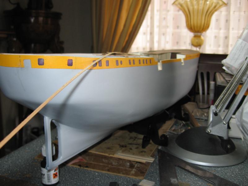

Nell'attesa di trovare il coraggio di bucare tutto lo scafo ho iniziato il paiolato dei ponti e ho messo le varie paratie. Ecco gli aggiornamenti

bella! Inizia a prendere forma! Perchè hai paura di fare i buchi? è la cosa più bella che si possa fare! Con un trapano in mano mi sento invincibile!! D Basta che non ti fai prendere dalla pazzia del trapanatore pazzo e ti fermi al momento giusto!

bravo, Brex.
lo scafo ti e' venuto molto bene,poppa e prua hanno curve armoniose,un bel risultato.
buon lavoro.

Ciao brex vedendo le linee e le forme venute veramente perfette senza righe o bozze, devo dirti che purtroppo sei caduto in errore come son caduto io stesso nel fare le aperture di ingresso che sono 3 invece che 4.
Io ho risolto autocostruendomi la 4a scaletta esterna che nella realtà non esiste , ma anche perchè ero gia avanti coi lavori e non potevo tornare indietro, te forse puoi ancora ritappare.

Grazie Maliseti mi inventerò qualcosa per risolvere il problema.
Tappare non mi fa impazzire come idea perchè credo che si vedrebbe. Forse metterò un parapetto o una catenella sulla apertura senza scaletta.
