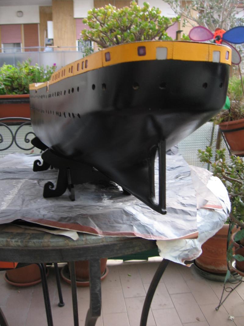

Ecco qua appena spruzzato il nero. E' lucido perchè ho scattato appena ho posato la bomboletta (spero).

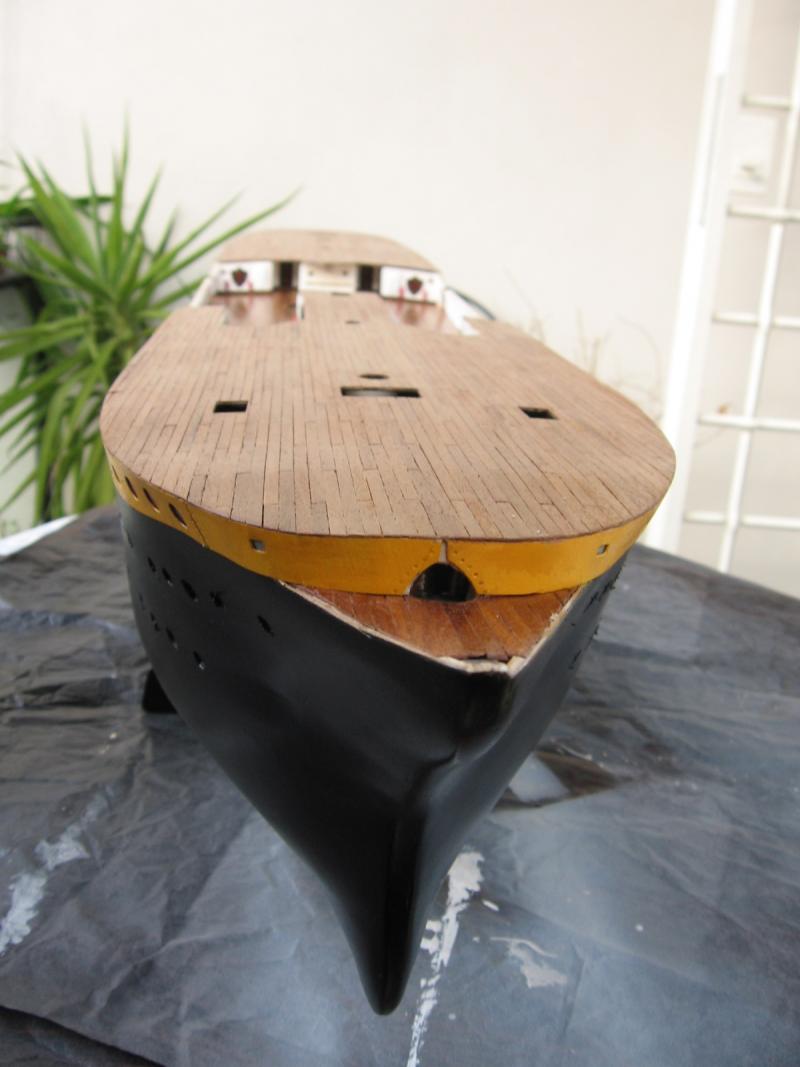

Ecco le foto dopo che ho scartato il tutto e a vernice asciutta.
Forse un filino lucida è ma molto è anche l'effetto della luce.
Finisco alcune parti a pennello finissimo e passo agli incintoni.

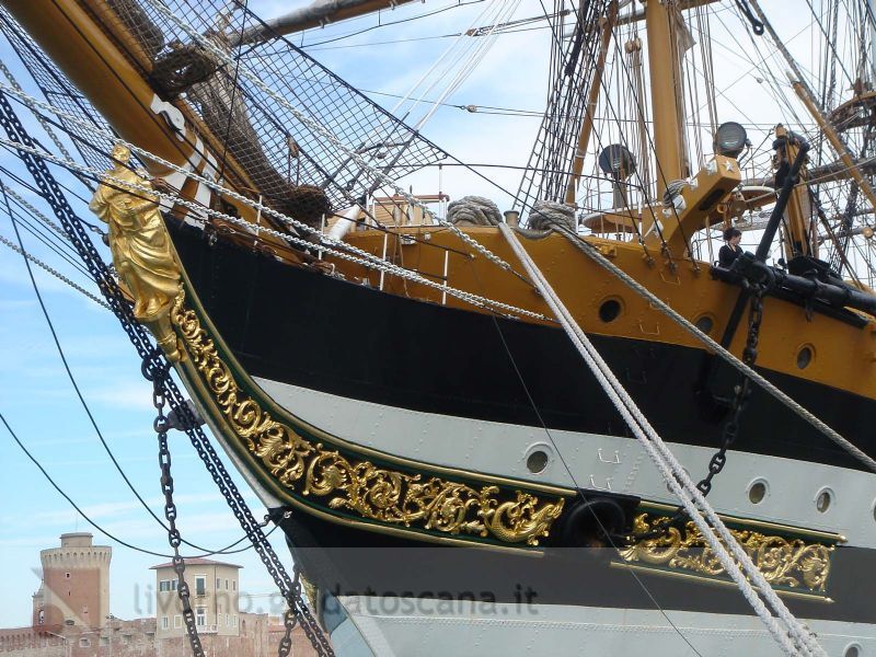

Una curiosità: la Vespucci vera ha un piccolo bordino a prua che spunta dallo scafo invece tu hai chiuso tutto a filo oppure è un'impressione della foto?
