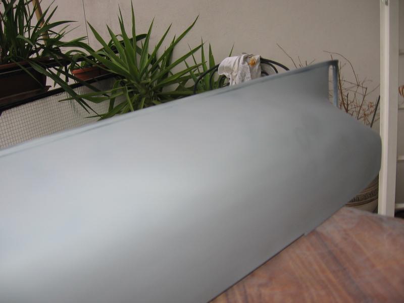

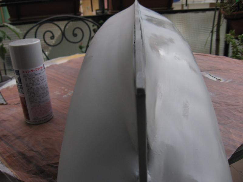

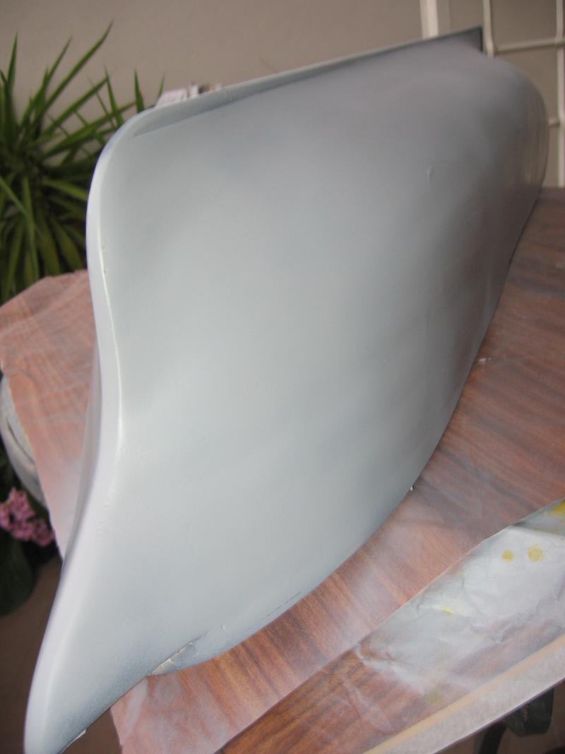

Dopo 3 giri di cementite e relativi carteggi sono quasi arrivato alla finitura liscia e uniforme che volevo. Ho messo una mano di primer spray e si vedono dei buchini e irregolarità infinitesimali (ma fastidiose) che spero di coprire con un'altra mano di primer sparata selettivamente su quei punti.
Spero di non intossicarmi prima di mettere le prossime immagini
brex non è in linea   Rispondi quotando
Vecchio 17-01-10, 04:10 PM   #79
Registrato dal: Dec 2009
Messaggi: 234
brex è un newbie...
Ecco le anteprime. Devo fare carteggiatura di qualche goccia di primer e poi spero sia pronta per la vernice nera.

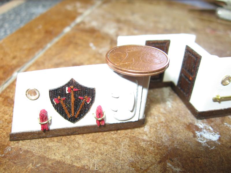

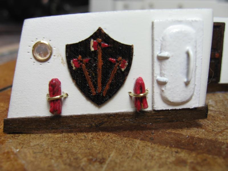

Nell'attesa dei materiali per la finitura finale dello scafo ecco un altro dettaglio. L'orologio e le porte stagne non erano previste nel modello 1:84 ma ho visto che in reltà sono presenti e ce li ho messi lo stesso.
Amerigo Vespucci 1:84 Mantua (Panart)-img_0306.jpg   Amerigo Vespucci 1:84 Mantua (Panart)-img_0305.jpg   Amerigo Vespucci 1:84 Mantua (Panart)-img_0304.jpg
Vecchio 23-01-10, 11:57 AM   #83
Messaggi: 234
brex è un newbie...
Cosi almeno tre cose le ho autocostruite
