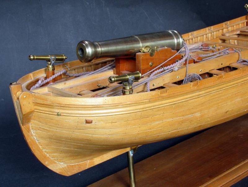

buongiorno. dopo mesi e diverse prove e rifacimenti vari sono riuscito a concludere questo cannone della grandezza di 45 mm.

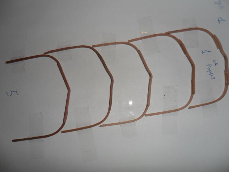

buonasera a tutti passato un po di tempo aggiorno sul proseguo dei lavori . quest'ultimo periodo e' stato dedicato a costruire i quinti .non nego di aver incontrato molte difficolta' e questo e'il risultato.non sono perfetti . alcuni accorgimenti dovro' ancora adottarli,come visto in altri lavori, quando riusciro' a fare la chiglia .

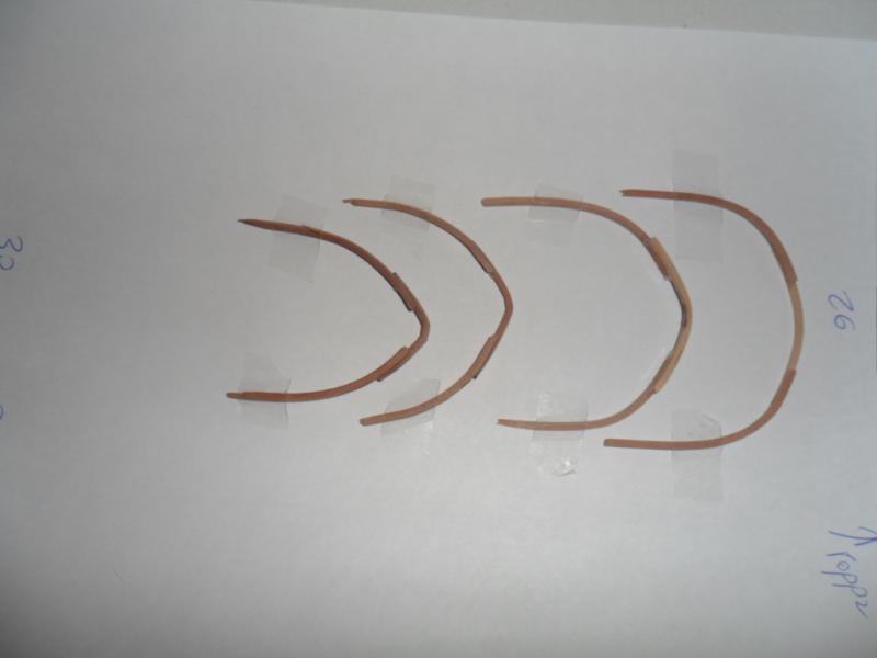

buonasera. ecco come si presentano una prima parte di ordinate .una cosa che mi ha stupito e' che benche' siano snelle cioe' della sez di 2mm riescono a mantenere la curvatura che avevo loro impostato.usando la controforma .alcuni listelli prendevano la forma con pochi sforzi altri invece facevano dannare.

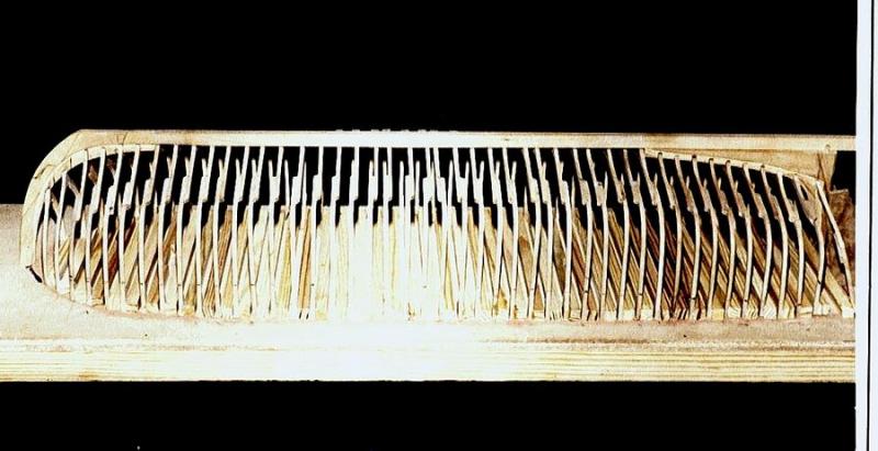

buonasera. un piccolo dubbio mi pervade. dalla tavola della monografia , che vi posto si puo' notare che ordinate comprese fra i numeri 5 e 7 che sono fissate sul rinforzo si fermano prima di dove indicata la battura sulla chiglia .questa distanza a me e' di 2 mm poco piu'.se scorriamo le altre invece finiscono appunto a filo.e' plausibile secondo voi creare dei riempimenti cioe dei cunei della dimensione delle ordinate atti a raggiungere il il margine della battura?scorrendo le immagini del modello di mailliere(si noti quella di carpenteria) sembra che sia stata eseguita in questa maniera tante' che pare l'opera viva affinarsi contro la ruota quasi a formare un "v"
