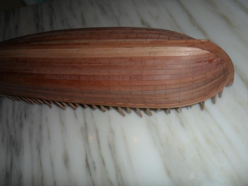

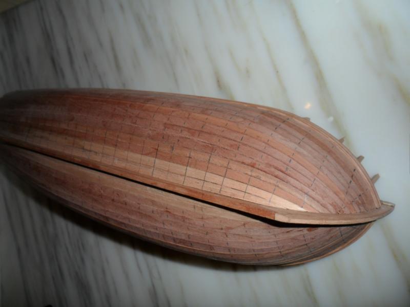

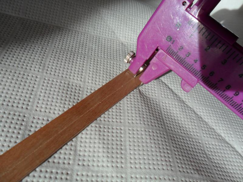

buonasera. ecco a voi come alla fine e' venuto il lavoro . se notate variazioni cromatiche purtroppo e' la tavoletta da cui ho ricavato il torello (usata per scarsita' di listelli a terminare il resto).penso che rimediera' la colorazione.e' ancora grezzo ma prima di livellare voglio riprodurre la chiodatura laddove ho tracciato a matita .a proposito qui avevo pensato di usare del filo di ottone da 5 decimi.vista la scala 1/36 e' plausibile?!

Sergio, per quello che penso (e a suo tempo mi è riguardato), 5/10 può andare bene (tra l'altro era la misura suggerita dall' autore,se non ricordo male). Due chiodi sovrapposti per corso invece no. Se ho capito bene quello che volevi dirmi.A prora,sui primi corsi non rastremati è comunque possibile. Devo in ogni caso verificare se sul 74 cannoni si accenna qualcosa e ti farò sapere.
Sei un fulmine.Come diavolo fai?
N.b: bisogna forare con grande,grandissima, infinita attenzione

ciao grazie per aver risposto. il mio pensiero era :attenermi a come indicato dalla monografia o fare come il disegno postato.nella monografia indica un chiodo per tavola con quella alternanza sopra- sotto. tranne a prua che sono 2. li il fasciame e' anche rastremato quindi si ha meno spazio per 2 chiodi

buonasera.dolorante fisicamente e moralmente in questi gg di pausa forzata per distrarmi ho ripreso in mano il lavoro precedentemente sospeso sperando che non trovi pace nel cestino ancor prima che lo finisca.ebbene mi sono dedicato alla chiodatura .come potete vedere dalle foto la classica tecnica col filo di ottone nella disposizione rappresentata dalla monografia.di qua seguendo passo passo quanto proposto la realizzazione del tavolato.

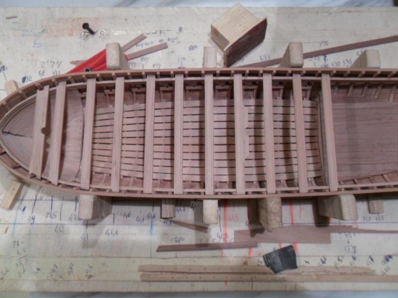

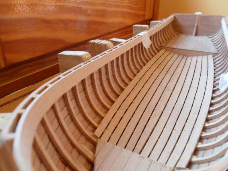

ciao . terminato il posiz. del tavolato ,di cui posto foto,sto provvedendo alla realizzazione del serra dormiente e relativa serretta (sarebbe dove poi vanno incastonati i banchi)questo anche per poter terminare il fasciame a prua .il profilo viene sempre ricavato in loco mediante carta da lucido riportato poi sulle tavolette e ritagliato .particolarmente faccio notare come sono riuscito ad ottenere il parallelismo tra le facce (mediante quel tracciatore ) avendo quel profilo semicurvo e ad "s". ricavati i 4 pezzi provvedero' a riportare le tacche per i banchi le mensole le cassepanche e il toro (modanatura inferiore del serra dormiente )

buonasera a tutti.intanto un augurio di buon natale . approfittando appunto di questi momenti conduco avanti alcune attivita'.come detto precedentemente installazione dei particolari sopra citati . come potete vedere dalle immagini mi sembra vada abbastanza bene quantomeno seguo passo passo quanto indicato dalla monografia. unica variabile e' la mia mano d'opera che se si vuole non sempre perfetta.proseguendo ho iniziato anche a costruire i banchi con le loro modanature (spero si vedano in foto). andranno poi anche eseguiti i poggiapiedi , di cui sono gia presenti i tacchetti e i puntelli di supporto dei banchi .
