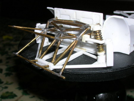

Buonasera a tutti!Dopo una lunga pausa (impegni e impegni..!)riprendo la mia 037.Con i preziosi consigli di lobo ho realizzato i tubi dell'acqua (tondo di stagno diam. 2mm). Ora una domanda per Milo che ha magistralmente realizzato lo stesso modello:i tubi corrugati come li hai realizzati?Scusate le domande franche.Intanto ecco il mio lavoro (scarso).

Aggiungo un'altra foto dove si vedono i tubi

Beh, proprio scarso, scarso non mi sembra, anzi. Non riesco a capire se la gabbia in ottone sia tutta perfettamente in squadro ma è certo che saldare tutti quei segmenti così vicini non è una banalità.
Io personalmente non avevo mai visto i tuoi lavori.
Per adesso, benvenuto da perte mia e, complimenti.

Grazie del complimento!Comunque sì, la struttura in tubi di ottone è simmetrica.Uso questo materiale perchè dà un certo....peso al modello.Il prossimo passo sarà quello d'inserire i braccetti della sospensione anteriore con gli attacchi alla struttura.

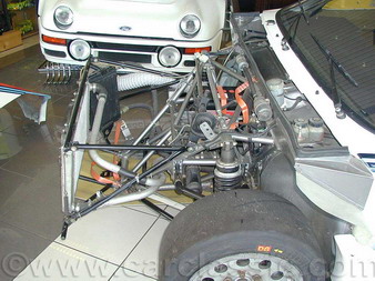

occhio ai tubi dell'acqua,avevano un andamento più diritto,quelli che si intravedono mi sembrano troppo ricurvi...
hai scelto un bel soggetto,di 037 ne abbiamo un po' tutti in attesa di...seguiremo in tanti il tuo wip.

Ho qualche foto dell'avantreno della 037 e tutte hanno i tubi più o meno con lo stesso percorso che ho cercato di riprodurre.Eccone una

Scolta el vecio (Ale) che ha ragione: un regalino di benvenuto fresco fresco, scattata domenica:

Eh..sì.Questi sì che son bei regali.Da qui,invece,come giudicate la curvatura?Può andare?

comunque li ho smontati perchè sto realizzando gli attacchi dei bracci delle sospensioni.Nelle flange di attacco devo praticare i fori di regolazione.Per ora sto sperimentando solo sulla sospensione ant.sin.
