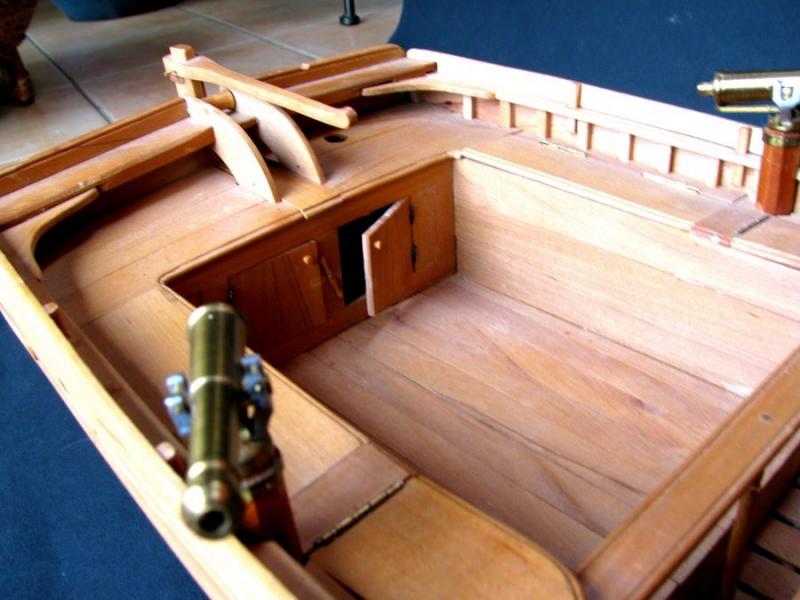

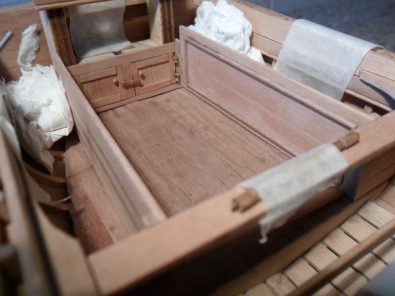

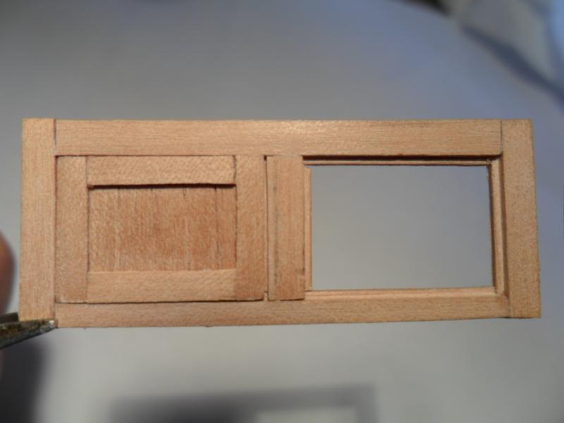

ciao . un altro lavoro molto impegnativo e' la costruzione del telaio con ante della cassapanca di poppa.qua il dilemma e':come realizzare le cerniere.......................................... ....................... ecco le cerniere fatte col pc.manca di brunirle fare la sede nel telaio/anta e vedere se l'idea non e' da cestinare

ciao.il risultato massimo che sono riuscito ad ottenere con questa miniatura e' questo.la scala qua va a farsi un po benedire(forse con un tornietto si poteva fare meglio) anche perche' particolari cosi' piccoli non mi stanno neanche in mano .del resto il macro non perdona........................................... ...........prova di assemblaggio . discreto

Però almeno hai le cerniere belli robusti!

ciao si e' vero .la motivazione e' che li ci stipano gomene ancore remi . quindi per chiudere devono spingere con i piedi .e' mica come le cucine di oggi che se dai uno strattone violento ti cade l'anta addosso. . che dolore che dolore.comunque penso almeno me lo auguro che un po di nero correttivo per le limate sfinanti e il colore ad oli rendano meno evidente questo difetto.

le cerniere sono prese dalle slot pci della scheda madre .ce ne sono un sacco da 1mm di larghezza per 5 decimi di spessore.le ho avvolte attorno al perno ed ho ottenuto 2 femmine . una poi l'ho trasformata in maschio.
