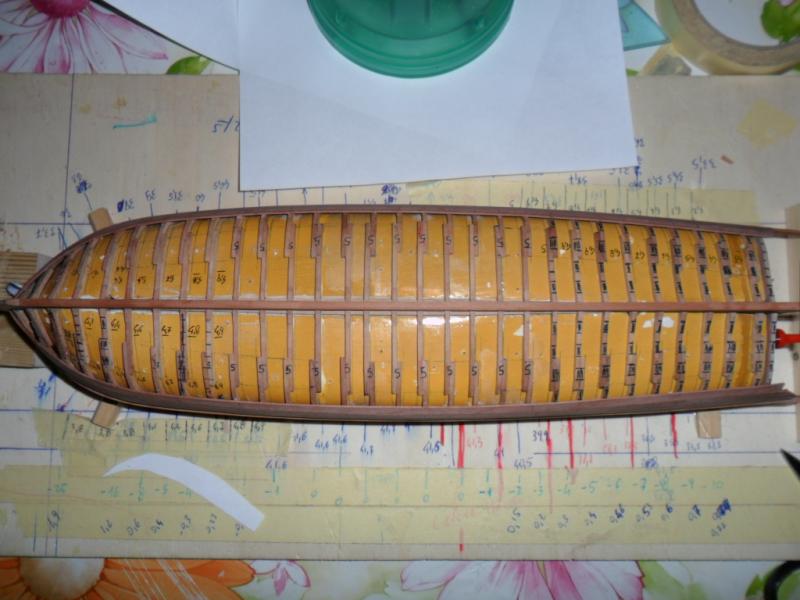

ciao gabriele.non sbagli dovrebbero essere tutte poste verticalmente . purtroppo benche' la maggior parte rimangono lineari in maniera naturale, alcune presentano delle flessioni specie a prua e poppa dove decisamente far seguire due curvature era piu difficile.comunque allo stato dei fatti e' ancora un provvisorio nel senso che se noti solo alcune sono spillate per tenere il tutto fermo.poi sicuramente quando posizionero' per prima gli incintoni dovro' usare le puntine per fermarle tutte in maniera parallela.almeno cosi' penso di fare . tu cosa ne pensi?come prossimo lavoro mi devo adoperare per realizzare la chiglia e lo specchio di poppa e sono un po preoccupato anche perche di qua sara tutto a vista .gia che sei qua mi puoi dare un tuo parere sulla palella( vedi allegati) che voglio realizzare poiche la monografia mi dice di unire di piatto

ciao . questa sera posto il lavoro eseguito sulla chiglia con ovviamente la battura e ho aggiunto questa palella diversamente da come indicato dai piani .inoltre ho rastremato un po il tagliamare (mezzo millimetro per parte) ma non so se dalle foto si capisce molto .

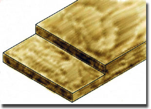

ciao . ti sei spiegato benissimo oltretutto ne avevi gia parlato in precedenza ma quel taglio dritto non m'ispirava molto e alla fine dopo alcune prove anche rispetto le proporzioni ho fatto questa che mi piace molto e oltretutto l'incastro sono riuscito a farlo per benino.ho gia anche comperato la carta di spagna da 3 decimi per riprodurla in metallo (come da te indicato).secondo me la controchiglia eseguita in tale maniera deve venire una favola(l'immagine in allegato e' la modalita' presentata dalla monografia)

ciao . ecco la chiglia posizionata con lo specchio di poppa (semplificato ma che poi sara' rivestito)devo solo valutare se meglio rivestirlo dopo aver posato il fasciame in modo da farli coincidere

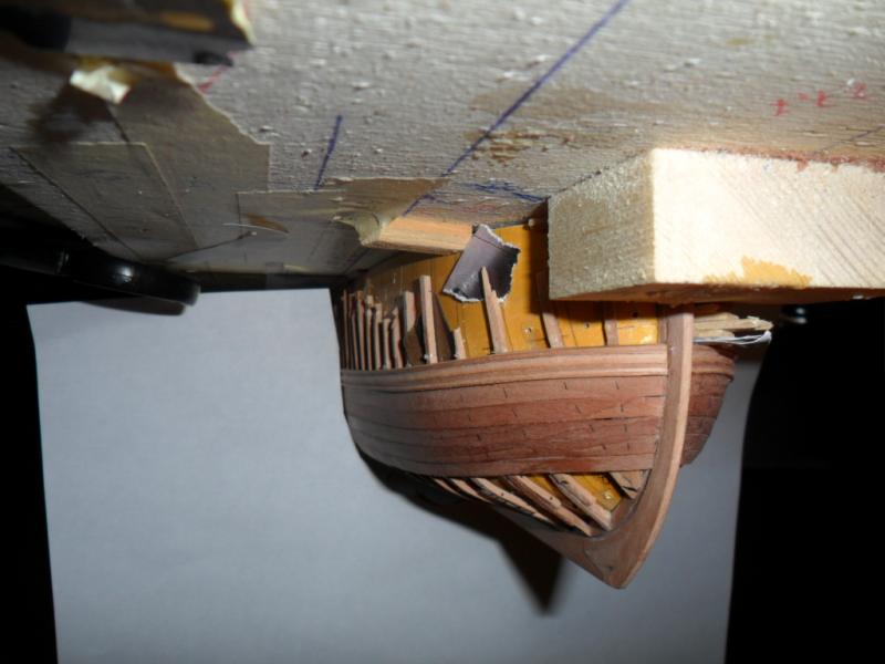

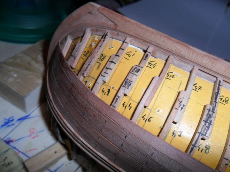

buonasera.sto procedendo alla fasciatura della barca e man mano che vado avanti rimango sempre piu' perplesso per il lavoro che sto svolgendo non so ho la sensazione che non vada molto bene.mi riferisco all'andamento che il fasciame assume verso prua.vi posto un po di foto, anche la prua da disegni, per avere una vostra valutazione e capire se la strada che sto seguendo e' giusta , se ho rastremato bene , se ci sono correzioni da fare oppure no.un saluto
