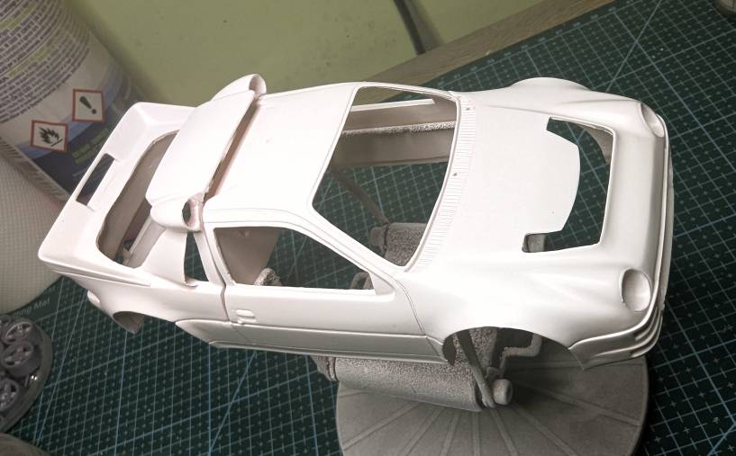

Dopo il passaggio a nitro ho dovuto rifare tutte le numerose stuccature su una scocca piena zeppa di imperfezioni.
La resina, dopo la sverniciatura ad etanolo, ha assorbito la tinta rosacea alcolica che, voglio sperare non influisca sulla verniciatura.
L'unica cosa che si č salvato dal reset č la chiusura magnetica.
Calo il tutto in acqua ed aceto per l'intera notte ed attendo di ricevere lo spray per carrozzeria che mi č stato consigliato e prego che stavolta vada bene perché un'altra sverniciatura non la tollererei.

il matte diventerā qualcuno prima o dopo!
Purtroppo non tutte le resine sono uguali, anzi, tutt'altro. Questa evidentemente č particolarmente infame. Dai, vediamo con il nuovo primer, io dico che risolvi (io sono quello del bicchiere mezzo pieno ).

La resina che assorbe la tinta non é rassicurante...
Hai fatto centro Nico e non sei il primo che me lo fa notare, ok che l'etanolo č 99.9 di gradazione ma, per chimica non tocca plastica e resina e questo assorbimento non fa davvero ben sperare per il proseguo.....
Spero tanto di aver cannato qualcosa io nei lavaggi precedenti alla verniciatura perché se fosse questione di resina sarebbe da buttare......

Mi pare di aver letto che ti sei giā attivato per un "buon" primer.Fosse mia, una volta dato, lo lascerei a "stagionare" fino alla prossima primavera...

Ragazzi grazie per le dritte ma vi assicuro che la scocca era stata pesantemente stuccata e lavorata a carte quindi, come sempre, l'ho sgrassata a fondo come faccio sempre.
Se guardate le ultime foto il bianco steso sotto trasparente era perfetto e non aveva dato alcuna avvisaglia.
Poi, la cosa ancora pių strana č che per riprodurre la livrea, l'avevo mascherata tutta ma solo il nastro da 1mm tamiya mi ha riportato a resina su tetto e cofano in prossimitā delle Emme. Ho paura che anche mettendola in aceto in nitro o in qualsiasi altro sgrassante la questione non si risolverā. Ripeto, sono saltati tre strati di primer tamiya stesi da oltre una settimana tutto il resto steso sopra era ben saldo.
Mi occorre un altro primer con una maggiore adesione su questa scocca non vedo altra soluzione.
Guarda Alu, ho avuto lo stesso problema ed ho risolto con il primer della gravity color.
Ho provato di tutto e tutte le combinazioni ma ho risllto solo con quel primer.
Provalo
Non ho capito la causa della mancata adesione.
Scocche lavate, non lavate, con uso di sapone, aceto, alcol isopropilico, colori ad alcol, nitro, vinilici niente mascheravo con il tamiya giallo e dopo aver fatto le guarnizioni tornavo alla plastica
Poi ho provato sto primer ed ho risolto.
Provalo
Grazie Nuvo del buon consiglio di cui terrō buona nota.
Per adesso, su consiglio di Riccardo e di Giorgio Di Staso, che stanno avanti anni luce sulla resina, ho ordinato questo primer specifico per paraurti che dovrebbe arrivarmi a breve. Da quanto ho letto, se si stacca anche questo non credo che ci siano altre soluzioni percorribili e potrō, con buona pace, passare a costruire altro. Io continuo a sentire la superficie saponata quasi unta al tatto nonostante etanolo, nitro, aceto e lavaggi. A guardare bene la faccenda, il fatto che si sia scollata giā in fase di smascheratura rosso č un bene, se l'avessi portata a termine cosė la livrea si sarebbe spaccata sotto trasparente in mendo di due settimane e sarebbe stato molto molto peggio:lookahsisi5ih :

Altro giro, altra corsa ma, stavolta con primer da carrozziere professionale.
Facciamo che non ti stacchi altrimenti, stavolta, giuro che ti buttoFord Rs200 Rally Cataluņa 1986-pxl_20241217_174726743.jpgFord Rs200 Rally Cataluņa 1986-pxl_20241217_223018019.jpgFord Rs200 Rally Cataluņa 1986-pxl_20241218_063337502.jpg
