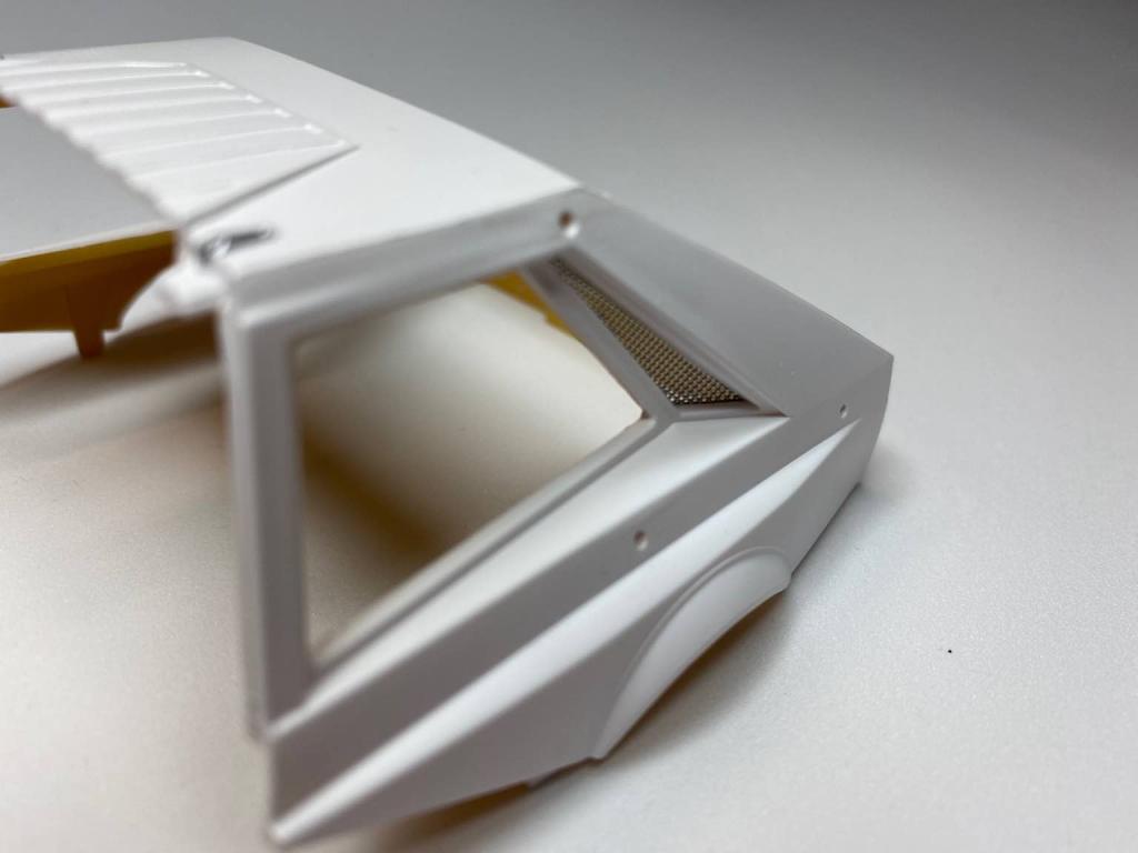

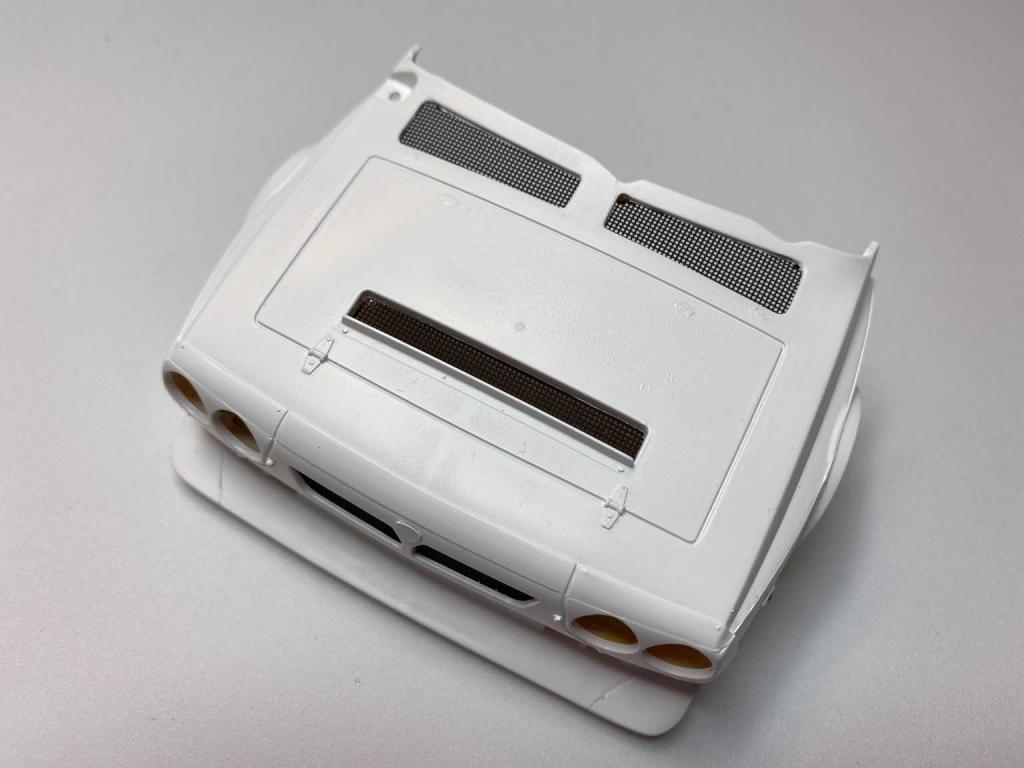

Ecco una parte dello stato dei lavori per ciò che riguarda la carrozzeria. Internamente è stata verniciata con il colore kevlar di Zero Paint. Per le griglie ho utilizzato il set di dettaglio di Beemax.
La carrozzeria è già pronta con il bianco Delta S4 sempre di ZP.
Ho dovuto lavorare un bel po' di lima e carta sullo spoiler anteriore

Le griglie delle prese d'aria abitacolo per l'equipaggio le ho realizzate con fotoincisioni di avanzo

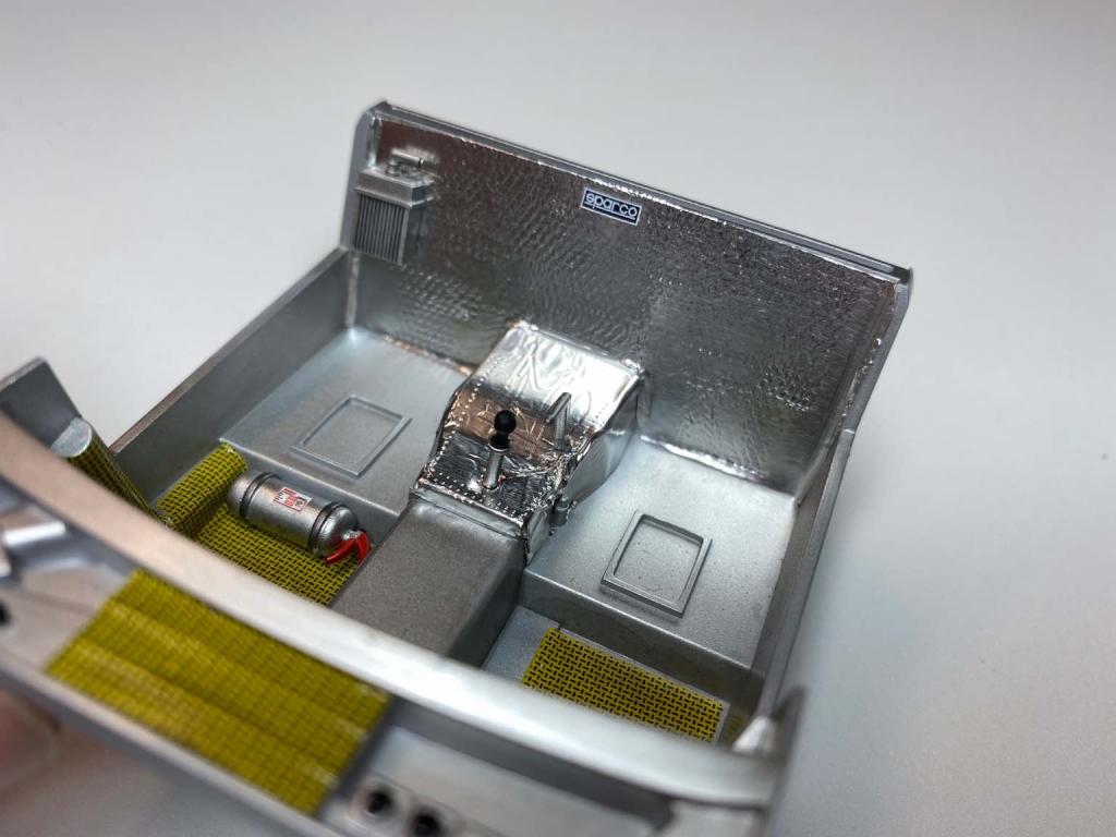

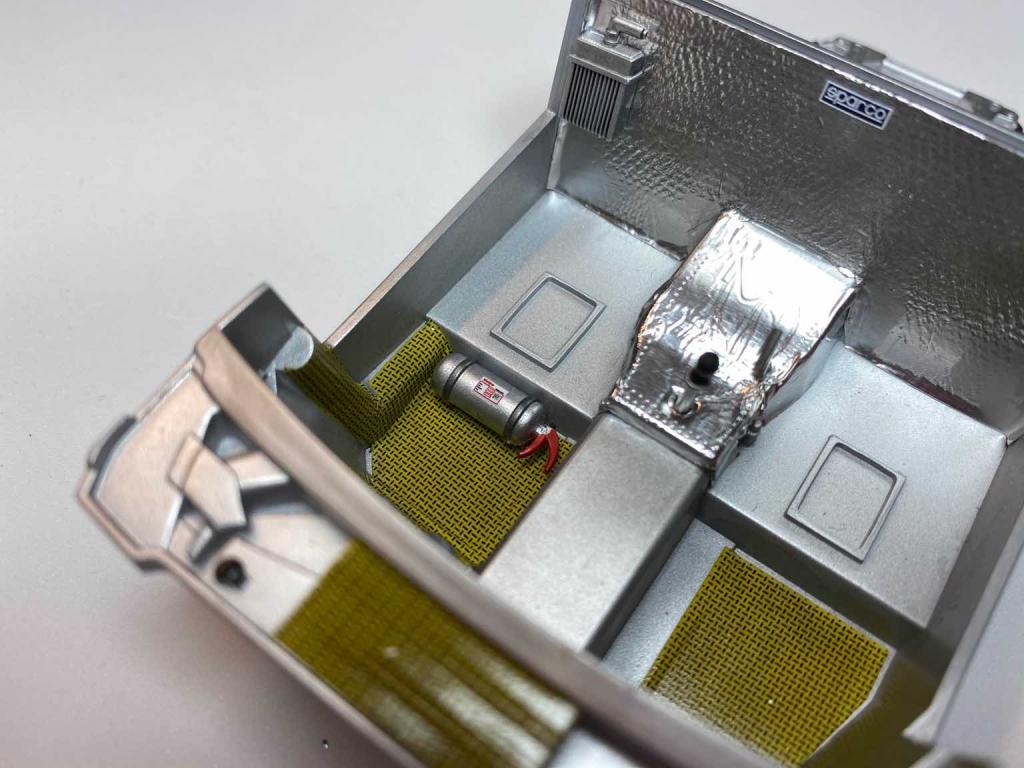

Passiamo all'abitacolo. Ho utilizzato lo scotch alluminio per realizzare il rivestimento anti calore dietro i sedili, e poi l'ho testurizzato usando l'impugnatura del trapano a mano. Sempre con lo scotch ho realizzato il rivestimento del tunnel centrale , mentre la "cucitura" l'ho fatta utilizzando il toolkit per ricreare le pannellature degli aerei
[AUTO] Lancia Delta S4, Toivonen-Cresto, Rally Montecarlo 1986 - Beemax 1/24-img_7994.jpg

Quella del manico mi mancava ed è già una cosa che ti rubo davvero complimenti per la pulizia Zaph!

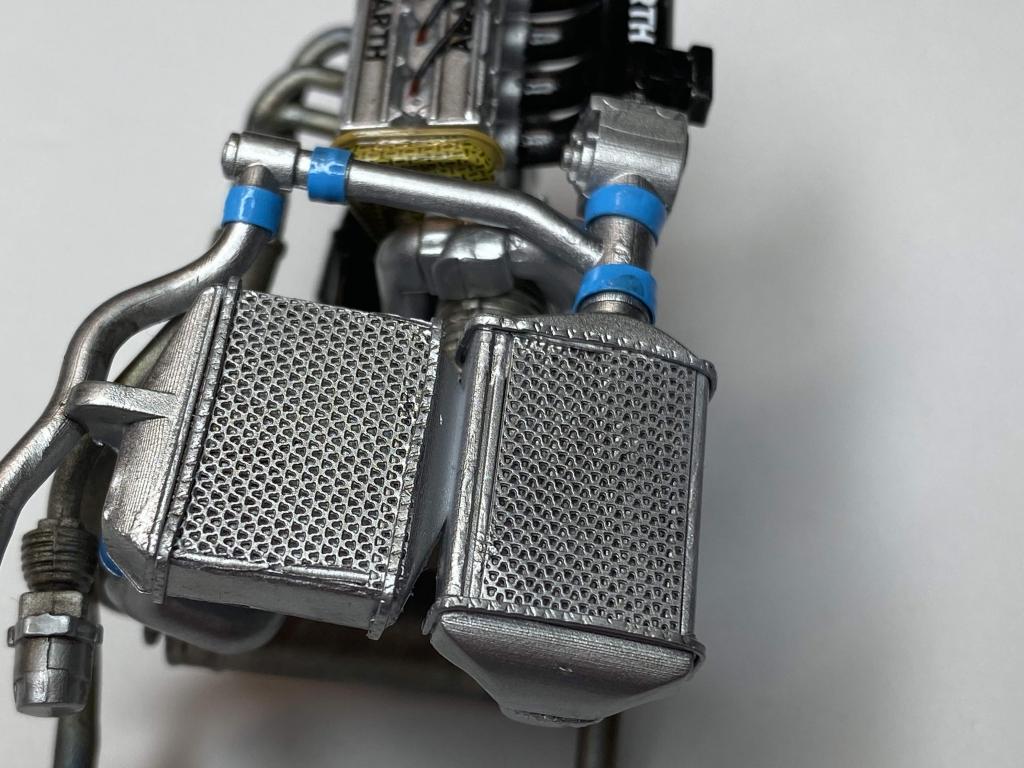

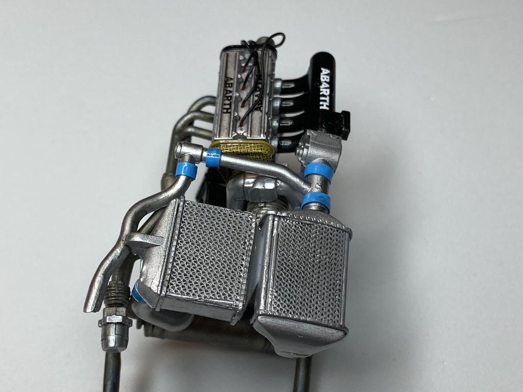

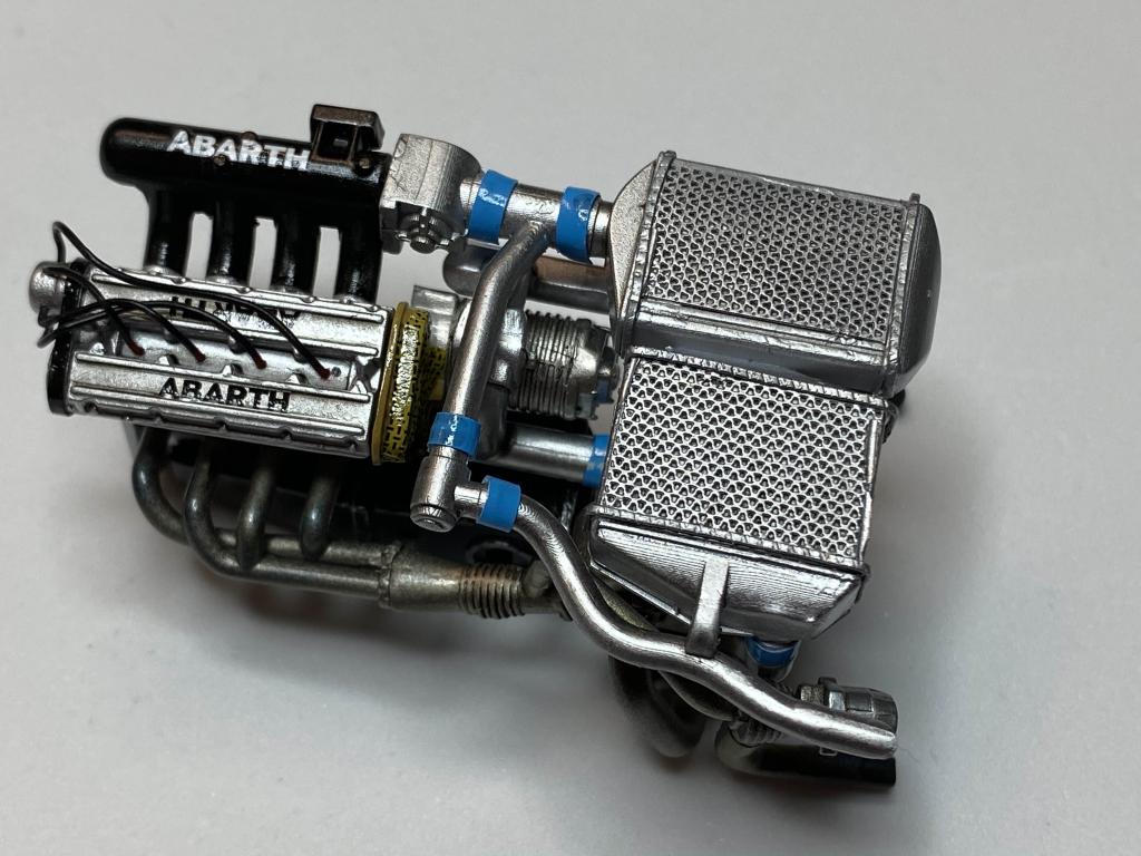

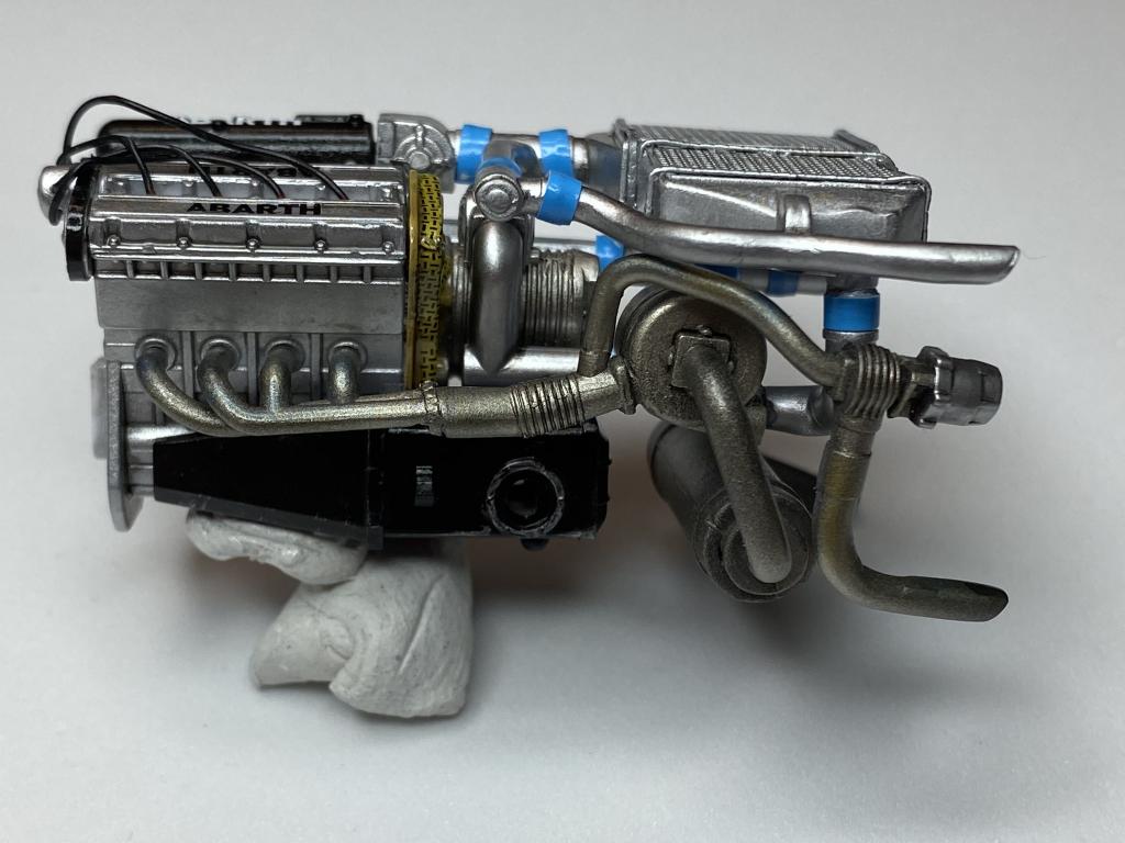

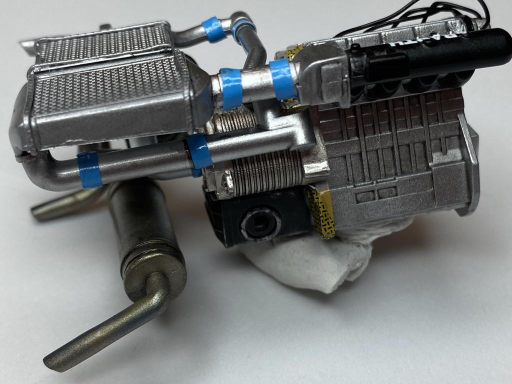

il motore.
Di mio ho aggiunto le fascette azzurre, realizzate con il Tamiya masking tape curve, bloccato con una goccia di ciano, e verniciate con Vallejio blue Sky.
Poi ho realizzato le saldature degli intercooler (che sono in PE) che sembravano dei corpi estranei al tutto.
Ho utilizzato un filo di stagno, schiacciato e stirato, e poi testurizzato con il solito sistema del manico del trapano. Ho applicato la saldatura anche tra il secondo intercooler ed il condotto sottostante.
Poi aggiunto i cavi delle candele. Ho aggiunto anche la cinghia nella parte posteriore del motore, realizzata con il nastro americano nero ( si nota nella foto con vista laterale)
[AUTO] Lancia Delta S4, Toivonen-Cresto, Rally Montecarlo 1986 - Beemax 1/24-img_7984.jpg
