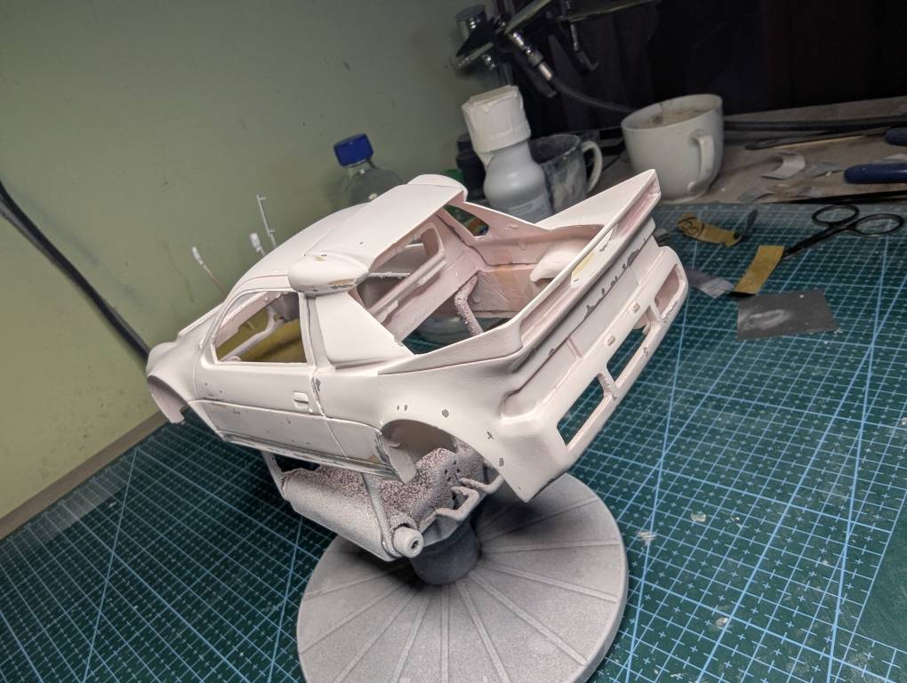

Allora ragazzi ho passato ore a ristuccare e ricarteggiare tutta la scocca cercando di piombare tutti i forellini che si sono generati.
Riccardo mi ha detto che č un fenomeno che puō succedere quando la resina continua a rilasciare silicone e questo spiegherebbe anche i fallimenti avuti con primer tamiya e gunze.
La buona notizia č che questo primer ha aderito fortissimo e quindi dopo un paio di mani dello stesso spray dovrei finalmente riuscire a tumulare tutto con buona pace degli agenti chimici che continuano a sprigionarsi.
Speriamo bene perché se non la faccio Marlboro giuro che la butto.Ford Rs200 Rally Cataluņa 1986-pxl_20241221_085116110.jpgFord Rs200 Rally Cataluņa 1986-pxl_20241221_085133892.jpgFord Rs200 Rally Cataluņa 1986-pxl_20241221_085148673.jpg

Vecchio 21-12-24, 03:23 PM   #141
Messaggi: 6,726
il matte diventerā qualcuno prima o dopo!
Arturo, sei un monumento di pazienza, si vede che ci tieni a finirla...
Lei in compenso fa di tutto per non essere finita

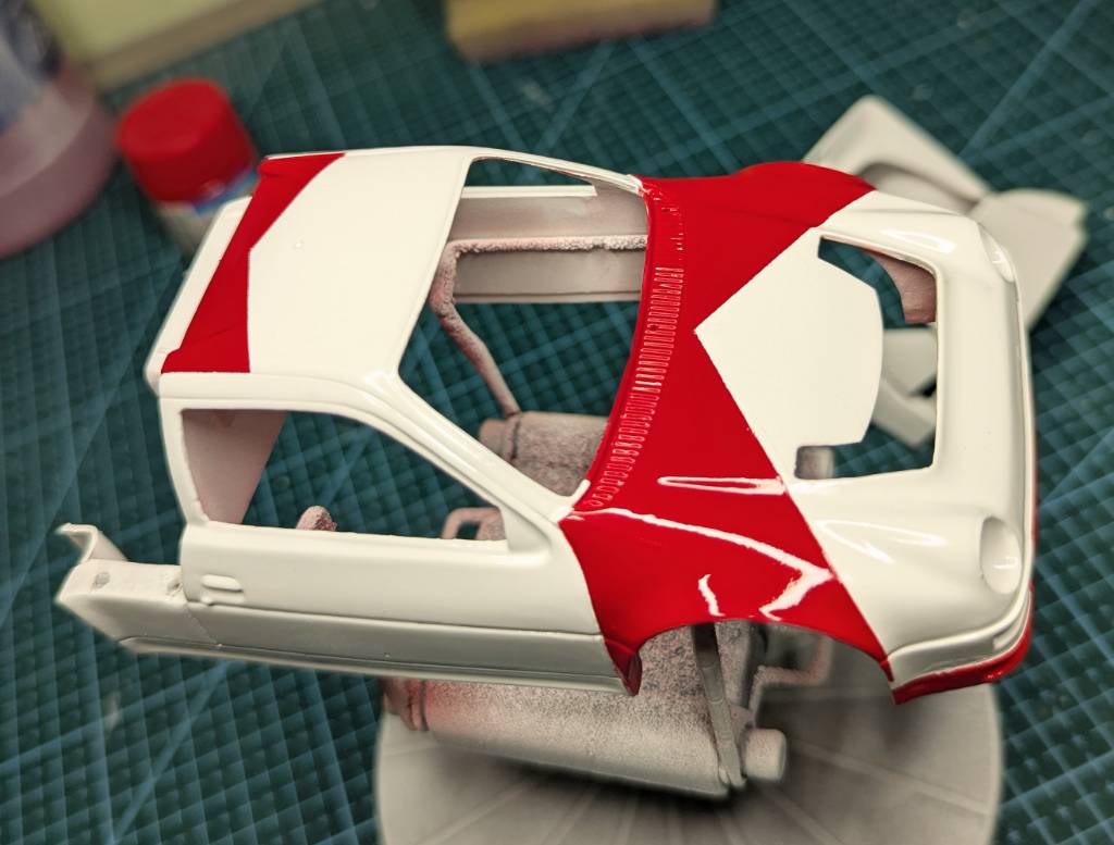

Vecchio 21-12-24, 07:47 PM   #143
L'avatar di Alucard
Registrato dal: Jun 2010
Messaggi: 6,908
Alucard inizia ad ingranare.
Ragazzi miei, non credo di aver mai lavorato tanto una scocca in vita mia ho contato i fori stuccati prima di coprirli erano 137 ed ora sono soltanto un ricordo.
Questa č la nuova superficie completamente restaurata.
Il nuovo primer spray se lo faranno pagare bene ma, devo ammettere, che non ho mai provato niente di simile in vita mia.
Ora aspettiamo le fatidiche 24 ore e vediamo se riaffiora qualche foro ma stavolta, mi sento stranamente fiducioso.
Se regge l'impianto, l'idea sarebbe di stendere il rosso direttamente sul primer e saltare il bianco per non andare ad appesantire una struttura che difficilmente reggerebbe pių strati.
Questa RS č maledetta, al pari della vettura reale, mi č sembrata di sentirla urlare mentre la affogavo ma non deve vincere e farō di tutto per schiaffarla in bacheca promesso
Ford Rs200 Rally Cataluņa 1986-pxl_20241221_173017152.jpgFord Rs200 Rally Cataluņa 1986-pxl_20241221_173508557.jpgFord Rs200 Rally Cataluņa 1986-pxl_20241221_173025706.jpgFord Rs200 Rally Cataluņa 1986-pxl_20241221_142727567.jpgFord Rs200 Rally Cataluņa 1986-pxl_20241221_173050397.jpg

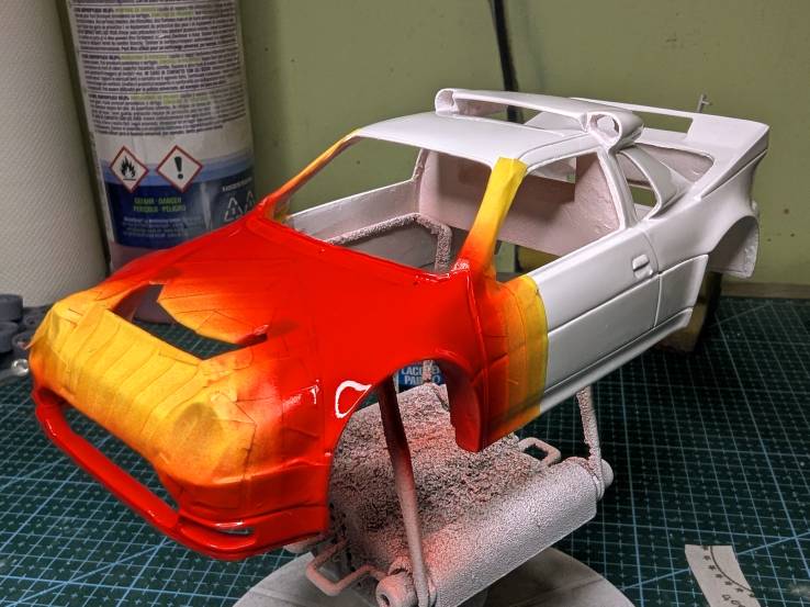

Vecchio 23-12-24, 06:06 PM   #148
L'avatar di Alucard
Messaggi: 6,908
E veniamo al secondo giro di livrea.
Stavolta avanzo per gradi e parto dalla prima emme, quella che aveva mostrato maggiori problemi al primo tentativo.
Maschera per bene, un filo di rosso al primo passaggio, seguono un paio di mani a saturazione.
Scarto e prego e questo č il risultato Ford Rs200 Rally Cataluņa 1986-pxl_20241223_142138593.jpgFord Rs200 Rally Cataluņa 1986-pxl_20241223_145228253.jpgFord Rs200 Rally Cataluņa 1986-pxl_20241223_155724769-2.jpgFord Rs200 Rally Cataluņa 1986-pxl_20241223_155732510-2.jpg
Alucard ora č in linea   Rispondi quotando
