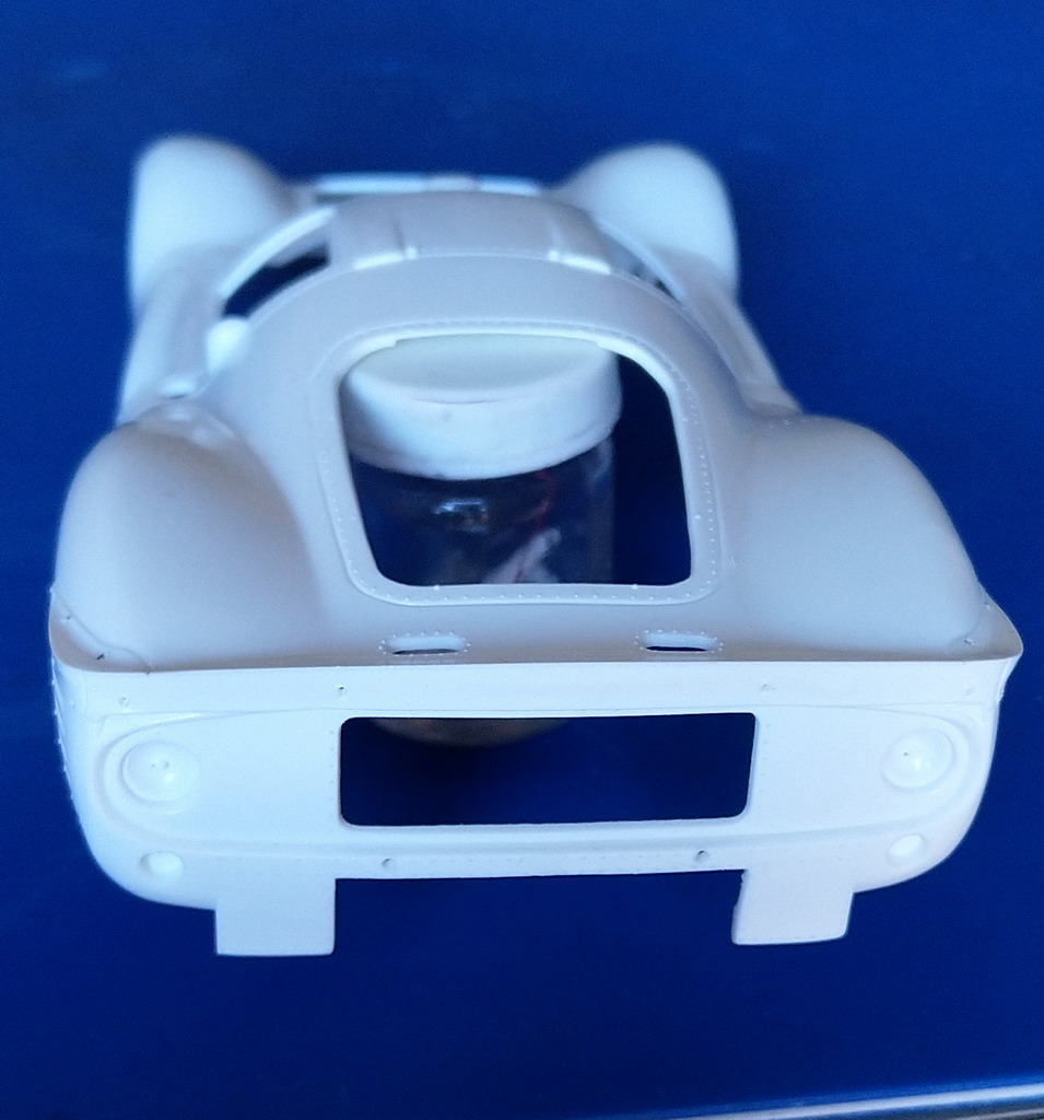

Per prima cosa ho aperto le due prese d’aria piccole sul muso: è stato un lavoraccio, non solo perché minuscole e in posizione delicata, proprio sulla punta del muso, ma anche perché nel retro c’è una nervatura spessa circa 5 mm
Ho praticato dei fori da 0,3 mm in corrispondenza ai punti in cui andranno posizionati i particolari fotoincisi (rivetti, agganci, levette di chiusura) oltre a quelli all’interno degli alloggiamento delle luci: sono più di 30

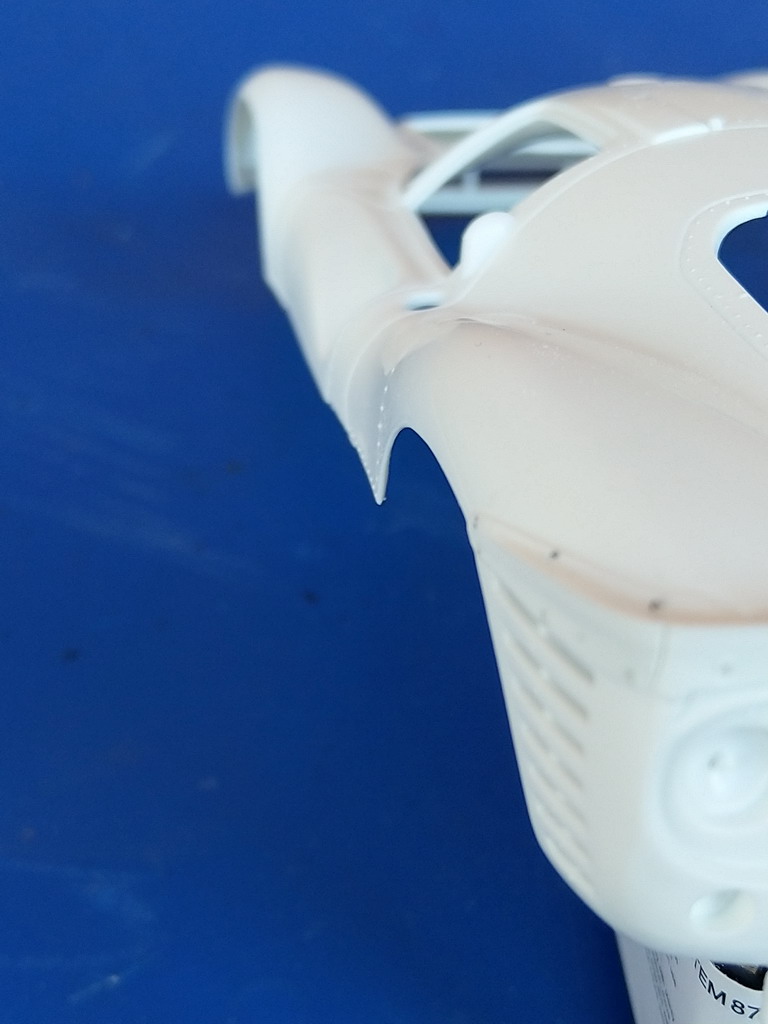

Con abrasiva 600 e, parzialmente, con il Proxxon ho provveduto ad assottigliare i bordi interni dei parafanghi lungo i passaruota perché erano veramente molto spessi., specie nella parte inferiore,

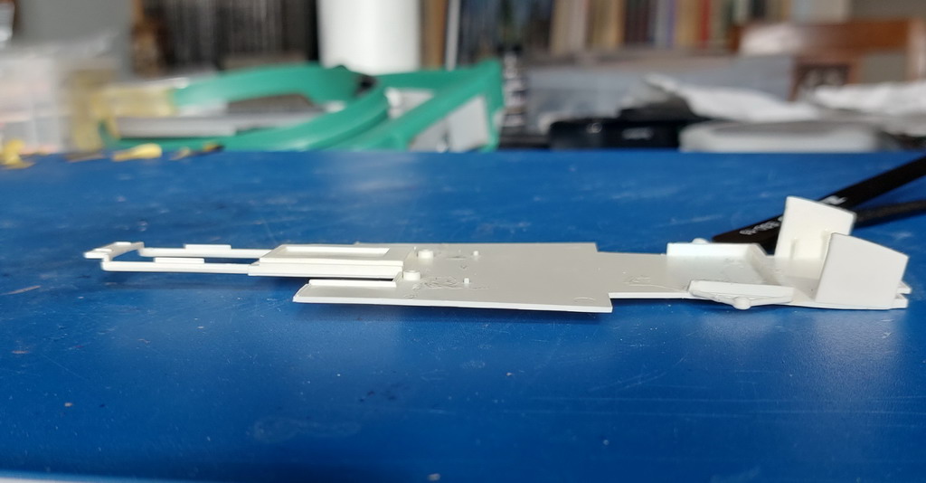

Mi sono dedicato poi alla pulizia delle varie feritoie di espulsione aria nei sottoporta e nel codone.
Ho incollato la parte inferiore del frontale (nessun problema) e le due alette posteriori, poste sotto le griglie, che chiudono posteriormente i passaruota. In questo caso il lavoro è stato un po’ più impegnativo perché sono incollate “di testa” quindi ci vuole attenzione e pazienza.
Per facilitare il posizionamento ho utilizzato una strip di plasticard, fissata con colla bianca, per sostenere il pezzo fino a presa: infine una buona dose di sprue liquida ha consentito di uniformare le superfici.
Sul retro ho eliminato il “fantasioso” traversino verticale sopra il pannello degli scarichi; quest’ultimo poi è stato eliminato per essere sostituito con quello di HRM
[AUTO] Fujimi Ferrari 330 P4+Tk HRM+Tk Renaissance-w4b.jpg [AUTO] Fujimi Ferrari 330 P4+Tk HRM+Tk Renaissance-w5.jpg
