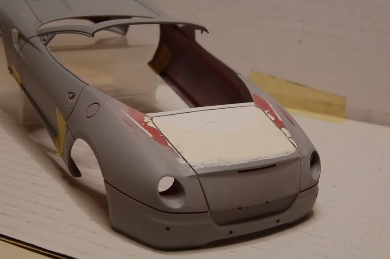

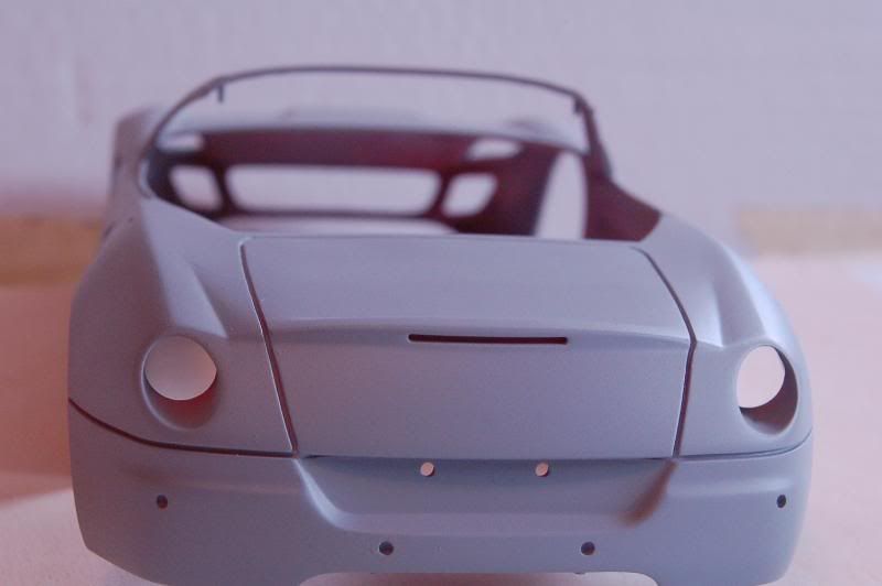

Ciao a tutti,
ritorno con un lavoretto che da molto tempo avevo in mente, realizzare una spider su base 599GTB.
Ora mi sono deciso, come detto base di partenza è il kit Fujimi, set di fotoincisioni e sedili in resina stile Daytona Ka-Models e di Scale Production, finalmente, i tanto sospirati cerchi BBS Challenge in resina.....
L'intenzione è di creare uno spider puro e semplice, in stile 365 Daytona, niente roll-bar e amenacoli vari tanto in voga oggi.
Purtroppo il kit è molto semplificato, niente parte meccanica, fortunatamente almeno l'abitacolo è ben dettagliato.
Si inizia ripassando tutte le pannellature, riparando gli sfregi con Attack.
Nel paraurti posteriore ho creato gli alloggiamenti per ospitare i sensori di parcheggio, presenti nel set di fotoincisioni.
In seguito dopo aver dato una prima carteggiatura sotto acqua corrente ho tagliato il tetto. Ora la scocca si è indebolita, maneggiare con cura!!
Il cofano posteriore è stato modificato incollando un pezzo di plasticard da 1mm rinforzato nella parte interna con dei listelli. Nel pezzo aggiunto ho praticato un incisione per delimitare il volume del cofano verso l'abitacolo, unendo le incisioni già presenti nel kit. Ho carteggiato la giunzione per cercare di ottenre un pezzo unico e uniforme, ma un leggero dislivello persiste
Ecco un pre montaggio per controllare l'assetto, direi niente male.
Successivamente sulla scocca ho dato una mano leggera di primer grigio per controllare la finitura della plastica.
Prendendo spunto dai lavori visti su altri Forum mi sono avventurato in modifiche mai tentate prima.

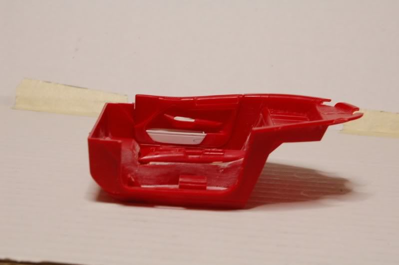

Ho separato il tunnel centrale dal pianale, che verrà riposizionato dopo aver rivestito il pavimento con simil moquette. Forato i 4 interrutori riportati vicino alla leva freno a mano, userò dei rivetti per riprodurli.
Anche per i pannelli porta ho fatto parecchio lavoro, riprodotta a dovere la tasca porta oggetti che nel kit è completamente chiusa, nel braciolo ho fatto la sede per la levetta di apertura porte e sedi alzacristalli (non ancora presenti nelle foto).

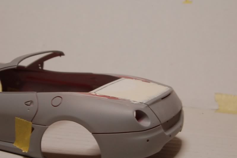

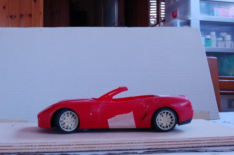

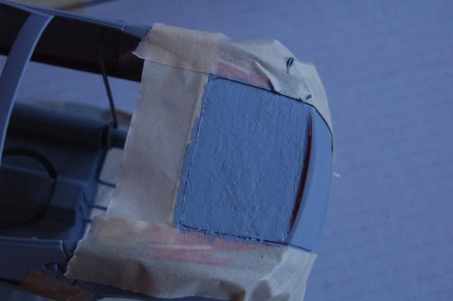

Ora iniziamo con le rogne: la giunzione sul cofano posteriore.
Dopo la mano di primer ho visto che è rimasto ancora un leggerissimo dislivello tra la plastica del kit e il plasticard. Purtroppo si vede e a verniciatura ultimata e lucidata si vedrà ancor di più.
Ho carteggiato ancora per cercare di uniformare, il pezzo di plasticard resta sempre leggermente sollevato, ma ora gli spessori di entrambi i materiali si sono assotigliati molto, sono al limite dell'irreparabile.
Ho pensato anche di incollare sopra tutto il cofano un altro pezzo di plasticard a misura del sottostante in modo da nascondere la giunzione.
Poi nella confusione totale ho dato uno strato di putty bianco Tamiya diluito con Laquer Thinner su tutto il cofano.
Nella zona di giunzione si è già formato un avvallamento vedremo domani.
Accetto consigli dai maghi delle stuccature!!
Per oggi è tutto.

Prendi un pezzo di sprue e limalo.
Sull'avvallamento ci incolli la 'polvere' che ottieni dalla limata come riempimento.
Nel caso incolla del plasticard ,ma sotto al baule per sicurezza.
Io l'ho sparata...

Ottima idea e fin ora hai lavorato molto bene...
dalle foto che hai messo non si vede molto l'avvallamento, ma se ho ben compreso la natura del problema credo che lo si possa risolvere dando un pò di stucco proprio nella zona in cui si è formato l'avvallamento...poi aspetta qualche giorno (abbonda più che puoi con i tempi) perchè lo stucco tende a ritirarsi, infine carteggia per bene e vedrai che la superficie ti tornerà bella "piatta".

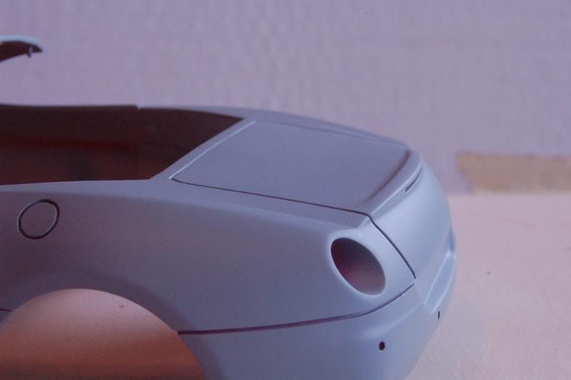

Grazie dei consigli

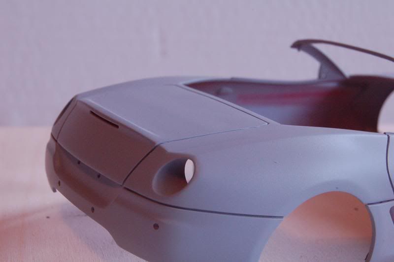

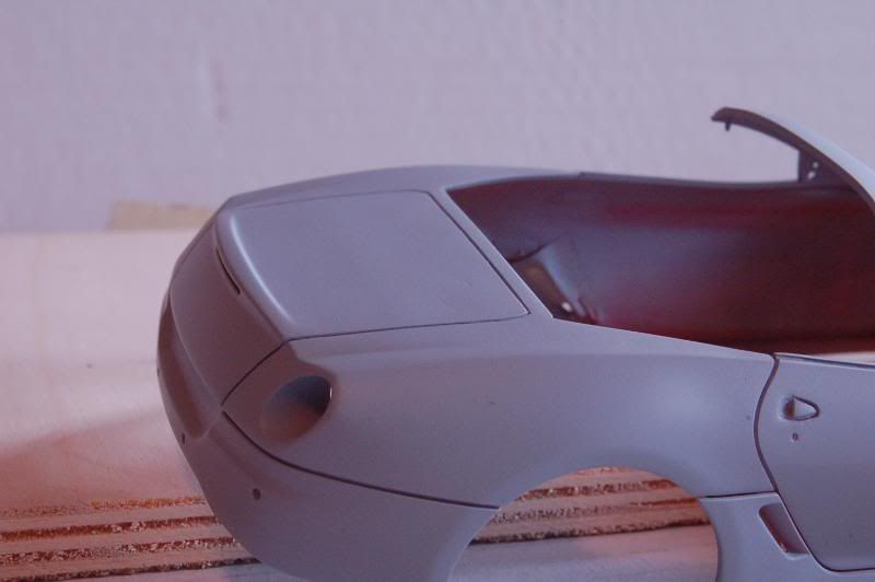

Ho provato col procedimento di Nipponts, si sono riempiti alcuni microscopici buchini.
Dopo carteggiatura bagnata ho riprovato col primer grigio liquido Tamy, date alcune passate a distanza di 30 minuti. Ricarteggiatura e alcune spruzzate di primer grigio per verifica. Il cofano per ora sembra livellato, anche se si distingue lo stucco sottostante. Domani altre carteggiate.........
Ritengo che il disastro sia stato provocato dalle carteggiature a secco, che makako!
Non si vede granchè, ecco alcuni scatti

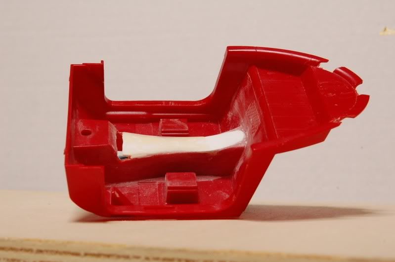

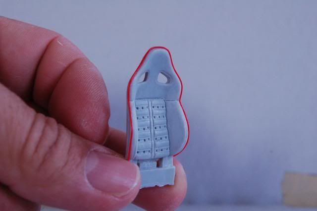

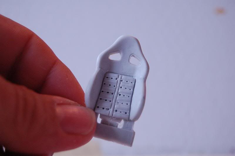

Nei ritagli di tempo salvati dal problema sopra descritto ho lavorato sui sedili in resina KaModels.
Ripassate le imbottiture con incisore e spillo, questa resina è una m****ccia dura in superficie poi si sbriciola. Fatti tutti i fori sugli inserti verticali, 30 x 4 elementi..... e preparate le dime con nastro adesivo per rivestire con decal carbonio gli schienali.
Infine con un filino di sprue ho iniziato a riprodurre il cadenino.

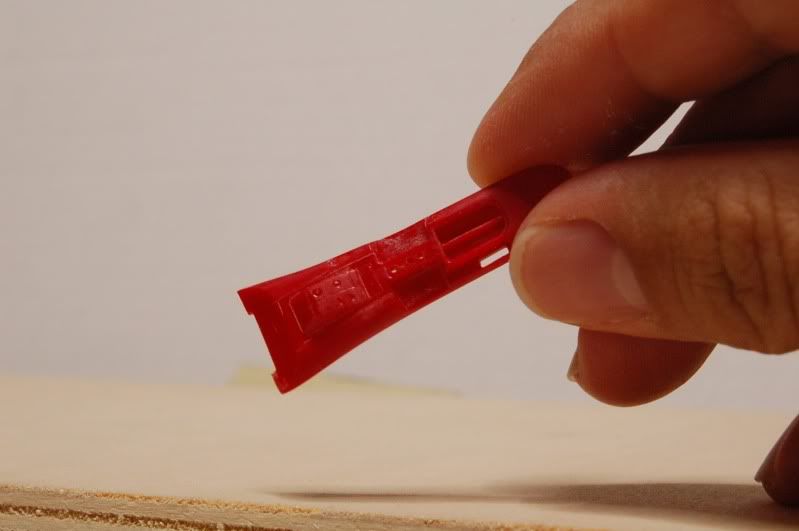

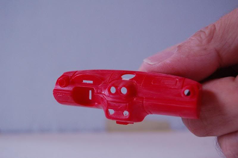

Mi sono anche divertito a "scannare" il cruscotto, aperti i fori delle ventoline di aerazione, eliminate le manopole del clima che rifarò con rod di plastica e fatto il foro per ospitare lo speaker fotoinciso
Sinceramente speravo di ottenere un lavoro più pulito.

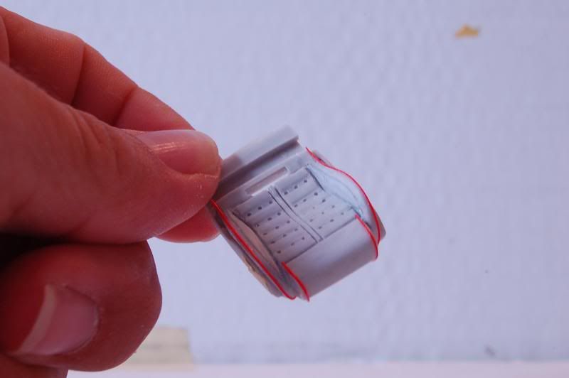

Mattinata tribolata, completati gli schienali con il cadenino
Ennesima ristuccatura di tutto il cofano......questa volta col putty grigio
Devo ancora imparare a carteggiare senza togliere tutto lo stucco

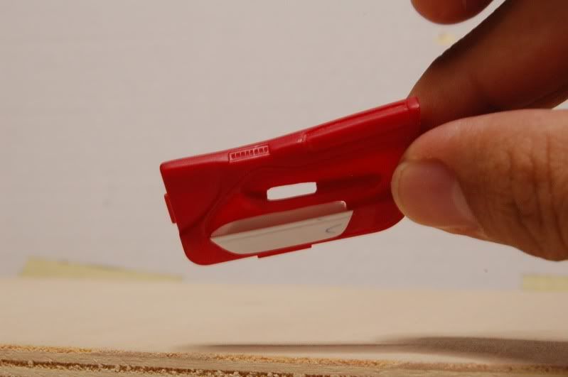

[auto] Ferrari 599 GTS Fujimi-m1ayrxabqreu_800.jpg   [auto] Ferrari 599 GTS Fujimi-m1fyo08bp7ew_800.jpg   [auto] Ferrari 599 GTS Fujimi-m1fyo08br6ev_800.jpg
ilferrarista non è in linea   Rispondi quotando

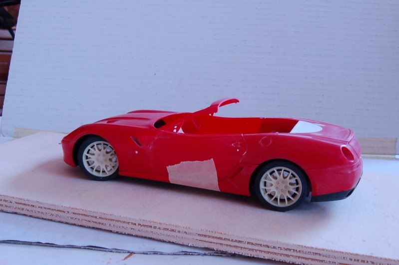

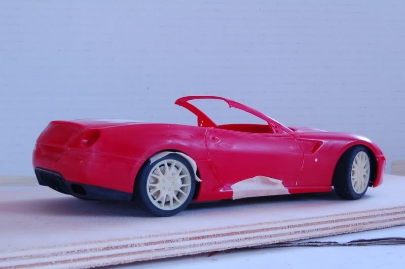

Ieri sera ho messo un messaggio poi sparito.....
Finalmente mi è arrivato il polyester putty Tamiya.
Sono ormai 4 giorni di incazzamenti, litigi e bestemmie con sto maledetto e puzzolente stucco.
Lo stendo con la spatola acciaio, ma già dopo 2-3 minuti dall'impasto anche con meno kat del normale inizia ad indurire, impossibile riuscire a stenderlo senza che si riappicichi all' attrezzo.
Alle successive carteggiature, rimangono una valanga di crateri irregolari, non buchini. Ho usato l'Attack per chiudere quelli più piccoli, sembra che corroda lo stucco!!
Altra sorpresa, l'estrema friabilità nella carteggiatura anche con #2000 bagnata, viene via tutto molto facilmente.
Credo di aver già fatto quasi 15 stuccate, ogni volta è un disastro. Per ora solo il nolder è venuto bene.
Non sò più da che parte girarmi.

Il Polyester è un ostucco "ruvido",è normale che rimanga grossolano,che ci siano buchetti ecc..Puoi sempre ristuccarci sopra dopo avere pareggiato.
E' strano che si indurisca così in fretta anche se non hai messo la quantità di catalizzatore necessario..
Anche perchè dovrebbe essere sul verdino chiaro..non giallo.....
O hanno cambiato il colore del catalizzatore(verde scuro..)?
Per non fare attaccare troppo lo stucco,puoi bagnare la spatola con acqua..Però è normale che si attacchi dove lo si appoggia..E' la sua funzione principale.
