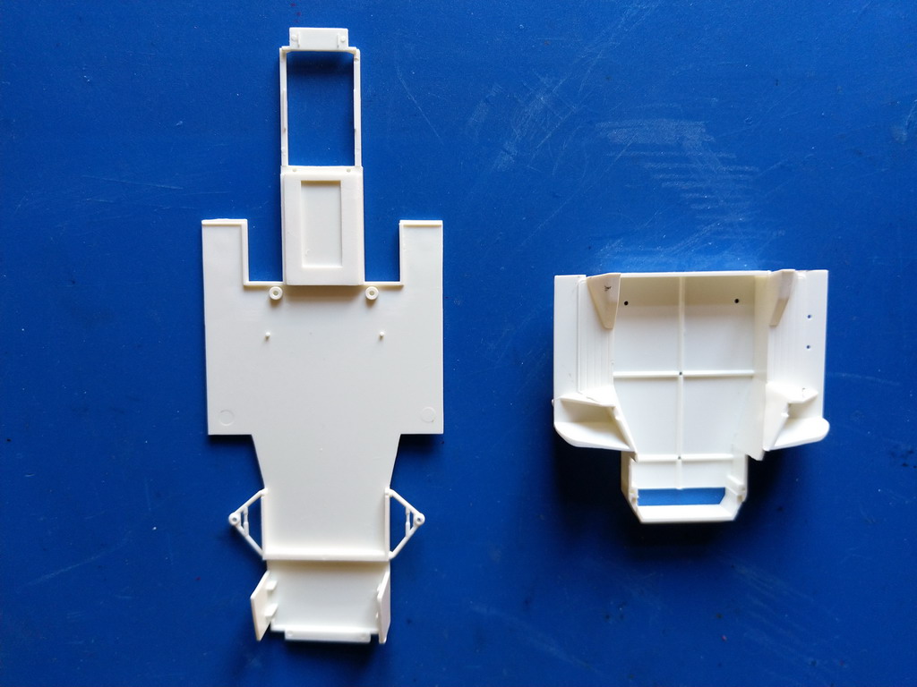

Piccoli avanzamenti.
Per poter inserire la paratia tagliafuoco di HRM ho dovuto tagliare le due appendici laterali nella parte posteriore della vasca abitacolo, inoltre si deve eliminare il pannello con l’alettatura posto tra i due longheroni longitudinali: il motore da inserire presenta nella parte inferiore la coppa dell’olio già con alettatura di raffreddamento.

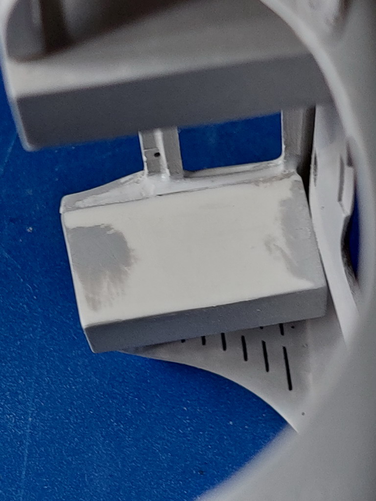

Dopo aver creato, con una strip di plasticard, un minimo di battuta all’interno della portiera asportata, ho incollato i due cassoni posteriori che simulano i portabagagli.
Se non ricordo male l’allegato J del regolamento sportivo FIA allora in vigore prevedeva che le vetture sport dovessero avere un volume minimo destinato a questo scopo. Con l’introduzione della classe prototipi questo vincolo venne poi tolto.
Poiché il codone ha forma bombata e i cassoni sono invece tagliati dritti, rimaneva uno spazio vuoto notevole. Nel kit originale questo non si vede perché il cofano motore non si apre, ma nel caso di cofano apribile questo vuoto mi è sembrato fastidioso
Ho sigillato il tutto ricorrendo a strips di plasticard e abbondante sprue liquida.
