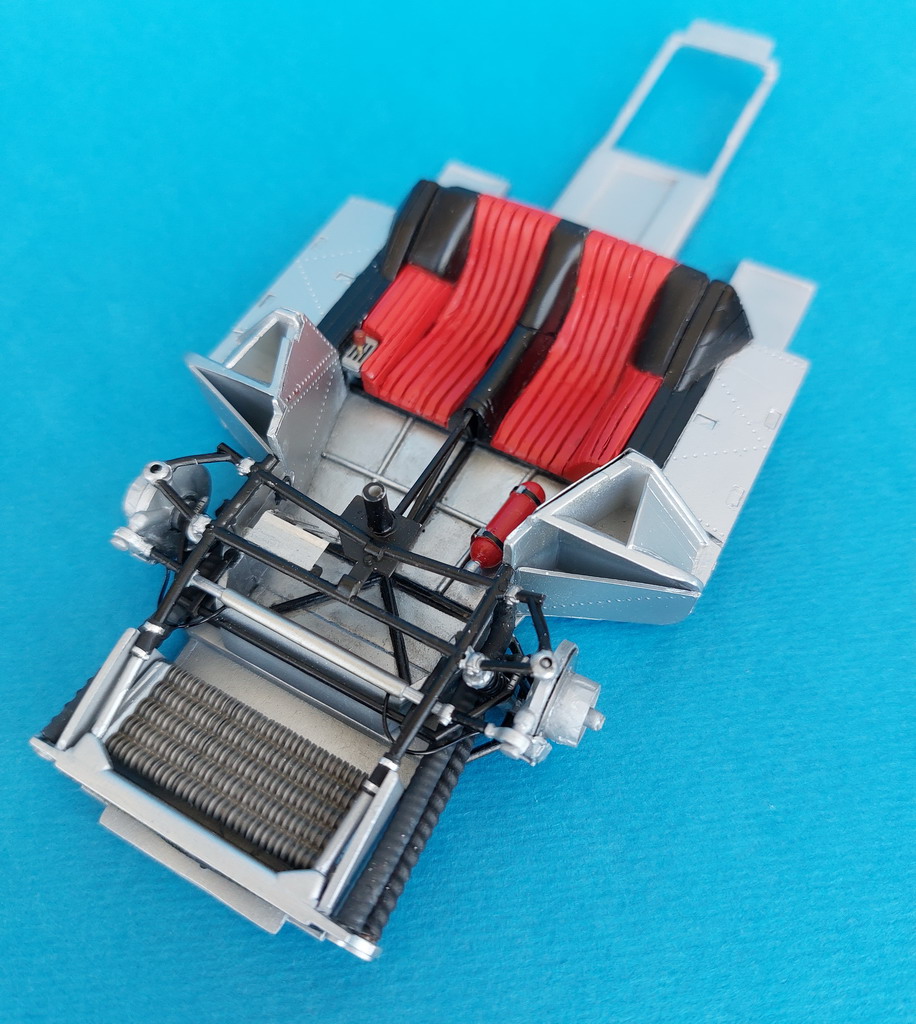

Ho verniciato il pianale del telaio con Alclad Aluminium e ho inserito la vasca abitacolo, con estintore e pedaliera in PE; gli elementi tubolari del telaio sono stati verniciati con ZP Semigloss Black.
Una volta inseriti i radiatori acqua e olio ho pensato di completare quest’ultimo con i condotti di andata e ritorno.
Li ho realizzati con due spezzoni di tondino plasticard da 1 mm e collegati ai longheroni del telaio (cavi) con manicotti ricavati da guaina termorestringente e fascette con strisce di Bare Metal
[AUTO] Fujimi Ferrari 330 P4+Tk HRM+Tk Renaissance-w29.jpg [AUTO] Fujimi Ferrari 330 P4+Tk HRM+Tk Renaissance-w29b.jpg

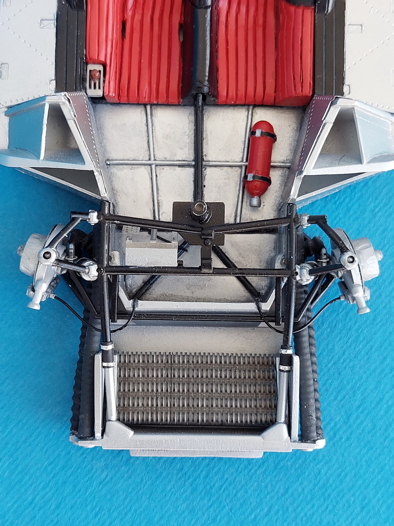

C’era da risolvere il problema dei condotti di aerazione: ho voluto provare due diverse soluzioni.
La prima, utilizzata per il raffreddamento dischi freno, segue, parzialmente, quella proposta su Youtube per analogo modello: ho avvolto un filo di ottone da 0,6 mm su una barra metallica da 1,5 mm ed ho diradato opportunamente le spire, specie nella zona terminale dove ci sarà la curva.
Sfilata la serpentina dal tubo, l’ho inserita in un termorestringente e, una volta ridotto, ho piegato il tubo così ottenuto.
Per la seconda soluzione, utilizzata per l’aerazione dell’abitacolo, ho fatto ricorso ad una barretta di stagno da 1 mm sulla quale ho spiralato un conduttore di rame da 0,3 mm: il tutto è poi stato infilato in un termorestringente. Una volta ridotto è possibile piegare il tutto, con una certa attenzione, grazie all’anima deformabile in stagno.
Credo che questa seconda soluzione sia decisamente preferibile ed offra maggior adattabilità.
Infine ho sostituito gli ammortizzatori originali, in unico pezzo in stirene, con il set n° 1 di Top Studio: il risultato è decisamente più realistico
[AUTO] Fujimi Ferrari 330 P4+Tk HRM+Tk Renaissance-w30.jpg [AUTO] Fujimi Ferrari 330 P4+Tk HRM+Tk Renaissance-w30b.jpg
