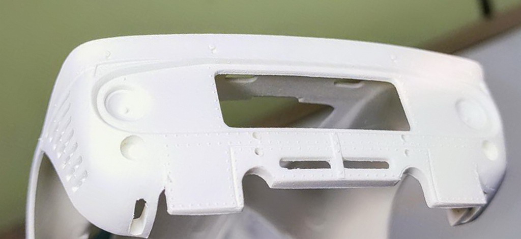

Per prima cosa ho aperto le due prese d’aria piccole sul muso: è stato un lavoraccio, non solo perché minuscole e in posizione delicata, proprio sulla punta del muso, ma anche perché nel retro c’è una nervatura spessa circa 5 mm
Allegato 406464
Ho praticato dei fori da 0,3 mm in corrispondenza ai punti in cui andranno posizionati i particolari fotoincisi (rivetti, agganci, levette di chiusura) oltre a quelli all’interno degli alloggiamento delle luci: sono più di 30
Allegato 406465
Con abrasiva 600 e, parzialmente, con il Proxxon ho provveduto ad assottigliare i bordi interni dei parafanghi lungo i passaruota perché erano veramente molto spessi., specie nella parte inferiore,
Allegato 406466
