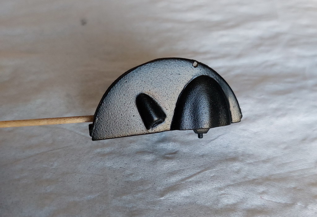

Sono passato al cruscotto-consolle degli strumenti: come detto in precedenza ho utilizzato il transkit di Renaissance che risulta formalmente corretto rispetto a quello errato del kit Fujimi.
Sulla vettura originale la superficie è piuttosto “rugosa” pertanto ho deciso di verniciarla utilizzando ZP Textured Black: il risultato mi pare buono

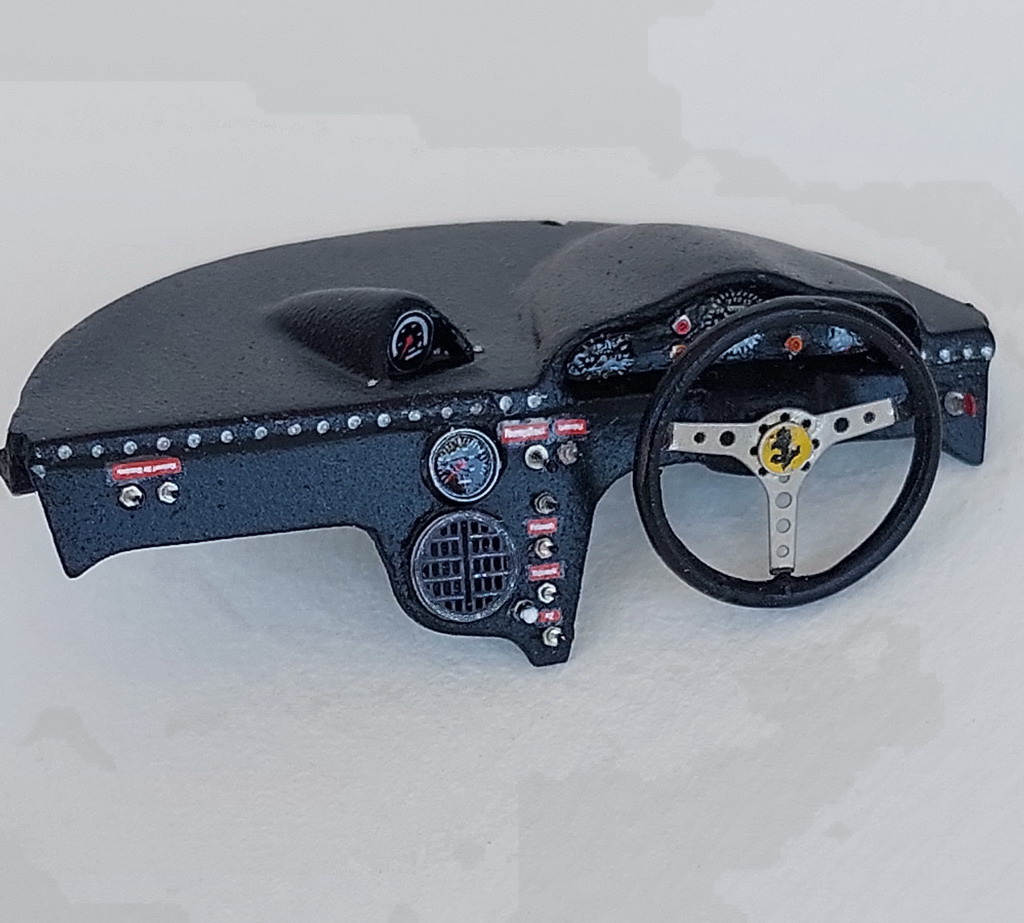

C’era da metter mano alla strumentazione: Renaissance non ha previsto decals apposite e quelle del kit ovviamente sono utilizzabili solo in parte.
Per il blocco centrale “trilobato” ho utilizzato delle decals di recupero mentre le altre due sono del kit originale. La griglia del bocchettone di aerazione e la chiave di accensione, posta all’estremità destra, entrambe in PE, sono di Renaissance, le levette sono di Top Studio e il bottone bianco in basso di Decalcas.
Ho poi aggiunto la fila di rivetti decals della Archer, ripassandoli in Silver con uno stuzzicadenti, e le 4 spie centrali che ho realizzate con rivetti fotoincisi colorati con Clear Red e Orange.
Grazie alle indicazioni di alexcaso, cui sono riconoscente, ho aggiunto le decals per la denominazione dei comandi: si tratta di quelle utilizzate per il cockpit degli aerei della II War.
[AUTO] Fujimi Ferrari 330 P4+Tk HRM+Tk Renaissance-w45b.jpg [AUTO] Fujimi Ferrari 330 P4+Tk HRM+Tk Renaissance-w45c.jpg

Successivamente sono riuscito a sostituire almeno la decal dello strumento centrale della consolle, veramente troppo “giapponese”, con una di recupero decisamente più fine e meno pacchiana.
Le ho poi coperto col Clear ed infine ho aggiunto il volante

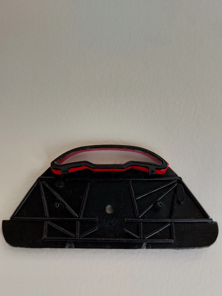

Riprendo dopo un’altra lunga pausa sperando di riuscire a portare a temine il modello.
Ho avuto la fortuna di approfittare di Mimmo (mral57) che sta portando avanti un bellissimo lavoro su analoga vettura nella versione ben più prestigiosa di MFH in scala 1:12, al cui cospetto il la mia in 1:24 fa ben misera figura.
Grazie alla documentazione da lui fornitami e al proficuo scambio di idee ho ottenuto preziose informazioni: gli sono grato.
Ho completato la paratia tagliafuoco verniciandola con ZP Semigloss Black; ho dovuto modificare il vetro del lunotto togliendo la parte inferiore perché interferiva con l’alternatore e il serbatoio dell’olio.
Ho poi tolto anche le due appendici inferiori con i perni di sostegno del coperchio motore: non lo monterò perché con tutta la fatica spesa e che spenderò per dettagliare motore e retrotreno non avrebbe poi senso nasconderli.

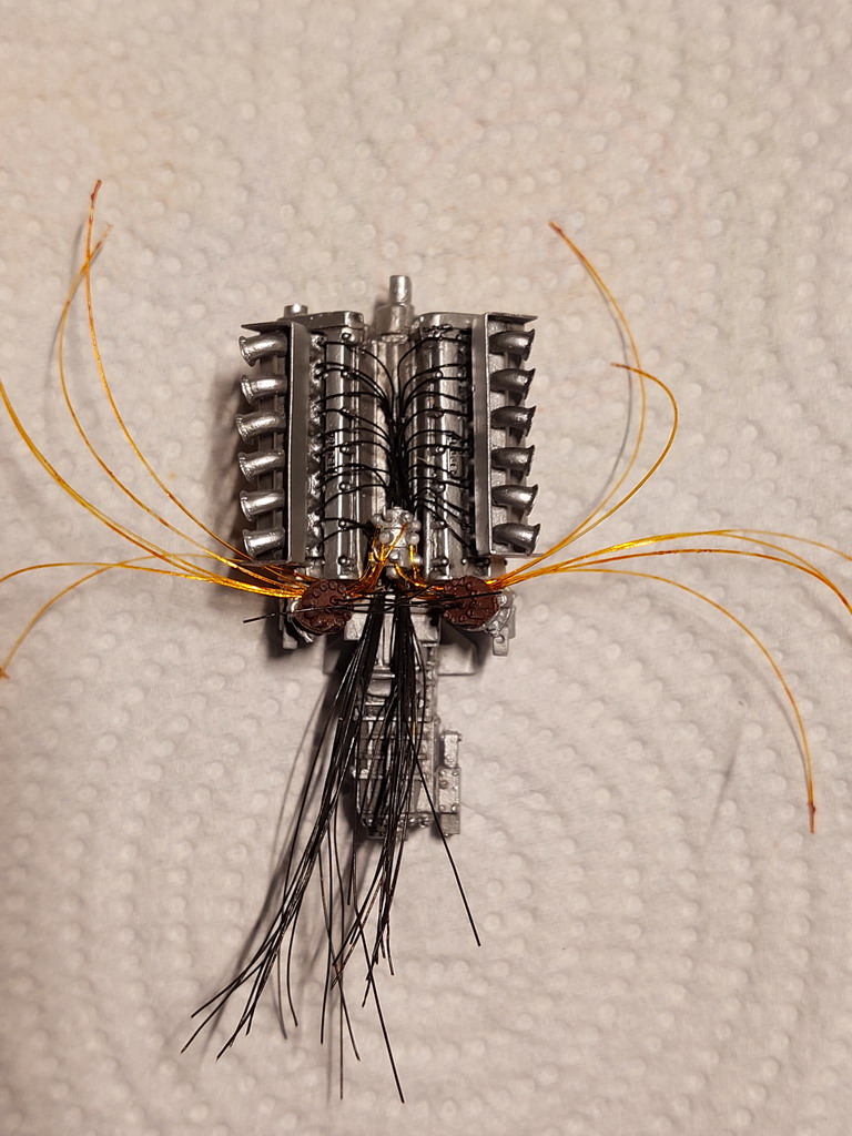

E’ giunto il momento del cablaggio motore; per praticità di manovra ho preferito farlo prima di installarlo sul telaio. Ho dovuto pertanto inserire anticipatamente la traversa del cambio perché poi, per la presenza degli spinterogeni, non sarebbe più stato possibile.
Trattandosi di un 12 cilindri ad iniezione con doppia accensione con 2 spinterogeni e 4 bobine si tratta di inserire almeno……...40 cavi (e 80 fori !) in un motore in scala 1:24 (cm 2,5 x2 trasmissione-cambio escluso)!!
Nel transkit di HRM, come pure nella versione in analoga scala di MFH, si sono presi la “licenza” di spostare la pompa di iniezione all’interno delle bancate anziché posizionarla all’estremità posteriore dell’albero a cammes lato aspirazione della bancata di destra: effettivamente sarebbe stato impossibile inserirla correttamente data la mancanza di spazio per la presenza a lato dello spinterogeno, per di più inclinato.
Per i cavi ho fatto ricorso a quelli da 0,28 mm di MFH per le candele, cui ho tolto l’anima metallica per renderli più “docili”, mentre per quelli dell’iniezione ho utilizzato una lenza trasparente di analogo diametro. Poiché ai tempi si usava benzina “rossa” questi ultimi sono stati colorati con Clear Orange.
Non vi dico quante ore ho impiegato per domare tutti quei fili: è stato veramente stressante. Quelli delle candele ho dovuto raggrupparli 4 a 4 e fissarli al centro delle bancate per riuscire ad ottenere una forma decente. Quelli in nylon sono stati una vera tortura: su percorsi così brevi risultavano di una rigidezza inimmaginabile.

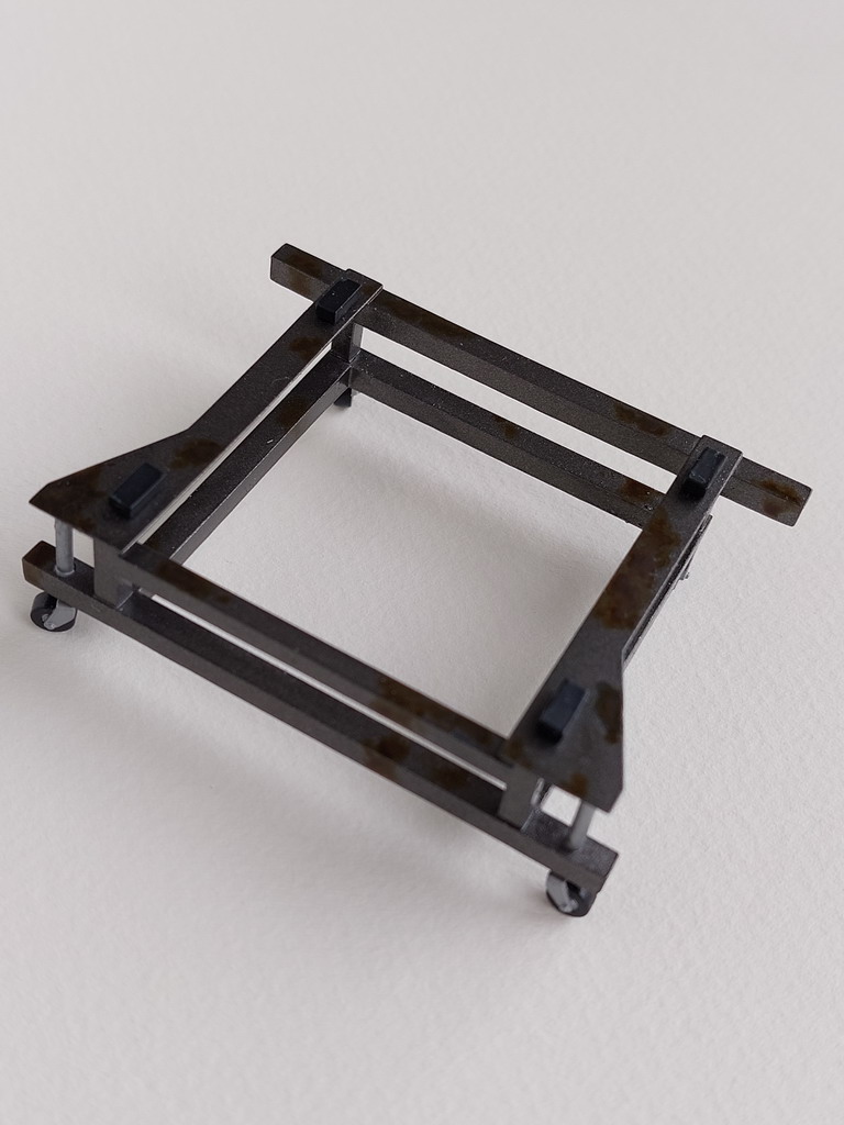

Per riprendermi dallo stress dei cavi devo fare una pausa.
Poiché è possibile togliere il cofano motore posteriore e la portiera lato guida, ho pensato che potrei a volte esporre la vettura (se riuscirò a terminarla) “aperta”, nell’ipotetica situazione di una revisione generale post gara, quindi montata su un carrello.
Ho quindi assemblato quello proposto da D.A.B. Models che ho verniciato color Steel e opportunamente sporcato; poiché non ho mai amato sporcare i modelli e le mie abilità artistiche sono meno che zero spero di non aver fatto una schifezza.
