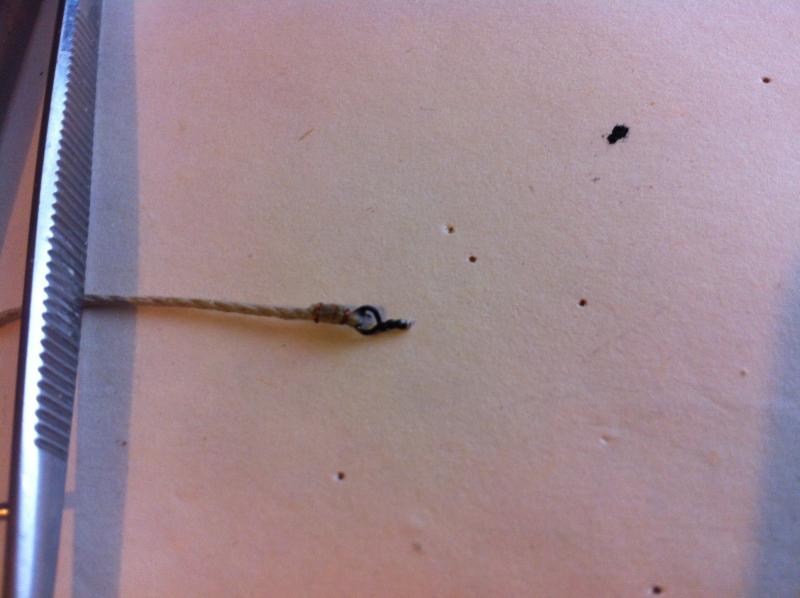

Ho fatto un anellino leggermente più piccolo rispetto ai golfari che avevo montato sulle murate precedentemente.
A questo ho legato la cima della braga di rinculo, che ho bloccato con due cappioli di filo di rame da 1/10 sottilissimo... lo preferisco all'usare un refe perchè il nodo comunque farebbe un bozzetto.. così invece è quasi invisibile.
Che ne dici?
WASA 1:75 Corel by Avenger-wasa-299.jpg

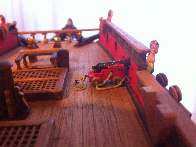

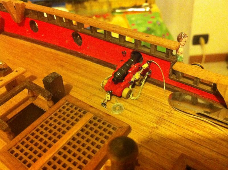

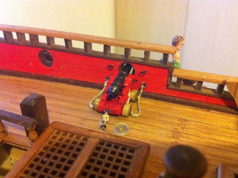

Stefano:
Ecco un paio di foto del primo cannone montato.. potrei rismontarlo in seguito sei i successivi mi verranno meglio troppi ritocchi di colore hanno inspessito troppo la base... il refe da 1 utilizzato si è allentato e sfaldato... dovevo trattarlo con colla vinilica liquida per impedire l'allentamento... lo farò con i prossimi.
Grazie a tutti per l'aiuto, le idee, i suggerimenti e lo sprone a modificare e migliorare.
Alla prossima..
WASA 1:75 Corel by Avenger-wasa-300.jpg   WASA 1:75 Corel by Avenger-wasa-301.jpg   WASA 1:75 Corel by Avenger-wasa-302.jpg
WASA 1:75 Corel by Avenger-wasa-303.jpg

Originariamente inviata da Avenger Visualizza il messaggio
Stefano:
Alla prossima..
Bel lavoro Avenger!
Se poi ti interessa, ti suggerisco un piccolo trucco per evitare che il paranco d'avanzamento del cannone appaia troppo corto.
Si tratta in realtà di dar volta al corridore intorno a se stesso fra un bozzello e l'altro, cosa che in effetti veniva fatta normalmente in navigazione per evitare che il corridore scorresse liberamente attraverso le carrucole. In tal modo l'occhio è distratto dall'avvolgimento e non capta la lunghezza molto ridotta..
Ti posto un'immagine..la scala è 1:35, ma il concetto è lo stesso..ed ho aggiunto una foto di un cannone della Victory (quella vera) dove puoi trovare riscontro..
WASA 1:75 Corel by Avenger-img_3402.jpg   WASA 1:75 Corel by Avenger-cannone5.jpg
