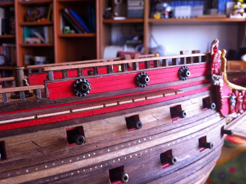

Mi sono dedicato al montaggio dei cannoni del ponte superiore.. il kit li prevede di due misure diverse ma i piccolini mi facevano ridere e ho utilizzato degli altri cannoni da 30 che avevo in magazzino..
Nelle foto sono solo appoggiati, devo rifinire le basi facendo sparire il perno di ottone coprendolo con una fascettina di nastro metallico da 1/10 che andrà poi dipinta. E prima del montaggio vanno fissati gli anelli laterali e i tiri con le carrucole.

I fori che si vedono nella foto 2, mi sembrano un po' piccoli... giusti giusti calibrati sul diametro del cannone + poca poca tolleranza...

L'ho notato anche io ma sono della misura della decorazione metallica che si monta esternamente.. se li allargassi perderei l'appoggio per le decorazioni.
Potrei svasarli un poco... ma non sembrarebbe anche più strano?

Mi immaginavo semplicemente la fatica dei serventi di rimettere il pezzo in batteria...

Ho preso una fresa conica e ho svasato un paio di mm il foro dal lato interno.. mi sembra meglio..
l'interno lo dipingerò di marrone in modo da creare contrasto con il rosso.
Ti ringrazio per avermi fatto notare la cosa..

Ciao Avanger,, è giusto fare i fori dei cannoni più larghi della misura della canna , così come sono ora dovrebbero andare, anche il decoro esterno probabilmente è stato fatto ,dal costruttore,un pò fuori scala , la bocca doveva essere più larga per permettere al cannone di essere servito con rapidità e sparare in sicurezza,,,
per il resto hai fatto un'ottimo lavoro, molto belli i colori e ben fatti i carabottini,,insomma ottima la vista d'insieme,
una piccola osservazione (non me ne volere),ne avrai già parlato in precedenza , io avrei fatto la chiodatura delle
incinte con chiodi più piccoli ,,

secondo me la conicità fra interno ed esterno non si noterà molto alla fine.

Ciao Lucas, grazie per i complimenti. So che il filo di rame che ho preso per la chiodatura e' un po' grande.. Spero che scurendo non si noterà più molto. Per il ponte e le ulteriori chiodature ho trovato del rame da 0,6 mm rognoso da infilare nei forellini ma di buon risultato.
