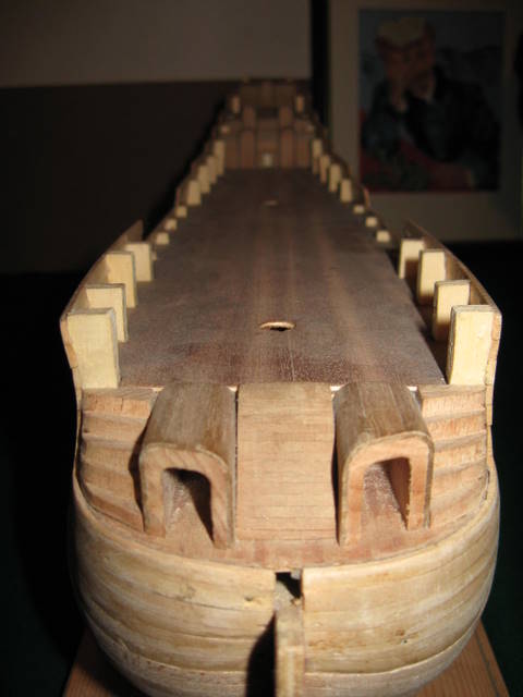

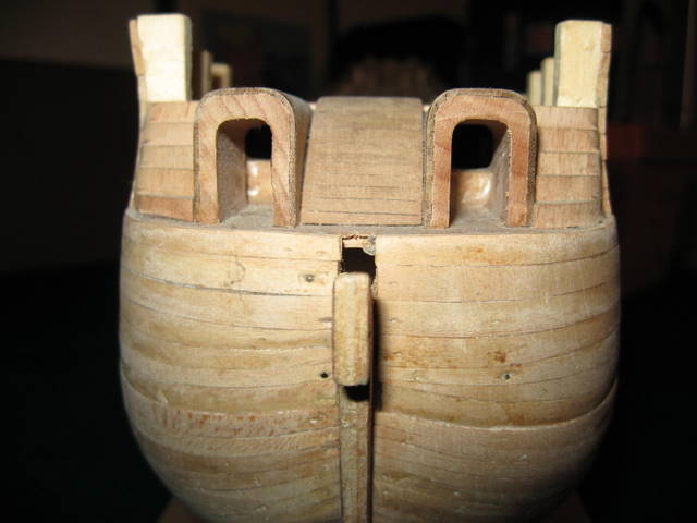

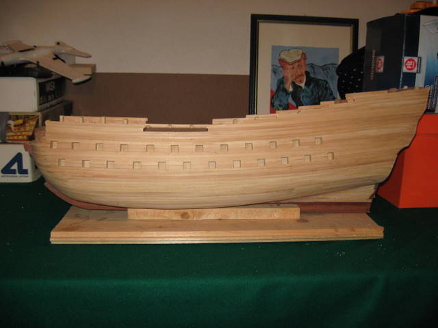

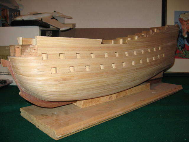

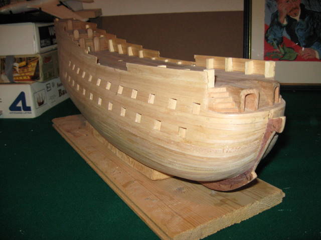

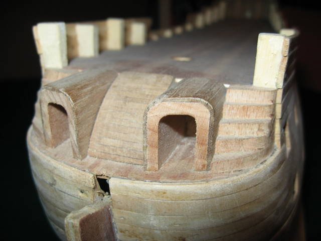

Eccomi qua...dopo la mia presentazione mi sono convinto nell'apertura di questo wip. Iniziamo con le foto (già postate nella mia presentazione) dello stato dei lavori e cioè primo fasciame fatto. Ora devo scartavetrare e stuccare qualche "rognetta" per poi iniziare il secondo fasciame. Mi sono reso conto di aver sbagliato (e chiedo a voi la conferma) nel primo fasciame la quantità di listelli: come vedete nella foto 7 ho continuato con il fasciame anche sulla chiglia cosa che non mi sembra affatto corretta, immagino ci vada solo il secondo fasciame, a voi l'ardua sentenza.
Un consiglio: cosa utilizzate per fermare il secondo fasciame mentre la colla si sta asciugando? Utilizzando degli spilli non è che restano dei buchini orribili da vedere?
A presto (spero)

un po pesantuccia le ord le taglierai?
ma quelle entrate e quel rigrosso per il bompresso erano cosi?

Riguardo a posare il primo fasciame sulla chiglia, alcuni modelli lo prevedono altri no. L'unica è verificare lo spessore finale confrontato allo spessore previsto dai piani e regolarsi di conseguenza. Comunque non è niente che una solenne levigatura non possa aggiustare... Attenzione però, perché mi sembra che questo modello sia già completo di ruota di prua e soprattutto dritto di poppa, due parti destinate a rimanere a vista (anche se si può sempre decidere di verniciare di bianco tutta l'opera viva). Per proteggerli mentre scartavetri, coprili con più strati di nastro da tappezziere

Diciamo che ho seguito i piani della scatola...devo assolutamente procurarmi del materiale della vera Wasa per fare qualcosa di più simile possibile all'originale!

...non so se dai tuoi piani è previsto un ricoprimento di chiglia, dritto di poppa e ruota di prua.... se è così, l'importante è che lo spessore dei due fasciami sovrapposti sia uguale allo spessore dei listelli che userai per il ricoprimento.... ossia il fasciame deve poi finire pari a questi elementi senza formare gradini...quindi verifica questo e decidi di conseguenza se dare un'energica carteggiata prima della posa del secondo fasciame!!!
e dai un occhio al link di Isma....ci sono milioni di foto!!!

in teoria, come per altro già saprai, il primo fasciame serve a dare la base alla posa del secondo, quindi anche in tema di continuità penso sia giusto come hai già fatto tu, anche perchè dare continuità solo col secondo fasciame lì dove le ordinate di poppa vanno tangenti alla chiglia sarebbe difficoltoso, visto che il fasciame definitivo (secondo) è di solito molto sottile ... come "effetto collaterale" come già ti è stato anticipato potresti formare un gradino tra fasciame e dritto di poppa che presumo sia in legno massello, avresti dovuto forse fare una sorta di battura (scanalatura) per accogliere il fasciame in modo da ottenere continuità proprio con il dritto di poppa, ma se non l'hai fatta puoi sempre limare il gradino formato salvaguardando ovviamente il dritto di poppa che sarà a vista, o semmai ci sei con lo spessore della chiglia, puoi rivestire anche quello per avere così tutto paro senza scartavetrare nulla ...
Vero! Ho visto che al Bricocenter vendono rotoli di piallaccio di noce, mogano, rovere, ecc. Altezza del rotolo cm 15, lunghezza svariati metri. Dovrebbe andar bene. Se non avessi dovuto rastremare lo sperone del Bellona, avrei simulato i vari elementi costitutivi col piallaccio
No...non è previsto un ricoprimento della chiglia...rimane così com'è...

beh, in tal caso farei un pensierino a ricoprirla, magari con dei listelli sottili (0,5mm) su cui puoi riprodurre anche il gioco di incastri dei vari pezzi che la componevano in realtà.... dovrai assottigliare parecchio i listelli del primo fasciame nel punto in cui toccano la chiglia, la ruota ed il dritto... fino a farli scomparire nel punto di contatto, e poi ti consiglierei di scavare una battura lungo il perimetro delimitato dal primo fasciame, in modo che il secondo fasciame ti ci affoghi dentro e ti si allinei con i listelli di ricoprimento.... sembra complicato, ma non lo è!!!
Buon Lavoro!!
